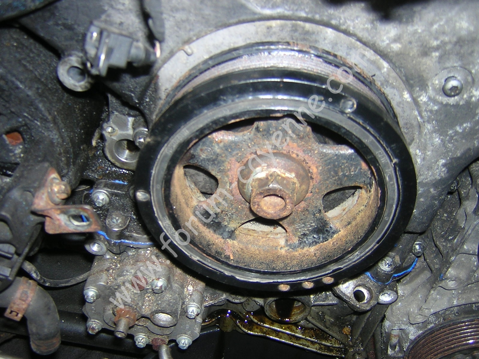

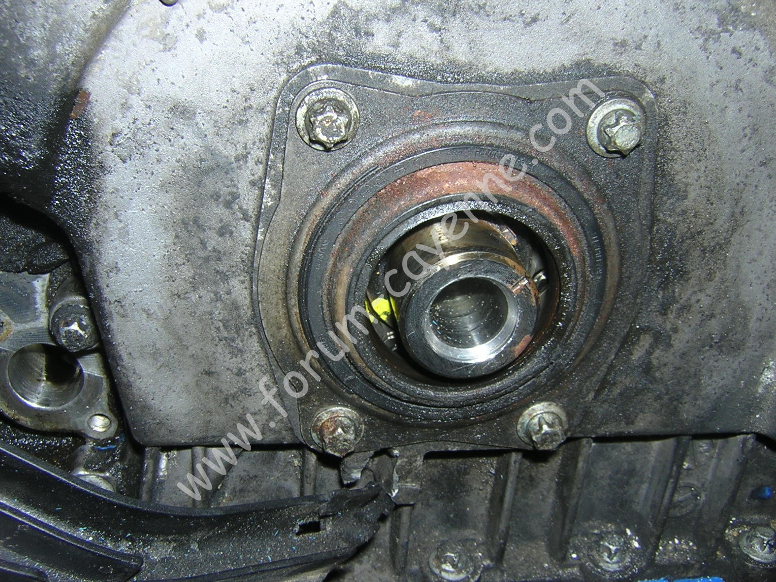

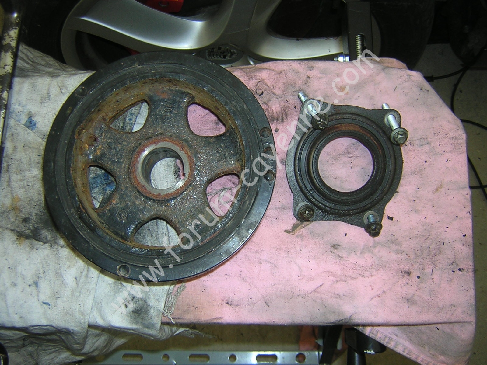

repose du carter de distrib
du spy de vilbrequin et de sa poulie.
voila pour l instant j arrete la car j ai prochainement des occupations qui vont me prendre un peu de temps. :bye:

engineman a écrit:repose du carter de distrib
Pourquoi remonter le tout avec de la page à joint ? (les filets bleus sur le moteur)
la pate a joint bleu c est simplement pour tenir en place les joints carter en place durant leur remontage :bye:
