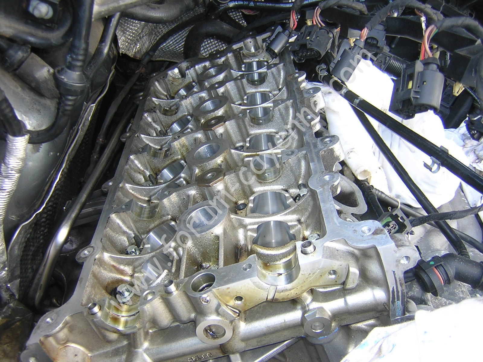

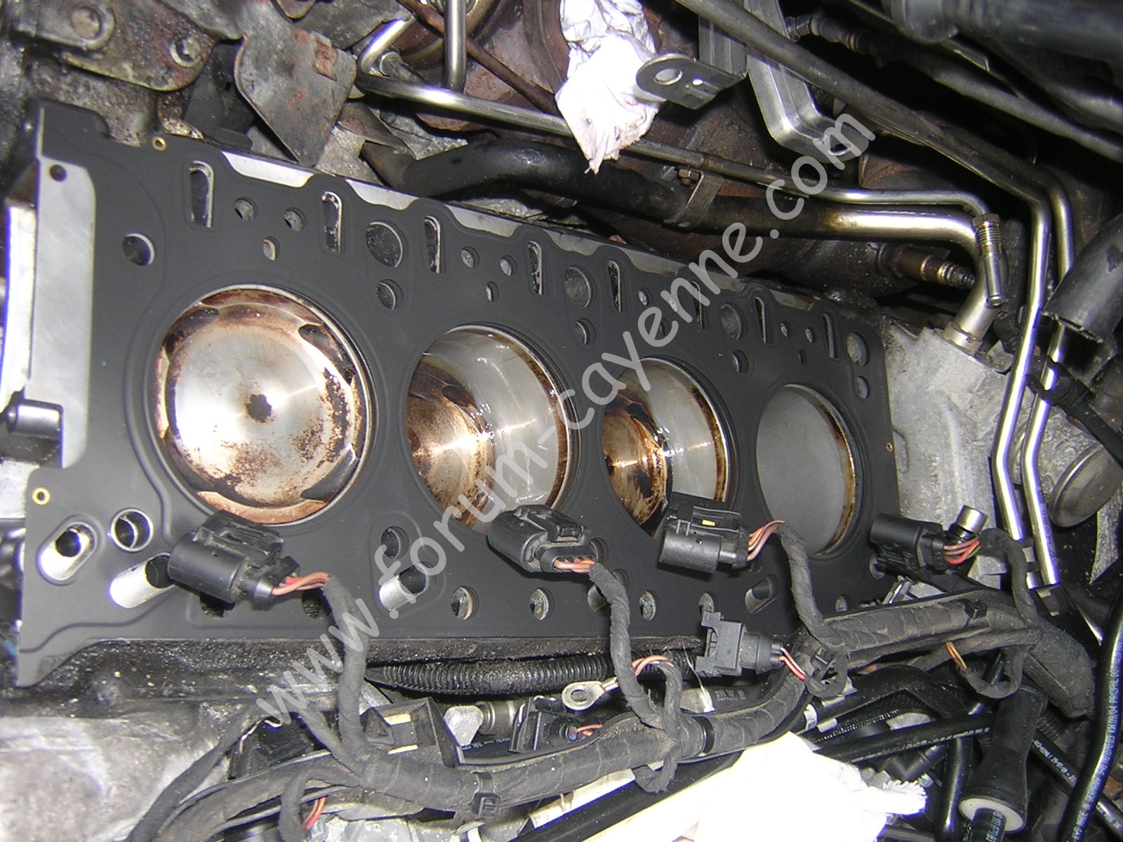

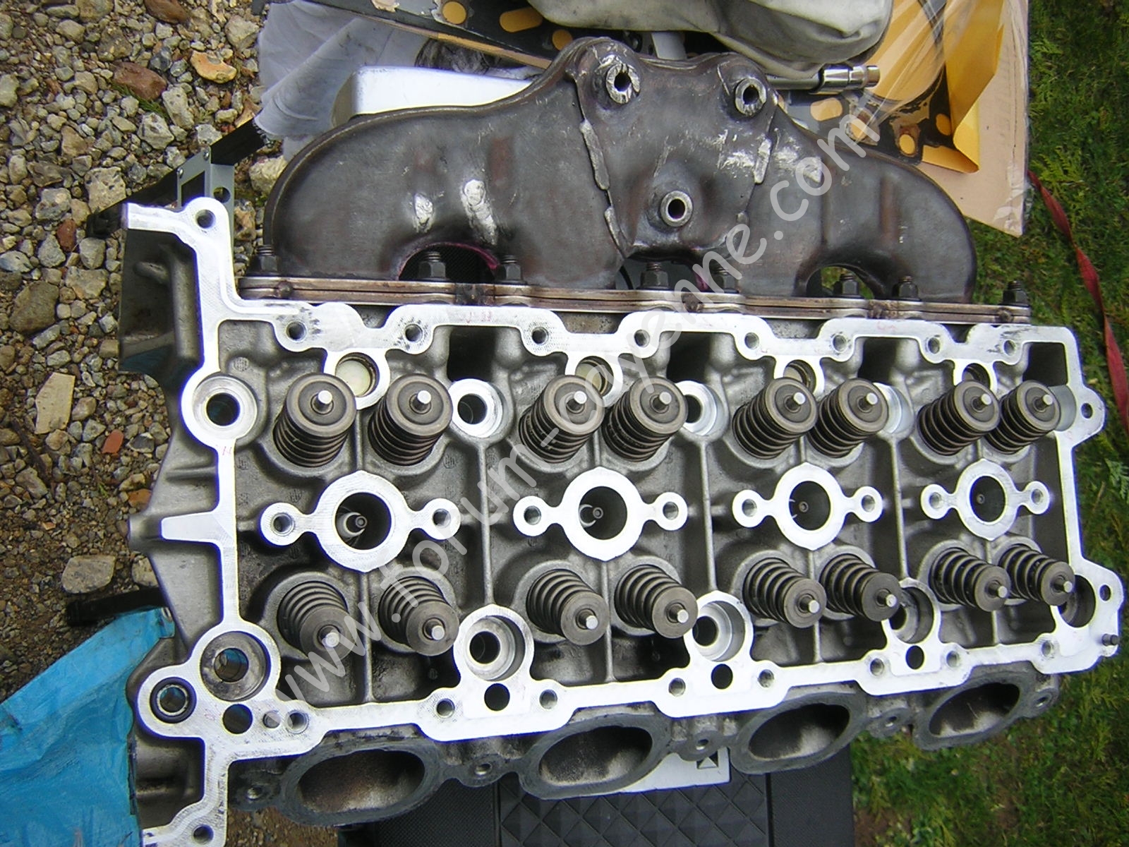

aujourd hui repose du collecteur sur la culasse et serrage au couple et suivant l ordre.
remplacement conduite d huile turbo droit+support
pose du joint de culasse.
pose de la culasse.
premier serrage a 30Nm
deuxieme serrage a 50 Nm
puis on redevisse tous
puis on serre a 30Nm
puis on serre les vis a 90°c ce qui correspond a environ 80Nm en serrage final.
les chiffres en rouge represente l ordre de serrage pour la culasse droite(cyl 1-4)
prochaine etape confection d un systeme de blocage pour les arbre a cames.
pose de la demi culasse puis calage de la distribution. :bye:

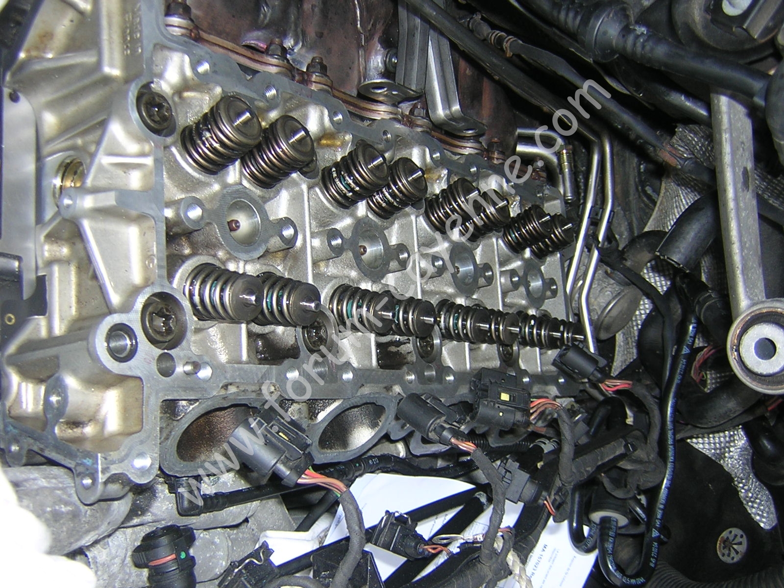

Jeu 13 Fév 2014, 18:17

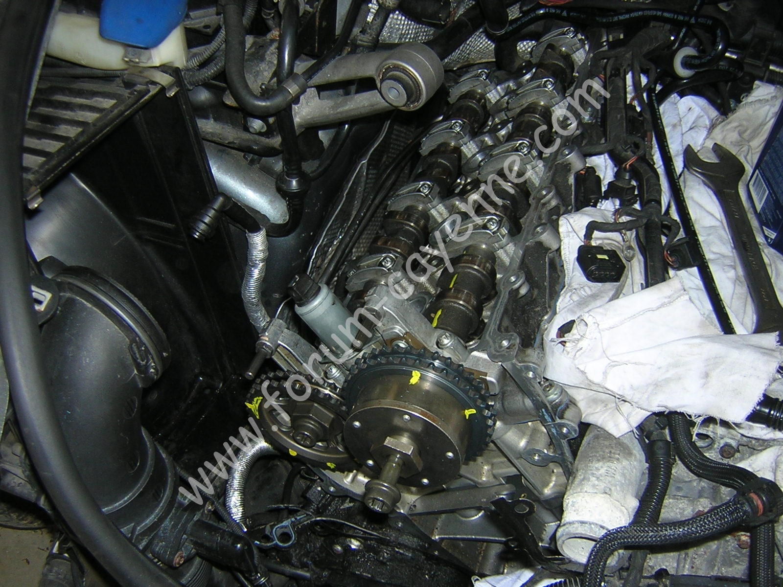

la suite entre 2 averses :pfff: :

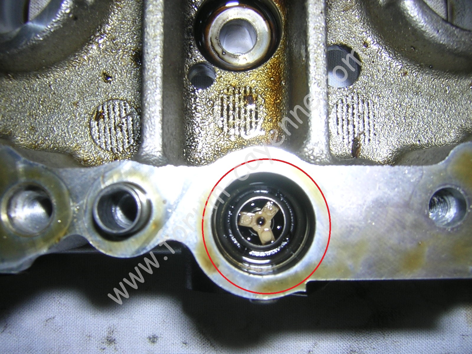

petite astuce il y a un filtre sur le cicuit d huile du variocam sous l actuateur,avant de tous remonter penser a le verifier et le nettoyer si necessaire.

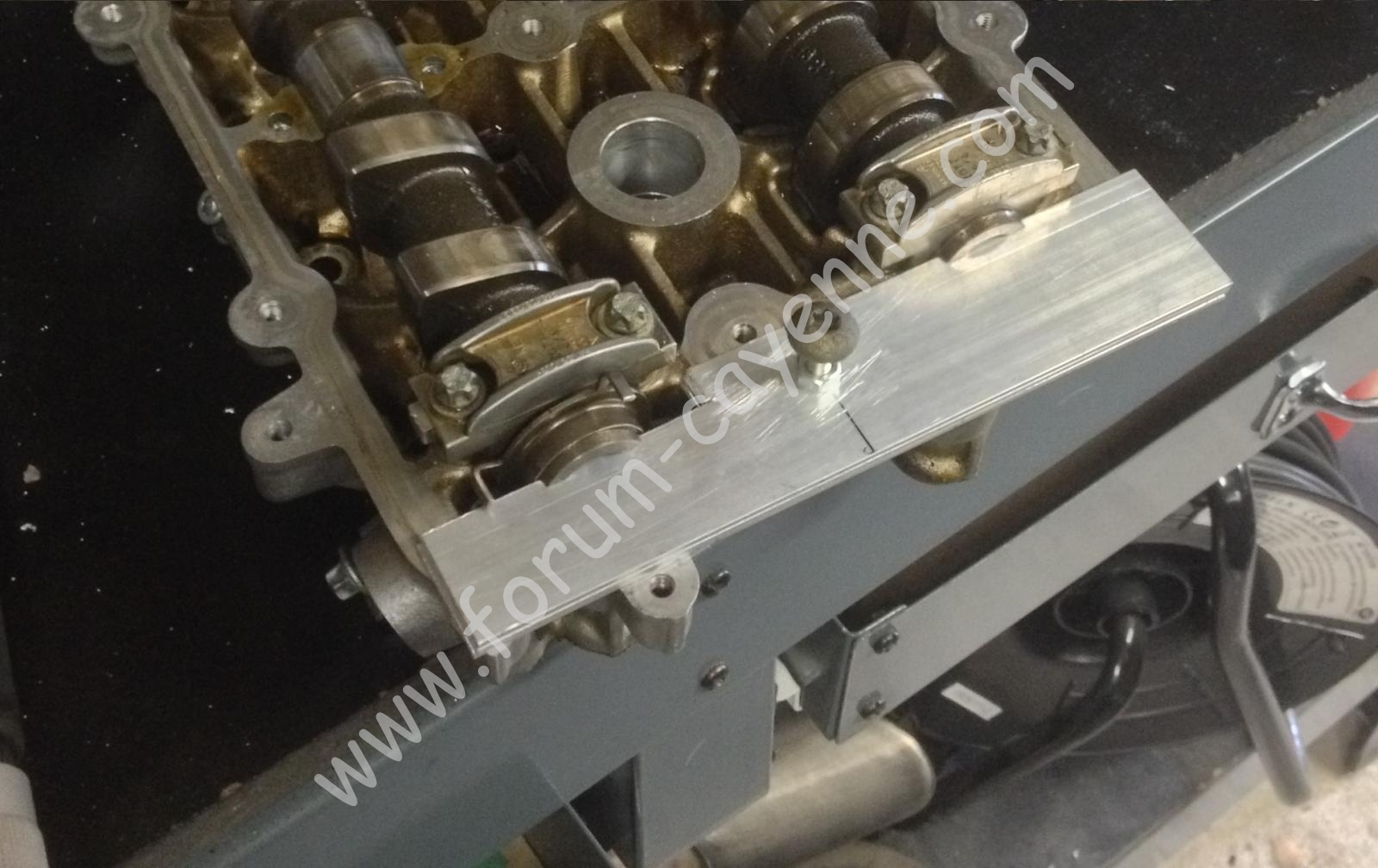

fabrication d outils pour le blocage des arbres a cames pour le futur calage de la distrib(bon c est moche mais pour le peu que ca vas servir ca suffiras :mrgreen: )
prochaine etage montage du raccord du tuyau d huile sur la demi culasse(une grosse galere a faire en aveugle et peu de place) et fixation de la patte du turbo sur demi culasse et calage de la distribution. :bye:

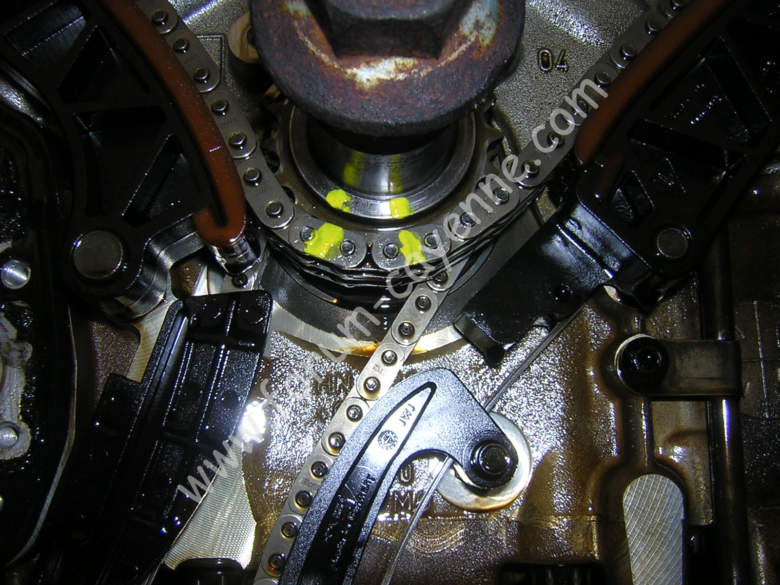

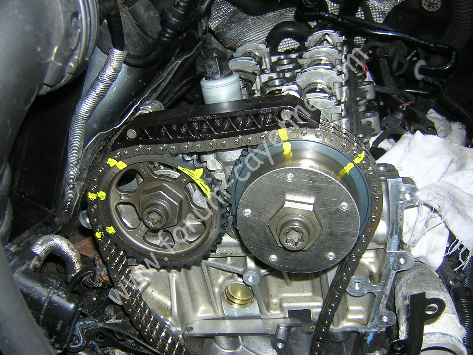

ayant quelques heures a perdre je me suis remis dessus.
avec l aide de mon pote matth et ses outils "magique" on a reussi a remettre ce p.... :((: de tuyaux d huile.
repose de la demi culasse.
donc suite du remontage.

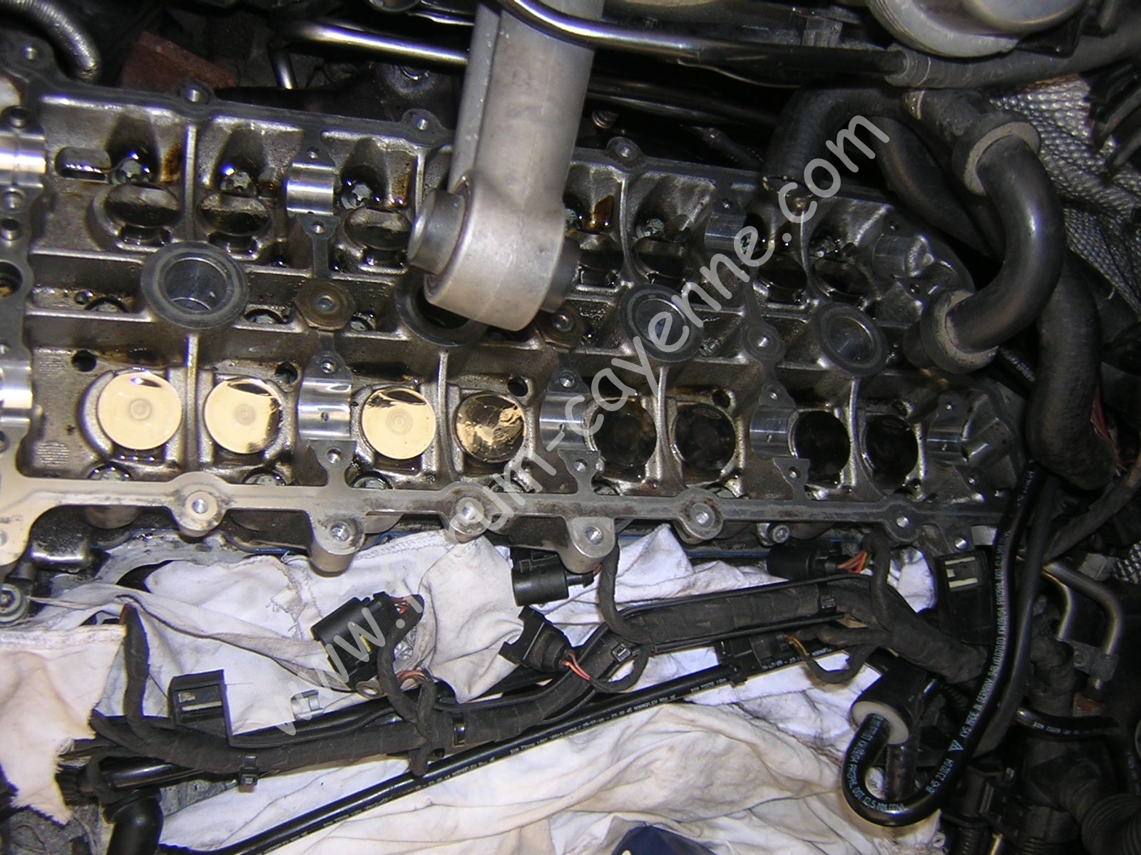

pose des poussoirs hydraulique(il faut les faire tremper dans l huile comme ca il ce remplisse et s amorceront plus facilement).
repose de l arbre a cames d echappement.
repose de l arbre a came d admission.
repose des "poulies" aac et guide chaine et immobilisation de la chaine .
prochaine etape pose des guides chaine inferieur et calage de la distribution. :bye:

veux tu ma petite cale spéciale distrib ...? :wink:
outil de calage.jpg (146.46 Kio) Vu 2504 fois

Dim 6 Juil 2014, 15:22
filou27 a écrit:veux tu ma petite cale spéciale distrib ...? :wink:
merci filou pour ton offre ,cela m aurait bien aider mais je n aurais pas le temps de venir la chercher(et oui bientot en vacance et mon demenagement a prevoir en plus).
donc du coup je vais me debrouiller avec mes 2 bouts de feraille souder comme un cochon :hi: .
j ai remonter la ditrib et caler le tous (j'ai retrouver l alignement de tous mes repere :hourra: ).
par contre un truc me chifonne quand je tourne le vilbrequin a la "cle" apres un tour de chaine les reperes du vilbrequin ne sont plus aligner (decallage de 2 dents),l ecart ne fait que s agrandir au fur et a mesure des tours de vilo.
je suppose que cela est du a la differente tailles des pignons.
a tu deja remarquer cela :interro:
sinon le moteur est pret pour le 1er coup de demarreur pour verification des compressions(j ai remis juste le minimum pour cela,les carter reste ouvert.
de plus j ai trouver une astuce pour enleve la chaine des arbres a cames sans devisser/demonter les pignons et sans deregler quoi que ce soit (ca peu aider pour de futur demontage :mrgreen: )

Salut Engineman,
Est-ce que le décalage n'est pas plutot du au variocam? Comme tu n'as pas d'huile dedans, les palettes se décalent sans arrêt je pense...Si je me souviens bien, il y a un écrou pour le bloquer et faire les calages de distribution, regarde dans le bouquin, ils en parlent l me semble...Il y a une manip à faire dessus..
