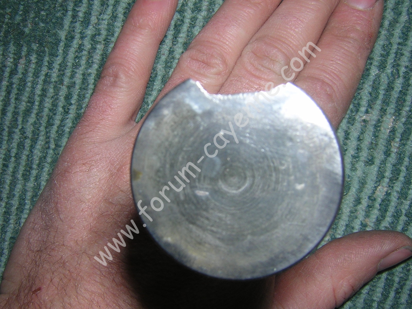

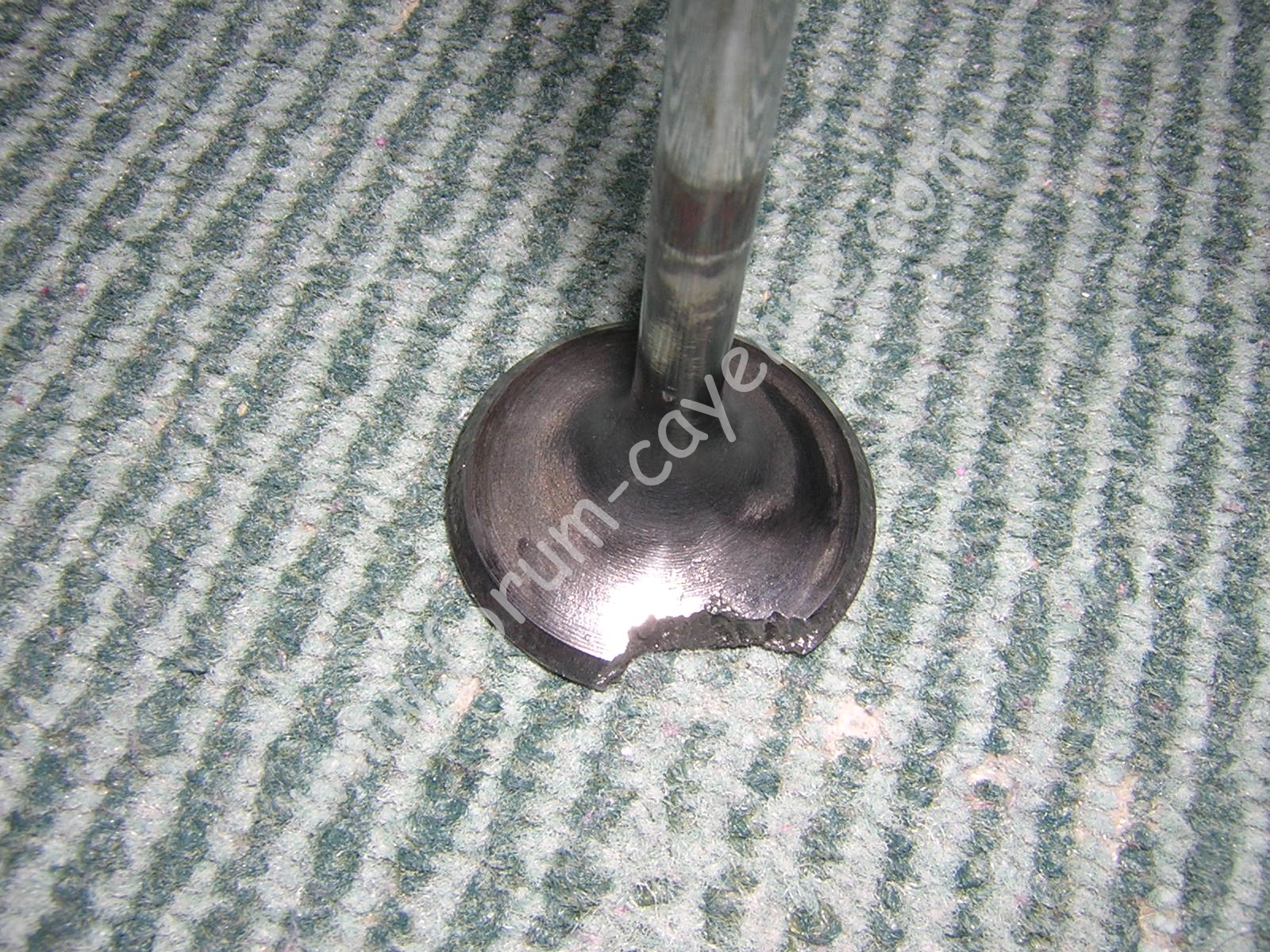

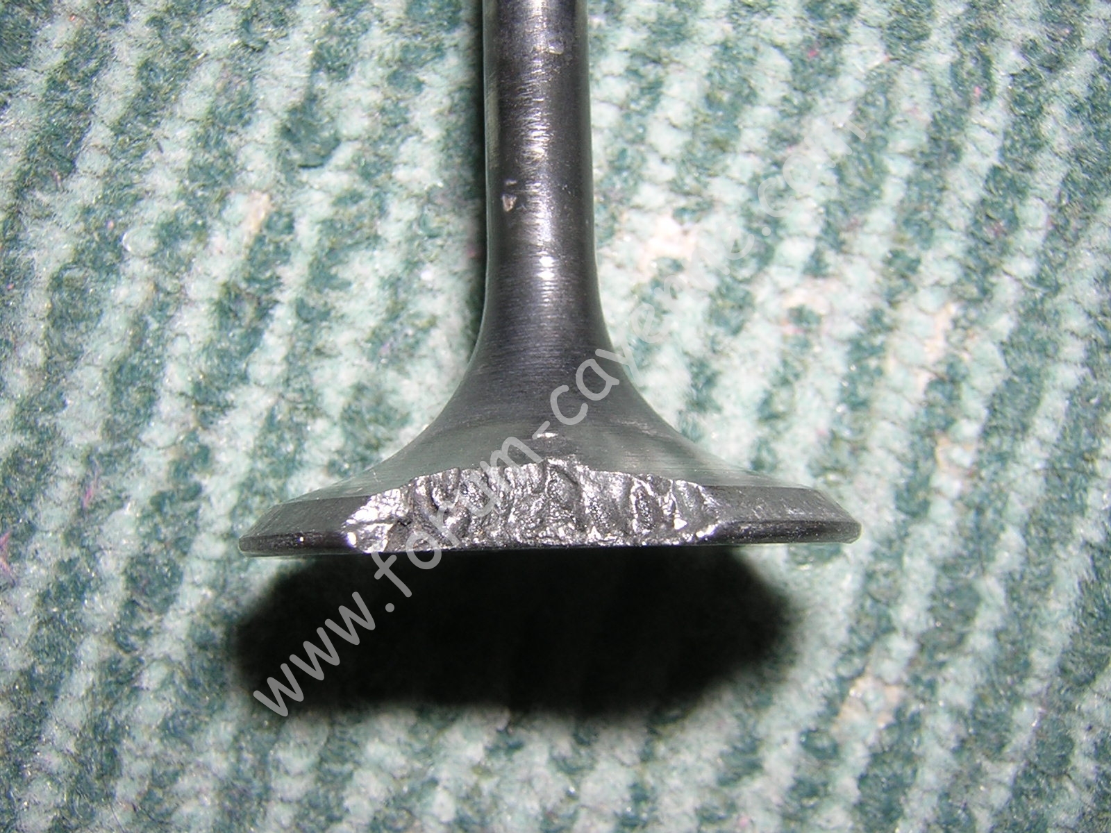

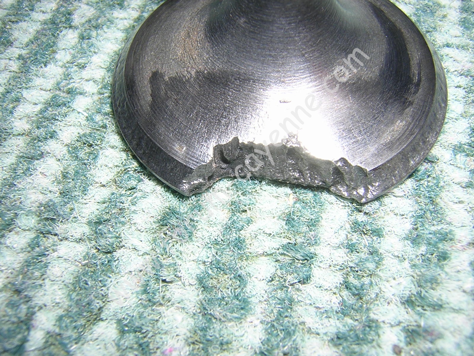

nettoyage des soupapes.
voici celle cassée,on voit clairement quelle a beaucoup chauffée.
ce qui a provoqué la casse c'est sûre.
par contre pourquoi cette montée en température :etrange: ,mystère pour l'instant. :non:

donc pour toi engineman, une surchauffe pourrai être la cause :??: du moins principale?

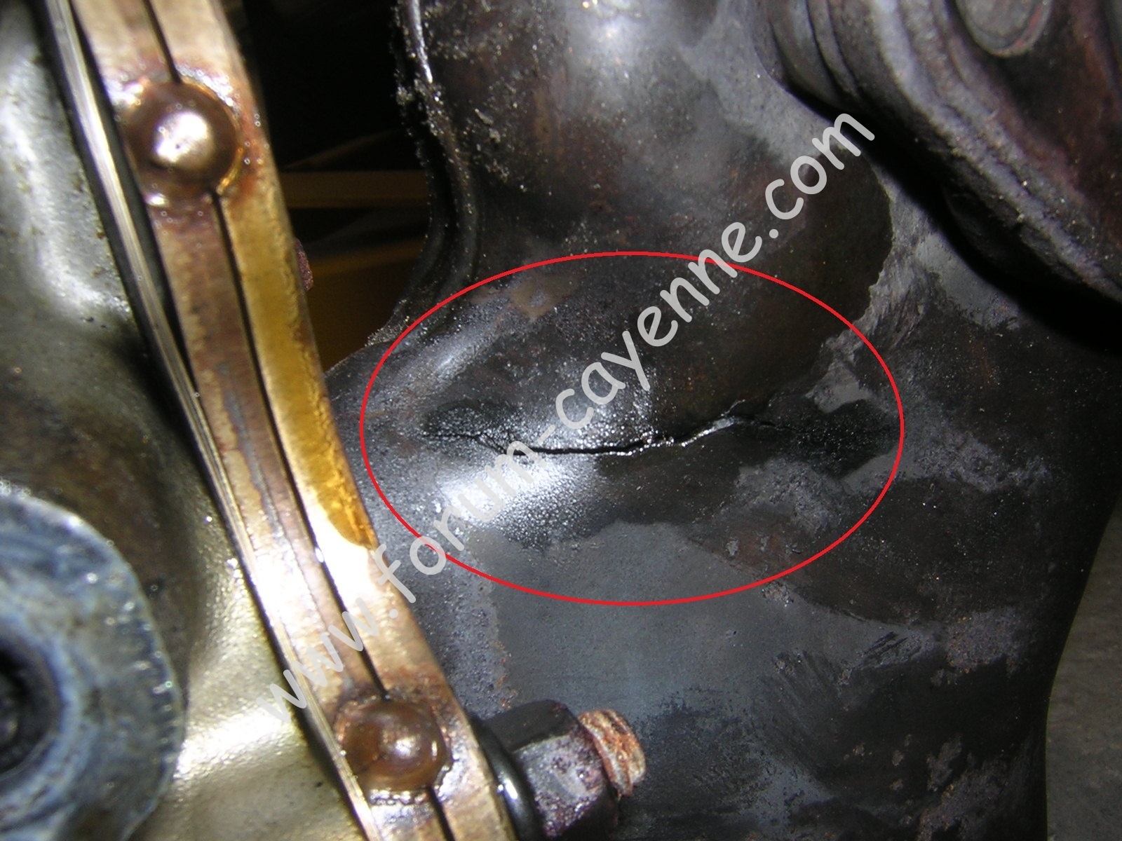

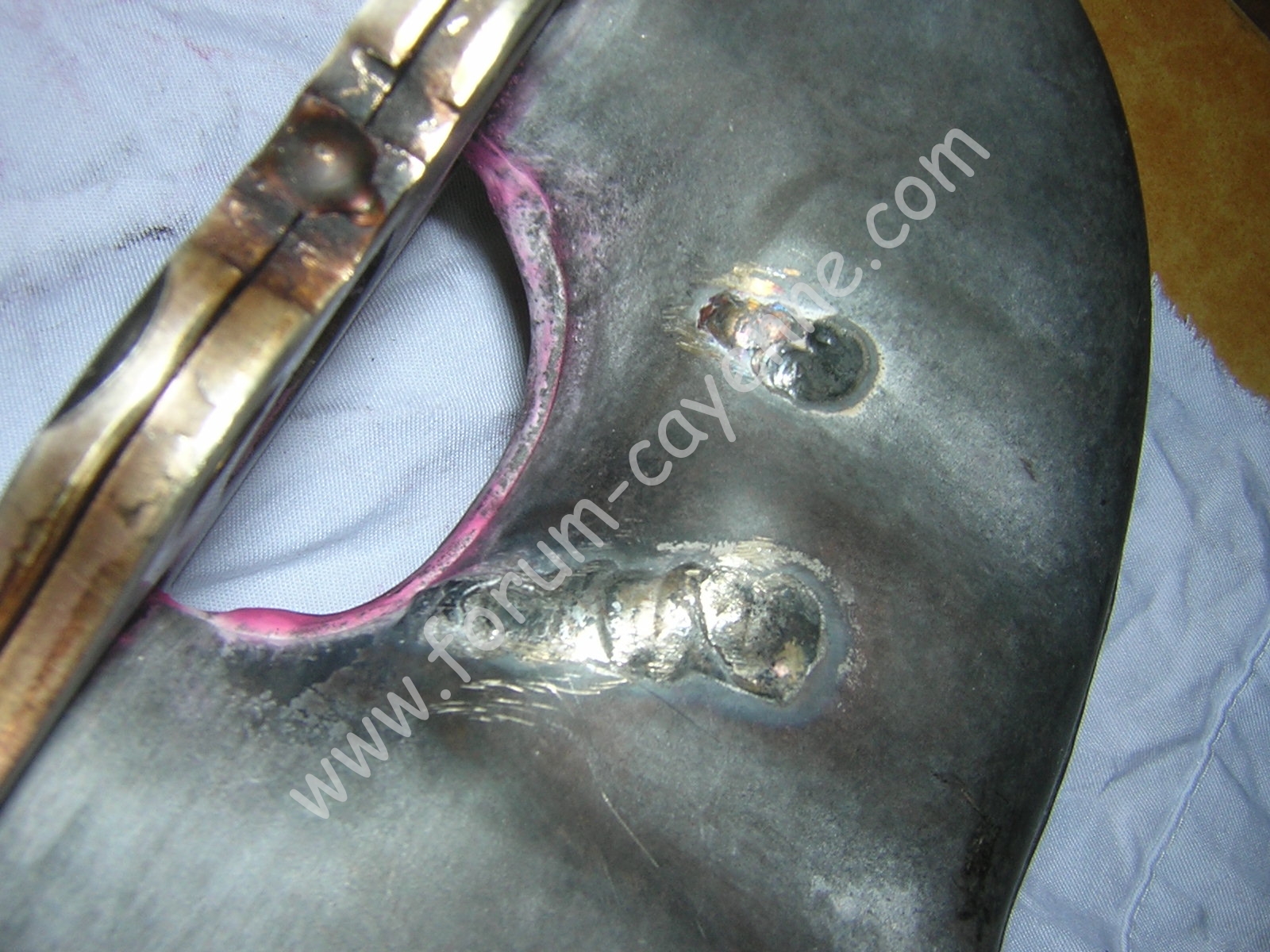

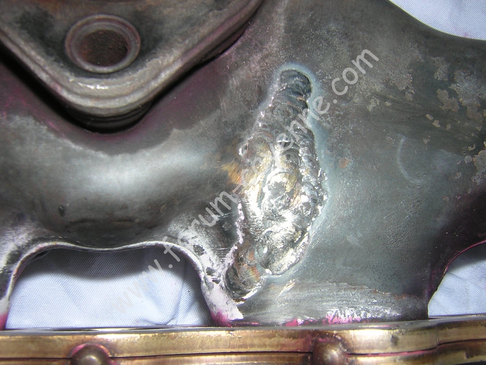

aujourd'hui hui réparation du collecteur d'échappement .
il faut savoir qu'il y 2 tole avec un vide d air entre 2 .
super délicat a souder,a réservé au pro avec le matos qui vas bien.
en suite radio et ressuage finalement on s'apercois qu il y a une 3 eme fissure invisble donc resoudure et re ressuage et ce coup ci c'est bon.
voici avant
et apres (reste le nettoyage a faire)

Ben voila ça avance, nikel les soudures :bravo:
Re: diagnostique moteur turbo
Lun 20 Jan 2014, 08:57
a 850euros le collecteur d'échappement en CP, ca vaut le coup de mettre un coup de soudure.
faut voir avec le temps si ca tient.
Lun 20 Jan 2014, 09:10
bonjour y a pas raison que cela ne tienne pas c est du costaud et la soudure est belle
Lun 20 Jan 2014, 10:54
c est ce que j'ai demander au soudeur il est sur de lui(c'est son metier :mrgreen: ).
de toute facon je l ai prevenue si la soudure tient pas il viens me filer un coup de main pour ressortir le moteur :lol2:
avec la radio et le ressuage pas de risque :bye:

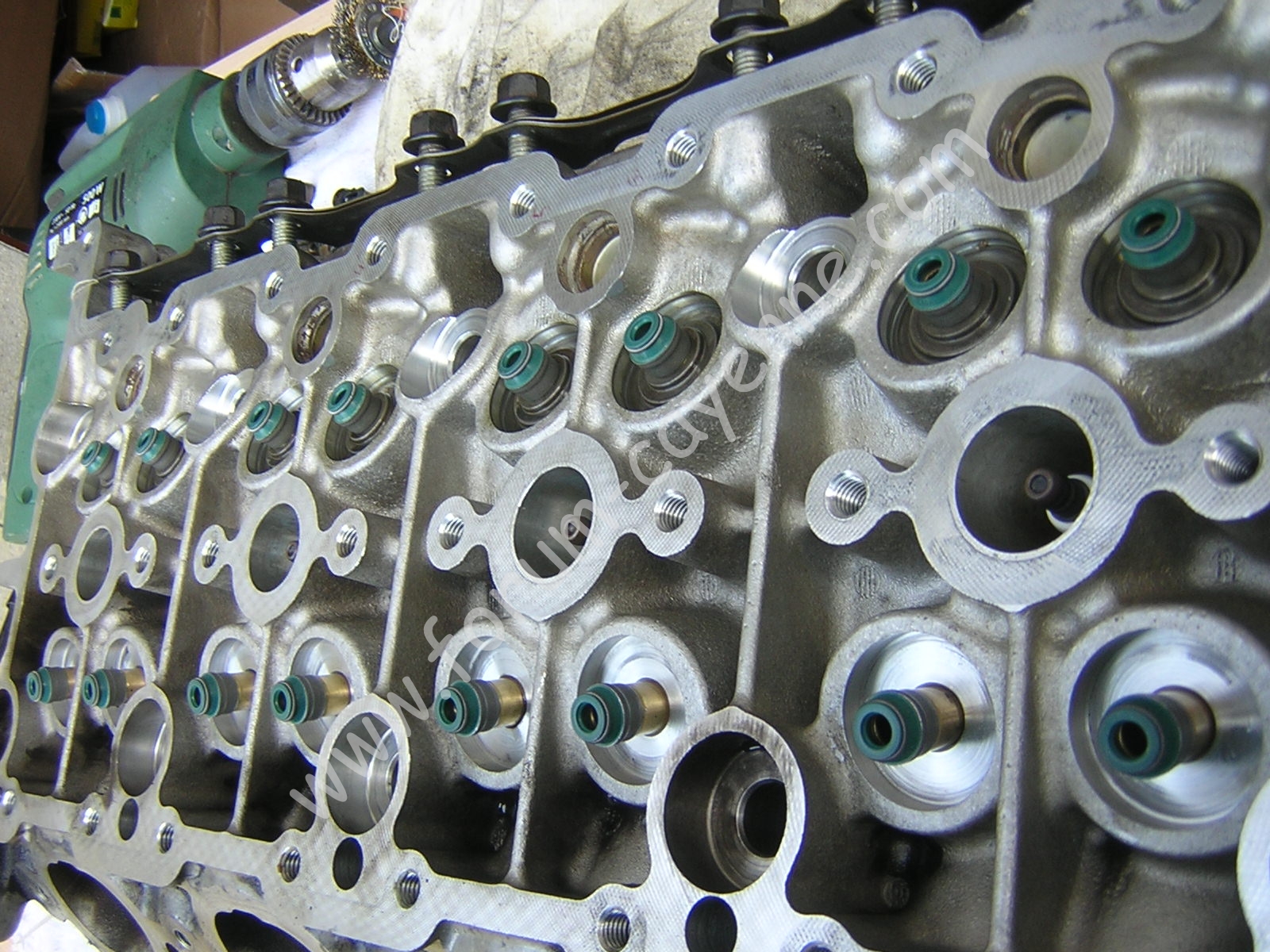

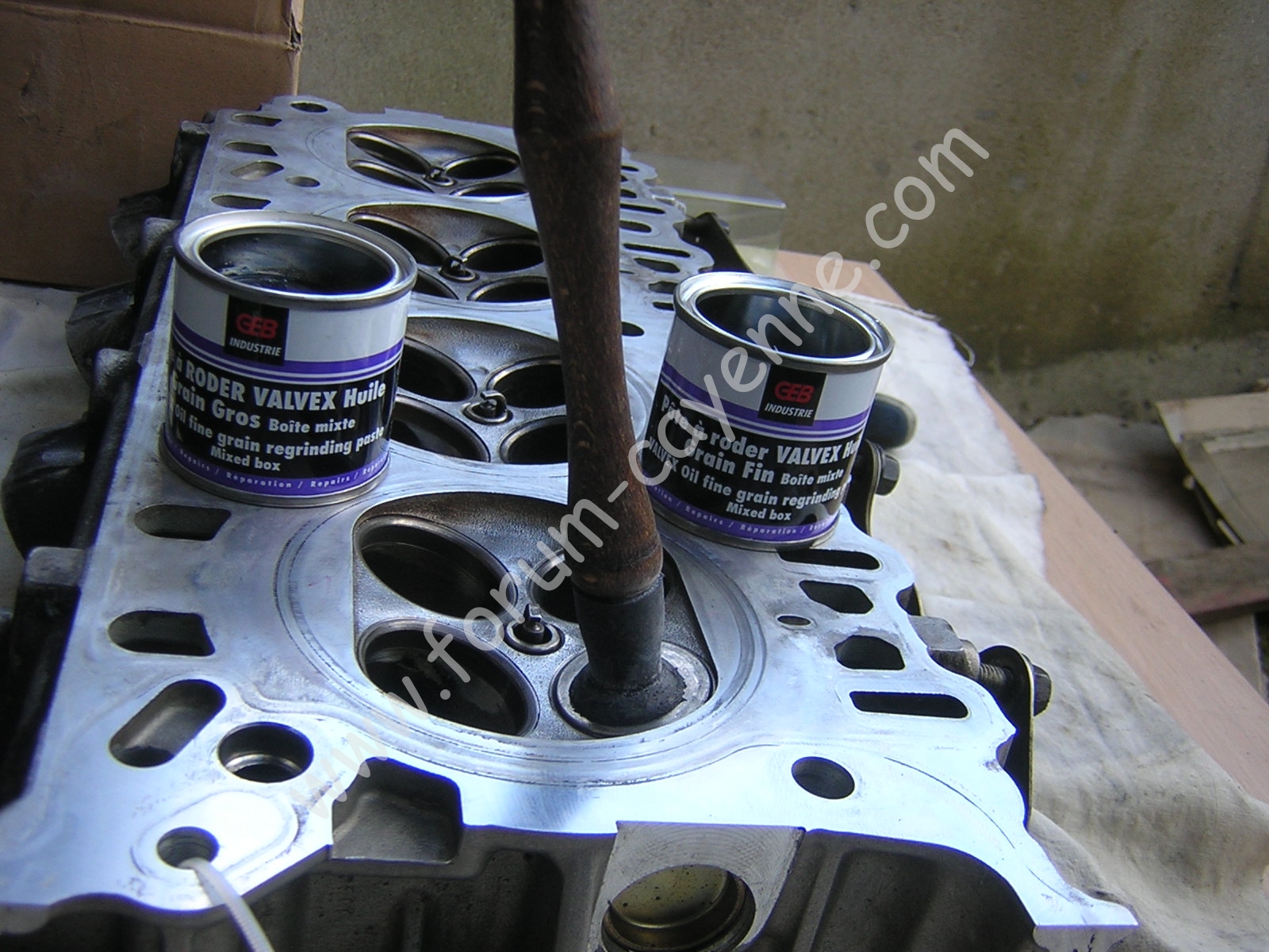

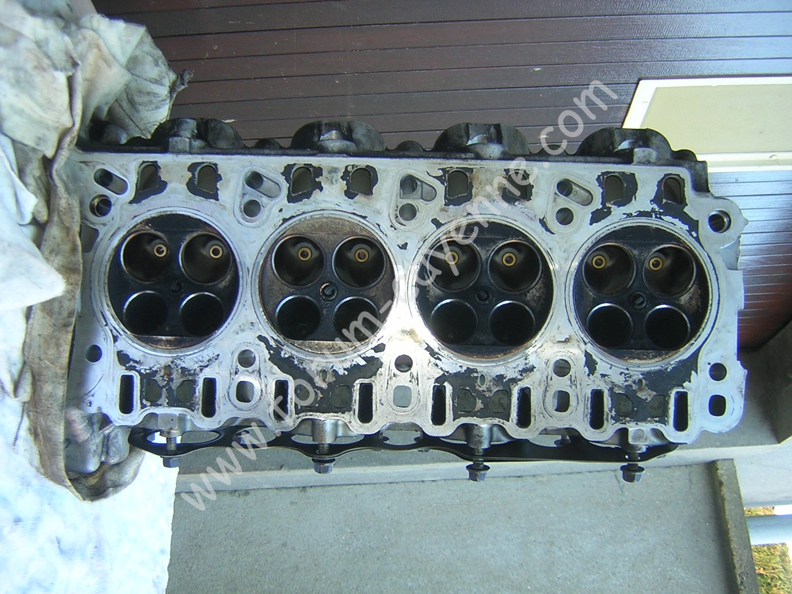

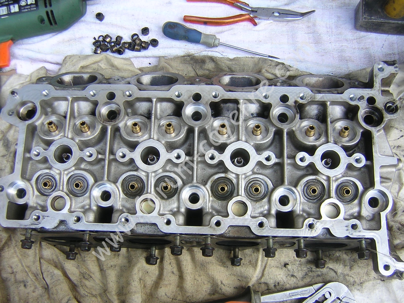

Ven 7 Fév 2014, 17:19
nettoyage de la culasse.

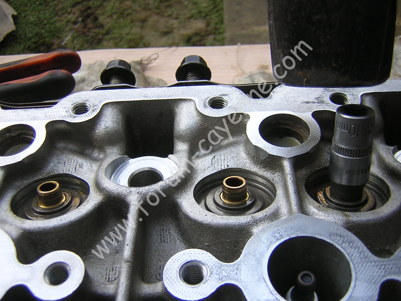

demontage des joint de queue a l aide d une pince et de decapeur thermique.
remplacement des 16 joints de queue de soupapes a l aide d une douille de 10 et un marteau.
rodage des 16 soupapes avec l aide d une ventouse(meme mouvement que si on voulais faire du feux avec un morceau de bois :mrgreen: ) et de pate a roder,premier passage avec le gros grain puis finition avec le petit grain.
la culasse avec ces soupapes remonter et roder,soupapes d echappement du cylindre 2 neuve.
