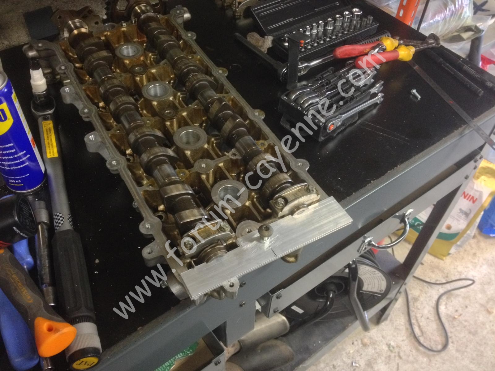

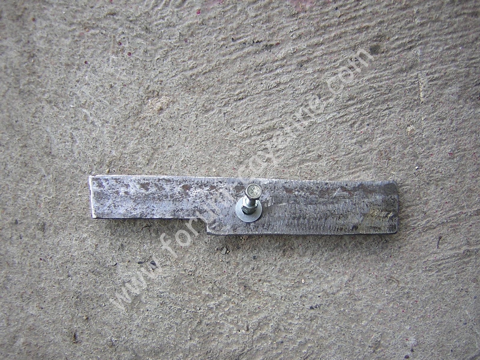

je ne les ai pas avec moi en ce moment , mais l'epaisseur est de 6 mm
Modifié en dernier par cayann le Jeu 7 Mai 2015, 15:55, modifié 1 fois.
Raison: insertion photo

:lol2: j'adore la bombe de WD40 :lol2: c'est l'indispensable pour tous les problemes
Re: diagnostique moteur turbo
Jeu 7 Mai 2015, 09:55
:plus1: :lol2: :lol2:
Jeu 7 Mai 2015, 11:16
BEUNY a écrit::lol2: j'adore la bombe de WD40 :lol2: c'est l'indispensable pour tous les problemes
et oui obligé, avec les années tout est grippés :houpla:

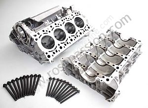

au faite, tu as des photos du remplacement bas moteur , car c'est tout meme le plus gros boulot ?
du coup, tu as fais comment pour les culasses , le nouveau avait la culasse du banc 2 monté dessus ?
et l'ancien bas moteur, comment etaient les cylindre 5,6,7 et 8 ?
sur les cayenne, c'est bien un bloque entier v8 en alu , il n'y a pas de chemise ?
je suis un peu perdu là :etrange:
bas moteur v8 et v8 turbo 4.5
non pas de photo du remplacement du bas moteur car pas fait chez moi.
il fallait faire vite mais en gros j ai refait un haut moteur pour un garage qui en échange ma donner un bas moteur en parfait état.
sur l ancien bas moteur les cylindres 5 6 7 8 n avait rien seul les cylindre 2 et surtout 3 été rayer
dessus j ai remplacer toutes les pièces "d usure" coussinet,joints etc...
ensuite j ai remonter ce bas moteur avec toutes les pièces d origine de la voiture dans la voiture puis j ai remis les culasse d origine sur le moteur après avoir remplacer les soupapes hs et les joint de queues ,joint de culasse etc...
j en suis quasiment a 200h de boulot.
aujourd’hui j espère ne pas avoir "ruiner" tous ce travail avec un mauvais calage de la distrib qui aurait tordue les soupapes. :non: :mur:
ca fait le troisième moteur que je refait et je n ais jamais autant eu la poisse qu avec celui ci :cry2:
la suite au mois de juin car je ne peut pas rebosser dessus avant .
je confirme pas de chemise sur le bas moteur,des qu un cylindre est rayer c est poubelle du moins pas rentable de le faire reparer. :mur:

engineman a écrit:ce matin démontage cache culbuteur pour vérification du calage des arbres a cames du banc 1.
et effectivement les calage n étais pas bon. :non:
je reprend donc les réglages et au moment de serrer la vis de l arbre a came d échappement celle ci casse net en plein milieu :cry2:
je suis dégouter.
du coup je me demande si ma clé dynamométrique fonctionne correctement ou alors j ai pas les bonne valeur de serrage.
donc question a filou et seb.
vous avez quoi comme valeur de serrage des arbre a cames ?
après avoir batailler et bricoler divers système pour éviter de tous redémonter pour récupéré le bout de vis j ai réussi au bout d une heure :hourra:
j ai donc recommander une vis reste plus qu a attendre le colis :mur:
:cry2: Non c'est pas que ton couple ou ta clef dynamo qui merde,c'est que normalement cette vis n'ai pas faite pour être serrée et desserrée ,dans le meilleur des monde il faudrait en mettre des neuves a chaque fois :cry2:

excusez-moi, je suis également intéressé par les côtes des outils de blocage des arbres,
j'ai vu épaisseur 6mm, mais les autres côtes sont de combien?

puis-je avoir les côtes de l'outil svp?

bon déjà je commence par me refaire une cale plus sérieuse,merci filou pour les cotes :win:
je remet le moteur au pmh et recale les arbre a cames ,je glisse la cale puis réglages nickel.
