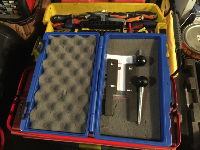

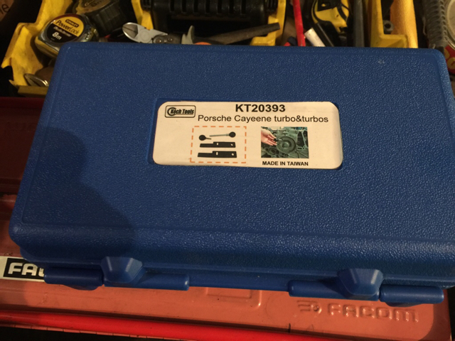

Si t'es pas pas loin de compiegne ou paris je peut te prêter la mallette de calage d'origine et complète pour le v8 Porsche
Re: diagnostique moteur turbo
Dim 3 Mai 2015, 10:40
tu as ça ? :bravo:
Lun 4 Mai 2015, 08:58
Pas de l'officiel mais acier très bonne qualité et précis
Save pas écrire cayeene
Lun 4 Mai 2015, 15:11
ha top :master:
ou moins avec ça moins de risque de ce tromper.
t as payer ca combien .
