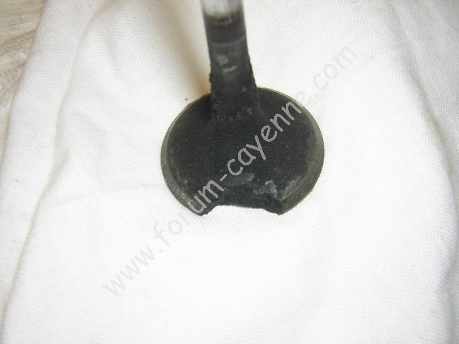

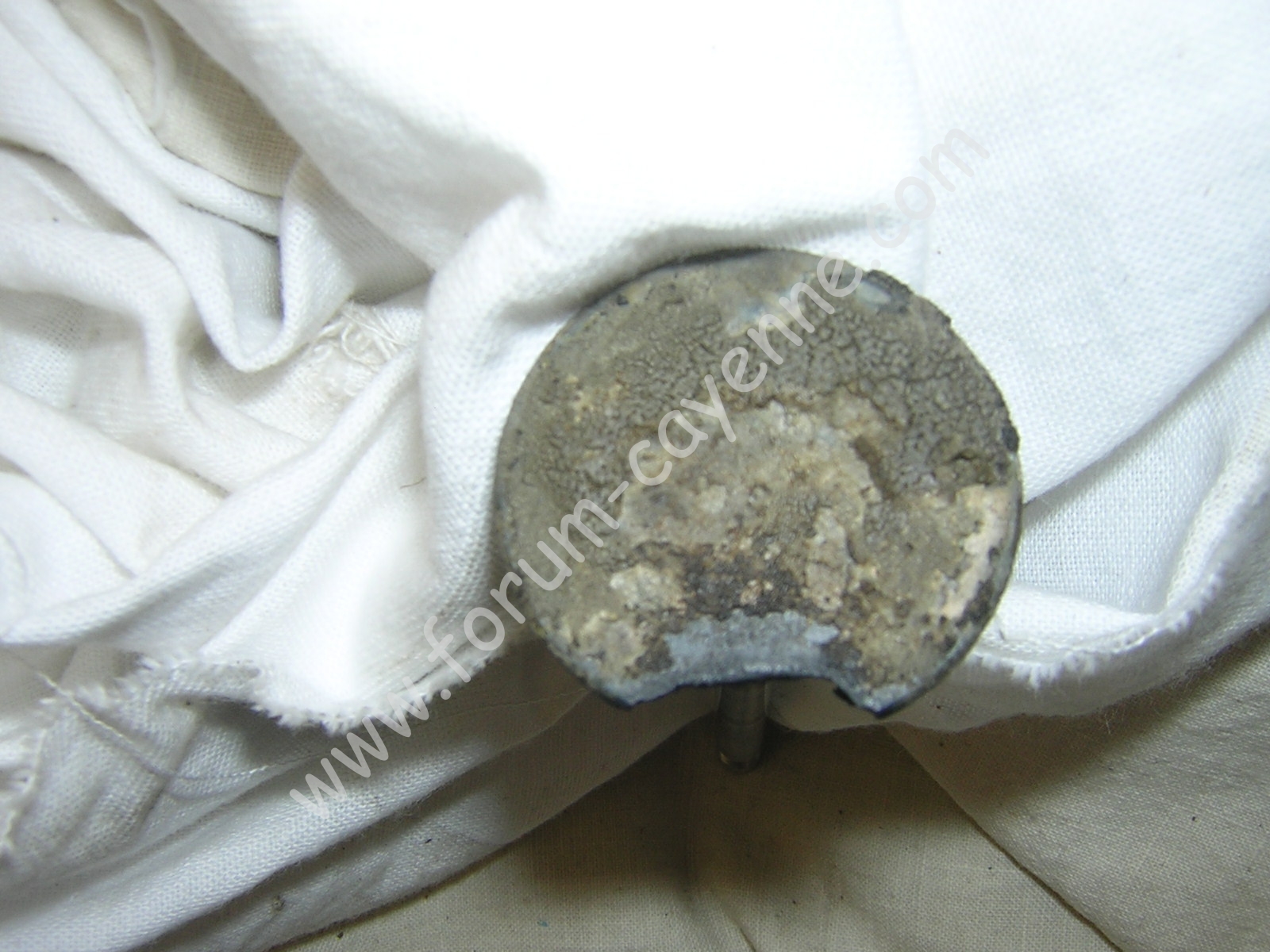

demontage de la soupape cassee.
voici ca tete

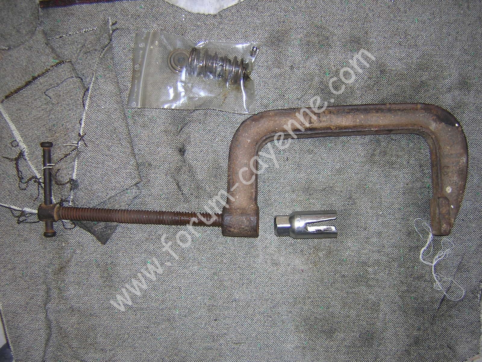

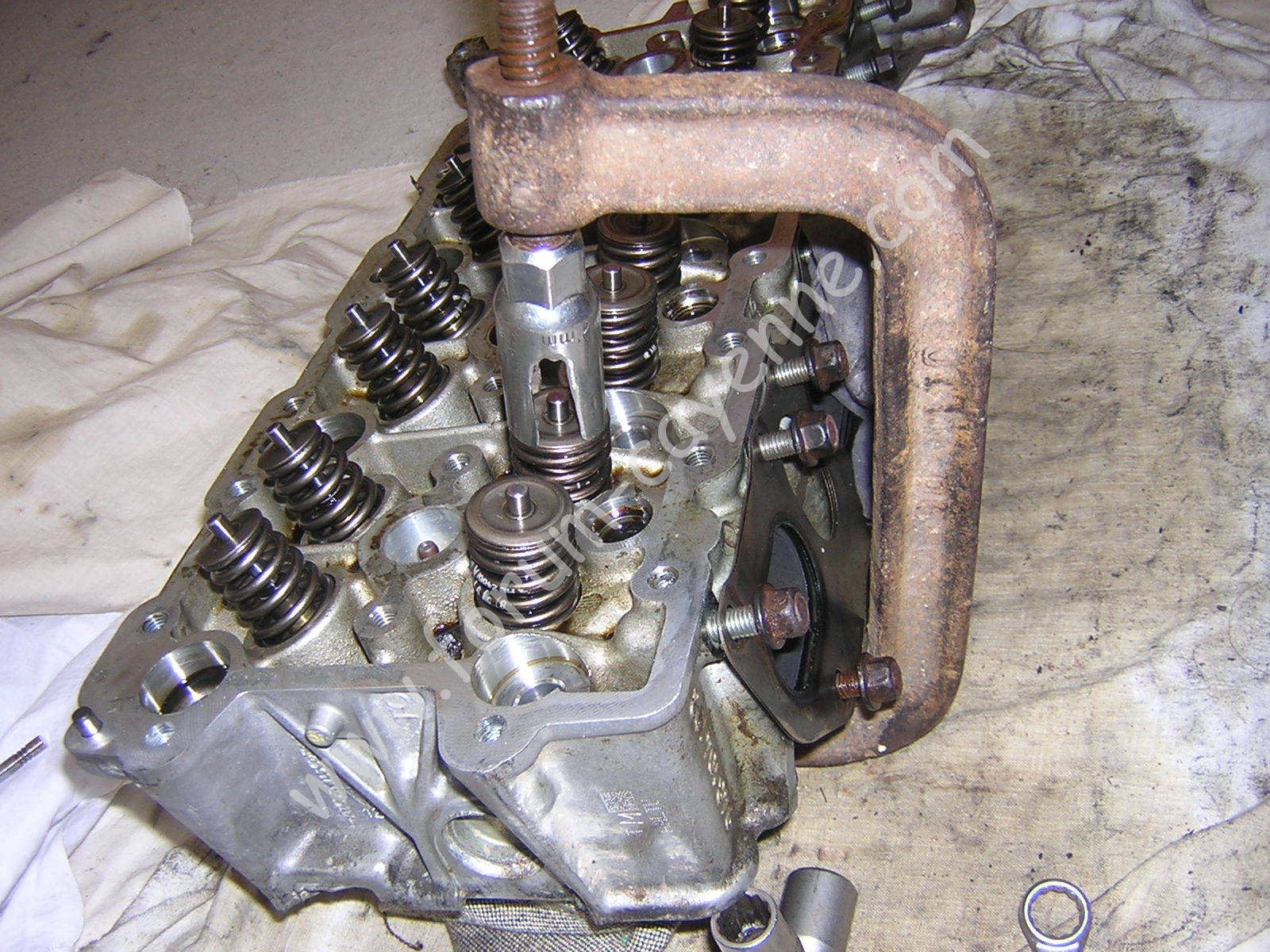

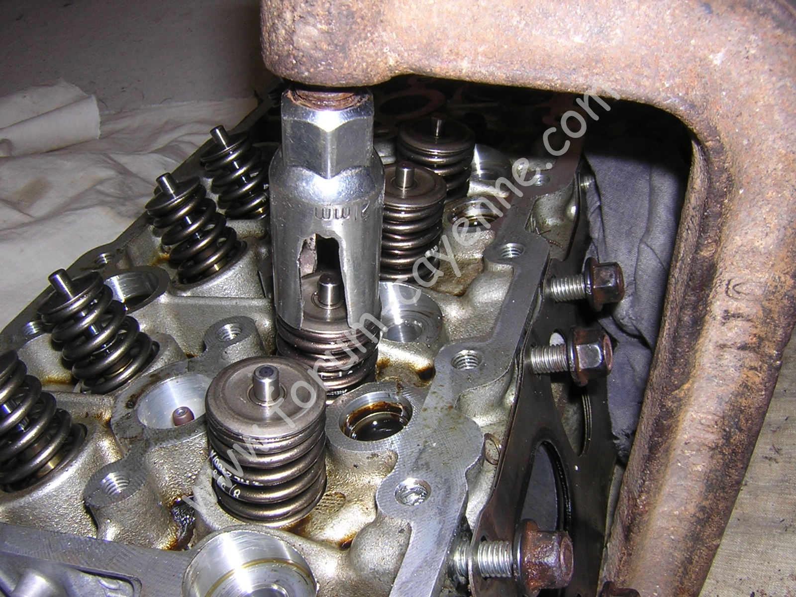

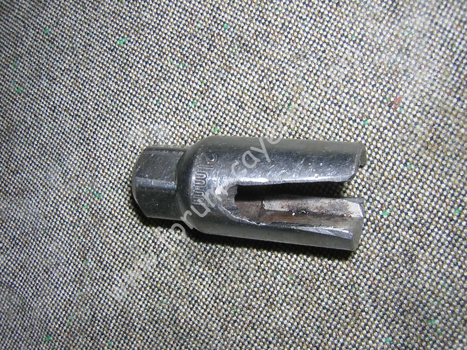

petite astuce au passage voici comment fabriquer un outil pas chere pour comprimer le ressort et demonter les demi-lune/clavette.
il faut une douille de 21 pour bougie que l on decoupe de chaque cote pour pouvoir passer les doigts,un vieux serre-joint et le tour est jouer.

As tout hasard la gestion moteur est d'origine ?
Sinon le collecteur fissuré c'est surprenant et comme par hasard sur le même cylindre ... ça peut expliquer la casse de la soupape, ça perturbe le flux d'air.

Petite hypothèse: le collecteur claque, le moulin monte en temp la soupape d admission grille, au moment d une compression pas de chance les morceaux passent dans l admission, repasse dans le cylindre a cote et rayent le cylindre????
Je sais, c est tiré par les cheveux...
Je pencherais plus pour un mauvais combustible, la soupape et le collecteur lachent...les morceaux se baladent dans l admission et rayent le cylindre. ...

C'est pas normal d'avoir un flux sortant dans la soupape d'échappement, mais à la compression tu as pratiquement 10 bars qui demandent qu'à sortir et un trou béant au niveau de la soupape d'admission, c'est du coup le plus gros passage pour le morceau cassé, et on sent bien que le flux est inversé par moment vu que l'admission chauffe anormalement...
Ça prouverait même que la soupape s'est bien cassée et n'a pas fondue...Est-ce qu'un tendeur de chaîne hs pourrait décaler à ce point??? Autre suggestion, vu l'état du moteur...Une soupape qui est restée grippée...Prend un coup de piston...Casse...Passe dans l'admission...Se retrouve dans le cylindre d'à coté....
Si elle est restée grippée, on devrait voir d'anciennes traces de corrosion sur sa tige, le joint aura enlevé rouille, mais on devrait y voir des traces...Et la marque sur le sommet du piston...Le poussoir hydraulique pourrait lui aussi avoir la marque de la queue qui a tapé dessus trop fort...La soupape elle-même pourrait être tordue...Il faudrait qu'Engineman fasse ces contrôles (fais la tourner dans une perceuse pour voir si elle tourne rond)...
