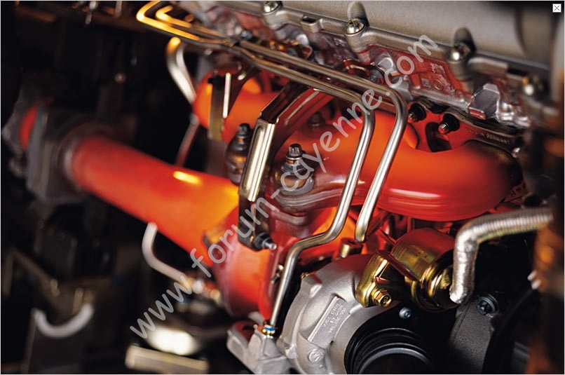

pour infos un turbo en pleine charge ca donne ca :mrgreen:
