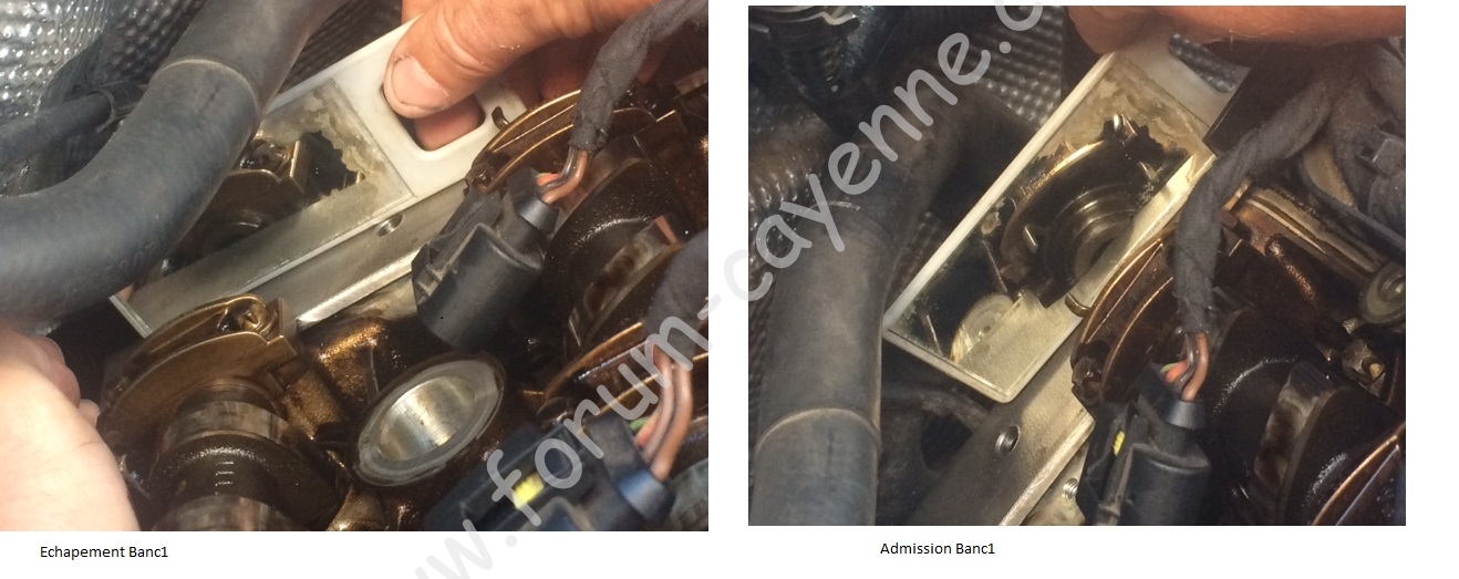

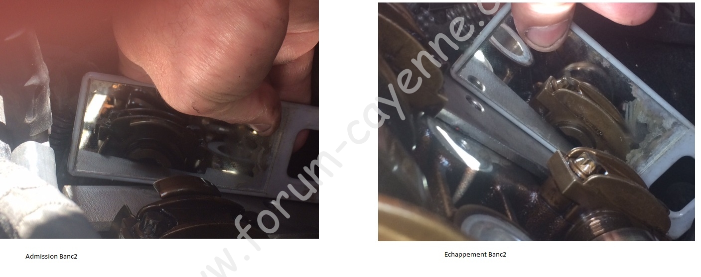

Comment être sur d'avoir sauté une dent , la je suis au PMH sur le cylindre 1 ,
vilebrequin calé .
Sur le banc 1:
Sur le Banc 2:
Ma cale fait 5mm d’épais et non 6mm
et comment être sur du sens de décalage de la chaine ?

Non donne pas de coup de démarre si y’a chaîne est détendu. Donc sauté d’une dent.
d’après ta photo ta chaîne s’est décalée côté variocam banc 1, dans le V.

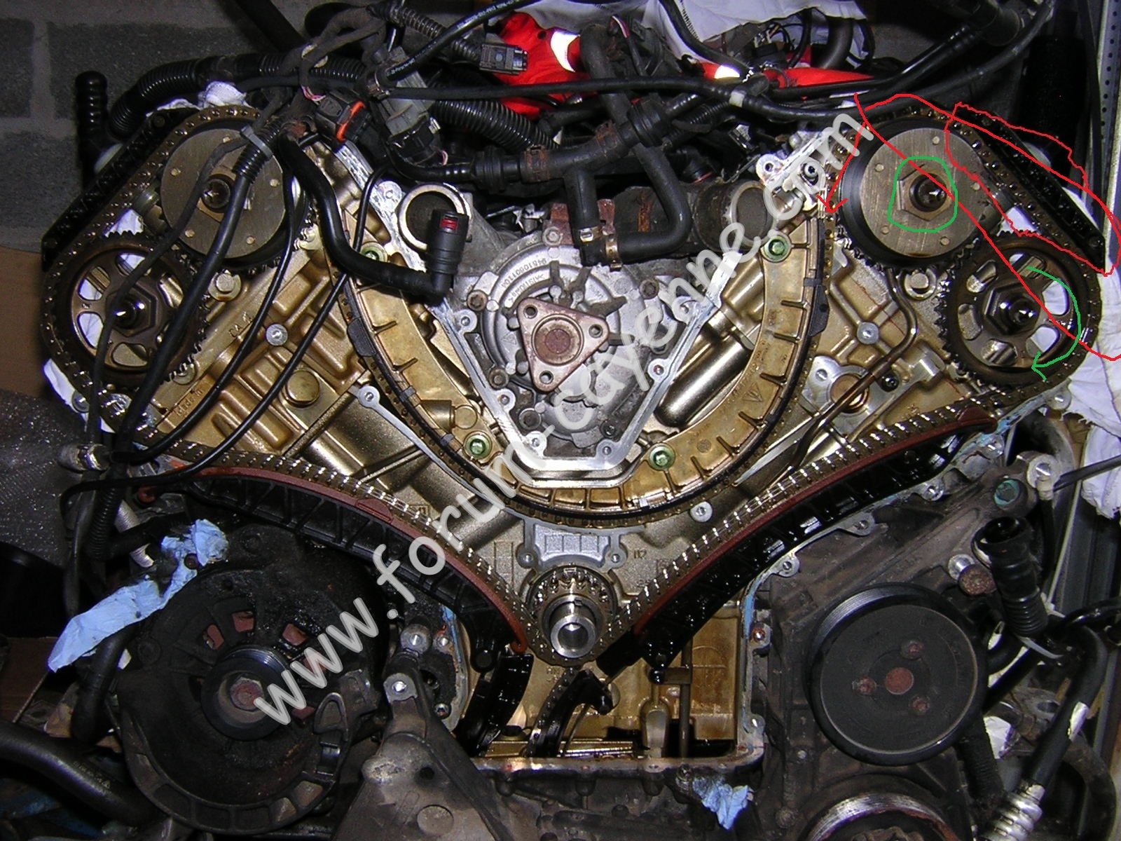

Oui c'est bien ça ,il y a un peu de jeu lorsque je tourne le vilebrequin a certains moment
comme sur la photo que j'ai mise plus haut :
Si je tourne avec une clef de 32 échappement dans le sens horaire sur le banc 2 et maintient l'admission
en aidant la chaine a s’élever illustration en vert ,ça peut fonctionner ? car ma chaine sait décaler la ou j'ai illustré en rouge .
Par contre se qui me chagrine ,c'est que elle n'est pas toujours détendu .

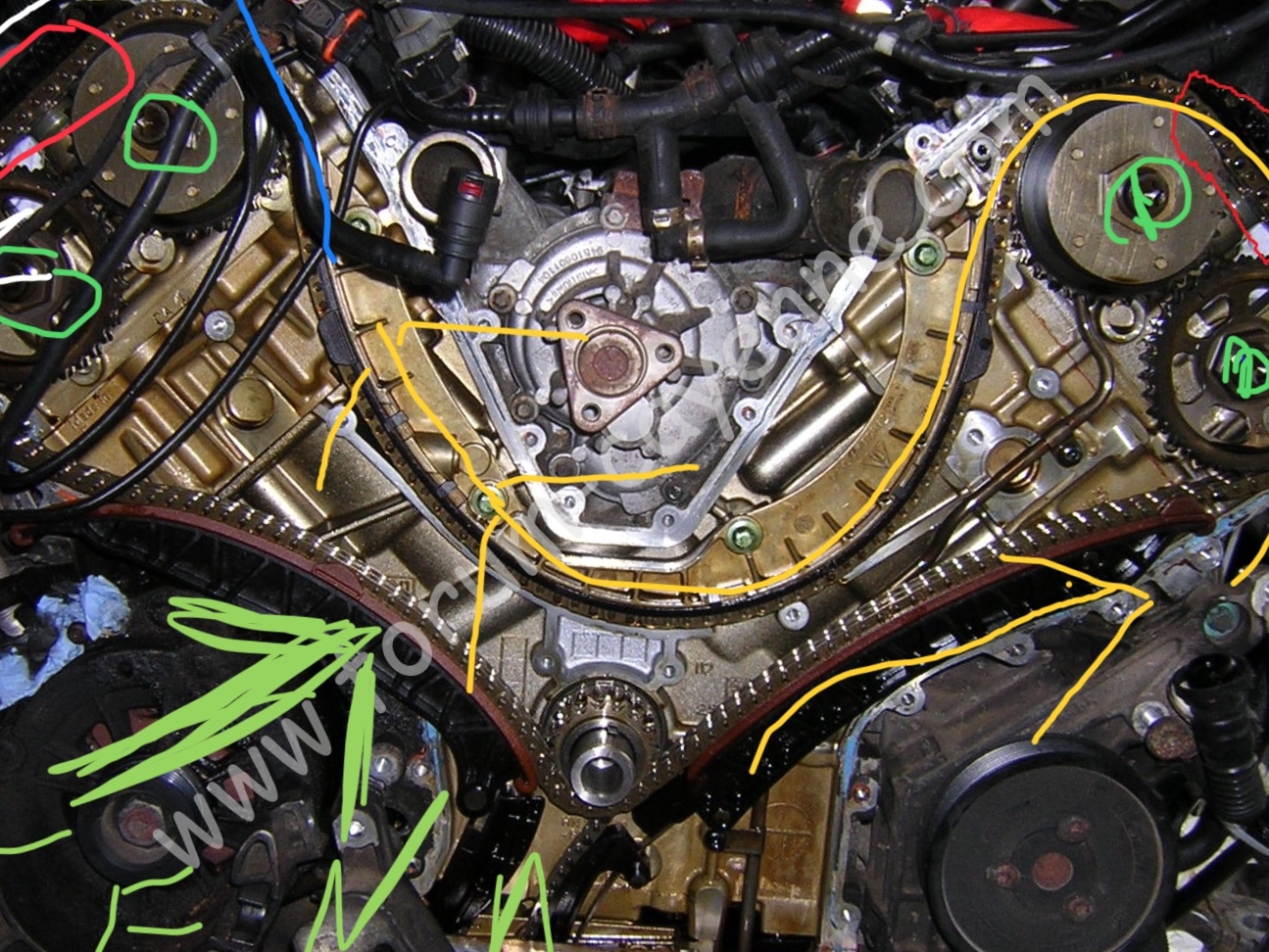

Pour moi pour être sûr je ferais ça ,comme j’ai fait avec le mien.
Tu enlèves les patins (rouge)
Tu dévisse tes torx les 4 (vert)
Tu dévisse complètement ton tendeur(vert écrit tend)
Tu tir sur la chaîne en hauteur (en bleu) et tu la mets sur les poulies du variocam et celle d’échappement tout en restants tirés dessus .(tendu)
Comme ça déjà sa va rattraper ton jeu et la chaîne se tendre (jaune)normalement les poulies vont avancer dans le sens anti horaire vue que sa va rattraper le jeu.
Quant la chaîne et sur la poulie d’échappement tu maintient en même temps la chaîne tendu entre le vilo et
La poulie d’échappement que tu viens de mettre ( comme si tu faisait tendeur, pour pas que ta chaîne descende au vilo et te re-décale d’une dent.
Toujours la chaîne tendue avec ton doigt tu met ton tendeur et là tu visse, plus tu va visser plus ta chaîne va se tendre.
Ensuite tu sert tout tu fait tes tours moteur tu vérifies que ton calage est ok et la chaîne tendue de partout , là où tu peut passer et contrôler.
Si tout est bon tu fait tourner le démarreur voir si tout va bien .
Si aucun bruit (risque de petit cliquetis le temps que la pression d’huile remonte)
Moi sa me l’avait fais mais j’avais démonté les aac ct...
Tu revérifie ton calage voir c’est toujours ok.
Si tout est bon tu remontes tout.

Je pense pas que tu y arrives la chaîne est trop tendue pour la remettre à sa place sans la détendre.
Bon pour la photo désolé mais en la modifiant il manque des morceaux.
Le trait bleu va vers le haut avec une flèche .
:mur:

Ven 23 Aoû 2019, 12:24
Je pense que je dois remettre la dent du coté banc 2 car c'est la que ça a du sauté
donc je dois décaler la chaine vers le banc 2 :
J'y parviens presque mais je voudrait votre avis avant de faire une autre connerie :master:

Re: Calage de la distribution après 100 000 km
Ven 23 Aoû 2019, 12:51
Si elle va être détendue ,mais en retournant dans le vilebrequin dans le sens horaire ,elle devrais se retendre :etrange:
Car si je décale la chaine vers le banc 2 ,j'ai peur d’être trop tendu justement sur la partie de la chaine qui va du banc 2 au vilebrequin
et débloquent ma courroie coincé ,lorsque ça a tourner dans le mauvais sens la chaine s'est détendu comme en vert sur la photo

BEUNY a écrit:Oui c'est bien ça ,il y a un peu de jeu lorsque je tourne le vilebrequin a certains moment
A mon avis cette solution est plus appropriée, vu où elle est détendue.
