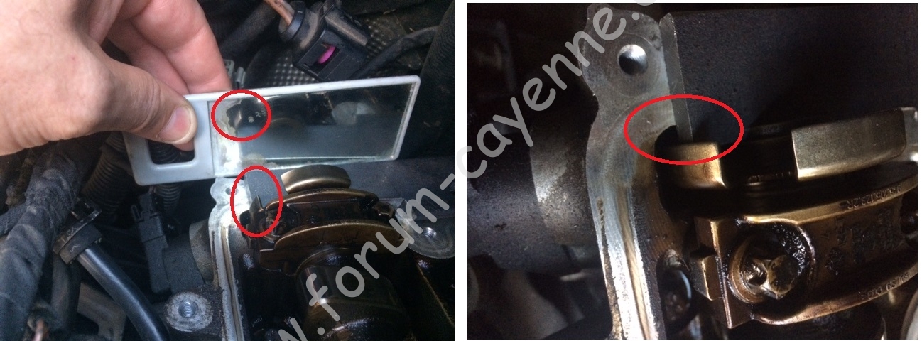

engineman a écrit:Faut vraiment que les cales fassent la bonne épaisseur sinon tu devras démonter plusieurs fois pour réajuster.
Je me suis fait avoir au début :win:
Oui merci Engineman, j'ai refabriqué 2 cales d’épaisseur 6mm (j'ai regardé tes Tutos au moins 300 fois :LOL: )
par contre les deux cales si elles sont de mêmes longueur, il y en a une qui ne passe pas (si on veut mettre une vis):
ça bute sur la pièce entourée en rouge coté banc 2, il y a 20 mm en trop,
sur le banc 1 c'est ok.
C'est normal ?

Re: Calage de la distribution après 100 000 km
Messagepar cayenne s 83 » Lun 2 Sep 2019, 20:56
Non les 2 cales sont identiques donc doivent passer sur les 2 bancs.
Messagepar BEUNY » Lun 2 Sep 2019, 21:21
oui ,mais quel sont les cotes ?
si j’enlève 20mm de chaque cotés les plus petits) ça passe
mais 200 mm sur toute la longueur ,sur le banc 2 ça passe pas :snif:

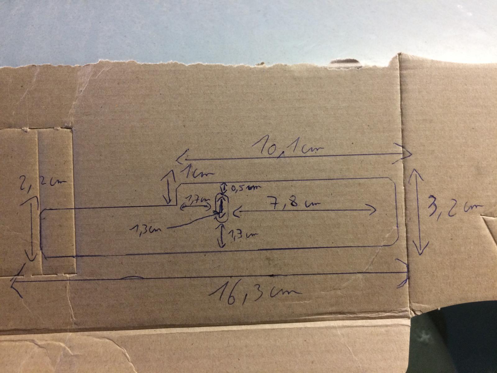

Messagepar cayenne s 83 » Lun 2 Sep 2019, 22:55
T'as pris les cotes de filou sur la page 3 ?
Sinon demain midi je te donne les côtes des miennes.
Messagepar julio182 » Mar 3 Sep 2019, 22:29
Tu dois pouvoir mettre toutes les cales en même temps, si le rebord entouré en rouge tourne avec l'aac alors ne cherche pas plus loin il est décalé, si il ne tourne pas avec, alors c'est juste la forme de la cale qui ne convient pas
Messagepar cayenne s 83 » Mar 3 Sep 2019, 22:53
Si les 2 cales sont identiques,alors elle doit passer sinon problème sur le calage .

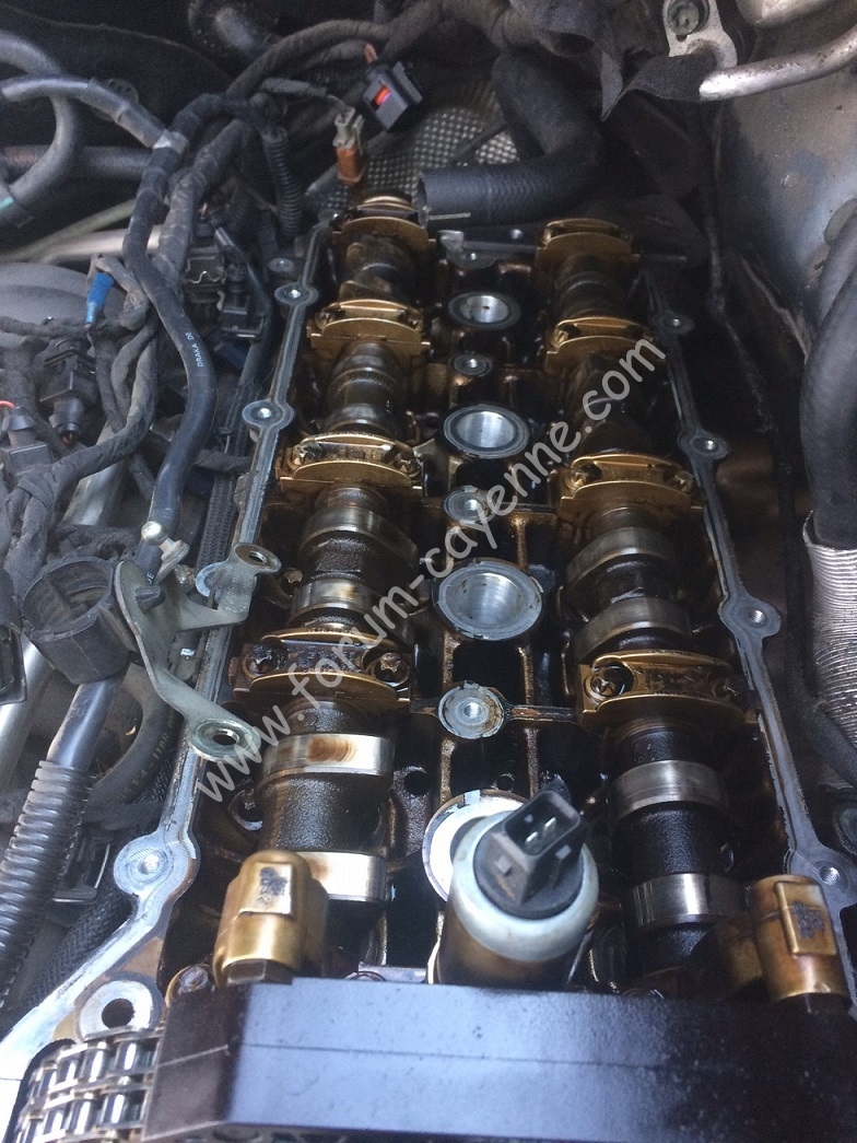

Messagepar BEUNY » Mer 4 Sep 2019, 20:08
Pourtant mon calage du banc 2 me semble correct :
a quoi sert cette pièce ?(celle que j'ai entouré en rouge plus haut)
Messagepar cayenne s 83 » Mer 4 Sep 2019, 20:46
Oui t’es bien calé comparé à la doc.
Pour le truc en bout d’acc je sais pas, sûrement pour le capteur d’acc pour qu’il ait une cible pour capter.
Mais vraiment bizarre que ta cale rentre pas, ce sont les mêmes.
Messagepar BEUNY » Mer 4 Sep 2019, 21:25
Oui entièrement d'accord avec toi ,
mais ça veut quand même dire que c'est pas bon ,je me vois pas remettre les caches culbuts et remettre en route :stop:
je vais creuser ,voir démonter les AAC pour comprendre leurs fonctionnements (ça fera peut être un post intéressant)
si tu peux m’expliquer en détails ton démontage de culasse (surtout pour le démontage AAC) enfin ce qui concerne la chaine
en détail (en privée si il le faut afin de ne pas pourrir le post) tu l'as fait sur le Banc 2 ?.

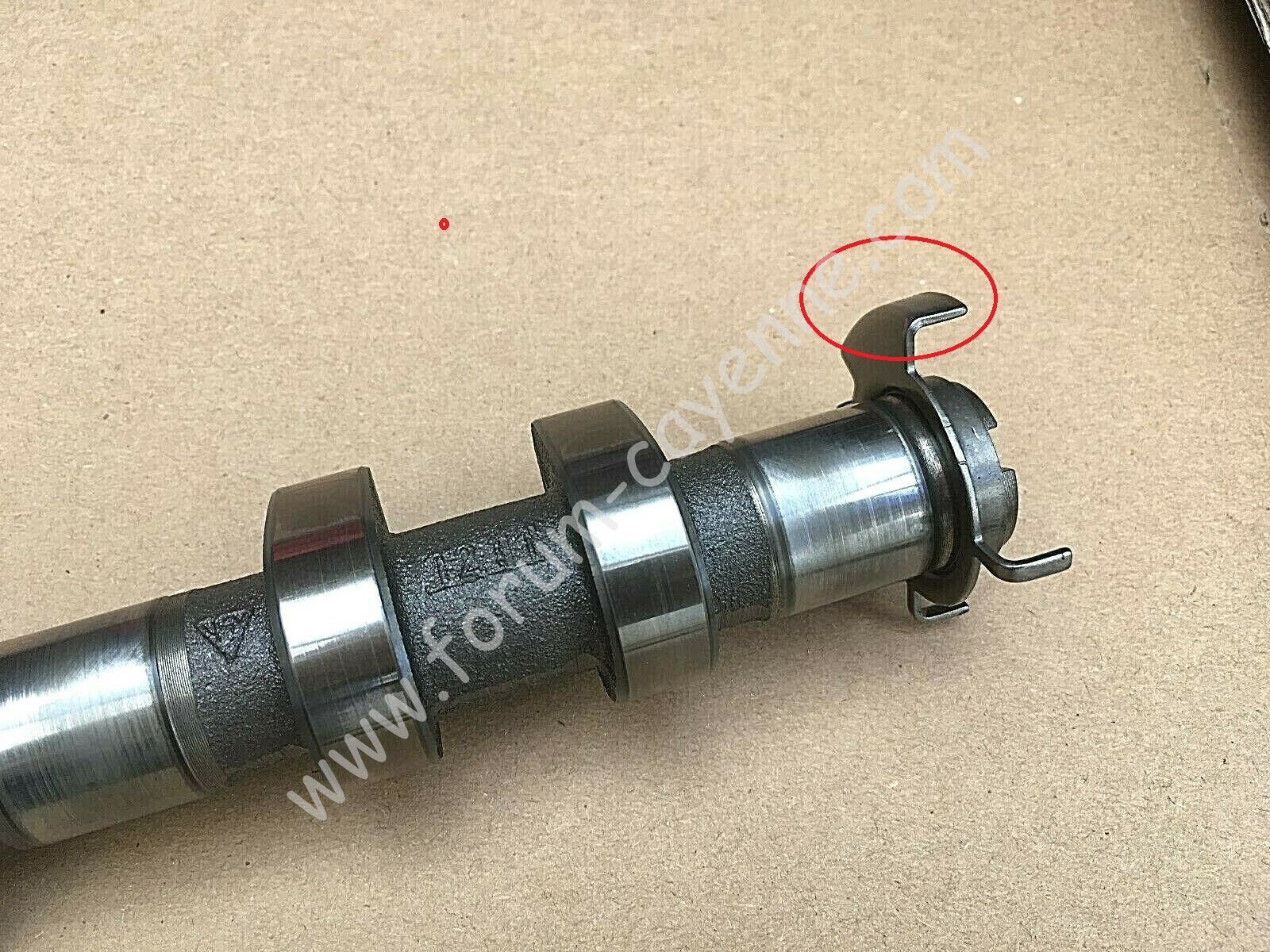

Messagepar engineman » Jeu 5 Sep 2019, 21:47
Là il y a un sérieux problème.
La pièce entouré en rouge est la cible du capteur aac.
Donc si la cale ne passe pas soit l'arbre à cames n'est pas dans la bonne position soit la cible est tordue.
La cale est sensés passer à travers.

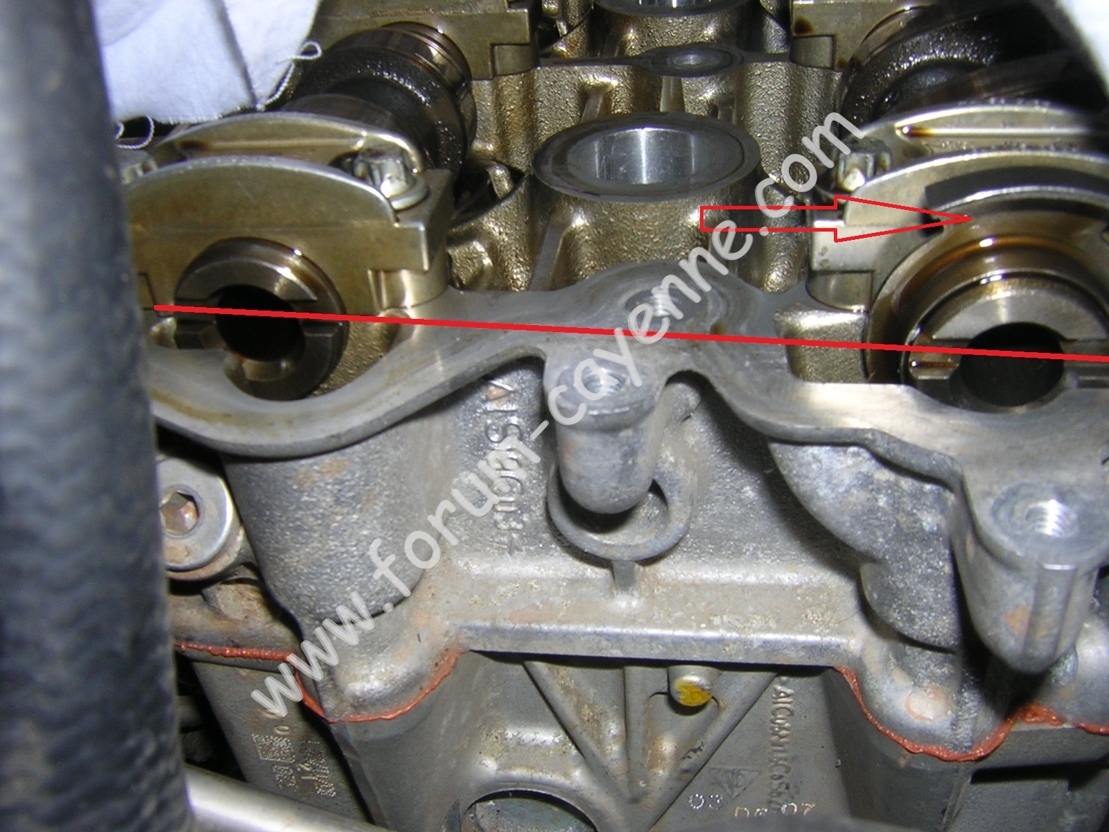

Messagepar cayenne s 83 » Jeu 5 Sep 2019, 21:59
L'encoche qu'il y a sur l’aac où tu dois mettre la cale est à quelle niveau ?
Si elle est parallèle à la culasse et alignée à l’autre aac côté échappement, c’est ok c’est ta cible qui est tordue, si elle n’est pas alignée à tout ça, ton aac est mal calé tout simplement.
Quand t'as bougé ton aac pour remettre ta chaîne, tu l'as bougé de beaucoup ?
T'as pas fait un tour complet avec l’aac ?

Messagepar BEUNY » Ven 6 Sep 2019, 07:22
C'est uniquement la pièce pointé avec la flèche rouge qui me pose problème
sinon ma cale est en place sur les deux encoches mais je dois la décaler sinon elle bute sur la pièce pointé en rouge
Messagepar BEUNY » Ven 6 Sep 2019, 21:22
engineman a écrit:Là il y a un sérieux problème.
Moi la pièce en rouge est dans l'axe des rainures et ce n'est pas moi qui y est touchée
C'est grave Docteur?
Messagepar cayenne s 83 » Ven 6 Sep 2019, 21:27
La cible n’a pas tourné sur lui même sur l’aac.
Depuis le début y’a rien forcé dessus . Avec la cale ou autre chose?
Messagepar cayenne s 83 » Sam 7 Sep 2019, 09:24
Voilà les valeurs exact des cales si ça peut t’aider ou à un un prochain qui tente l’aventure . :wink:

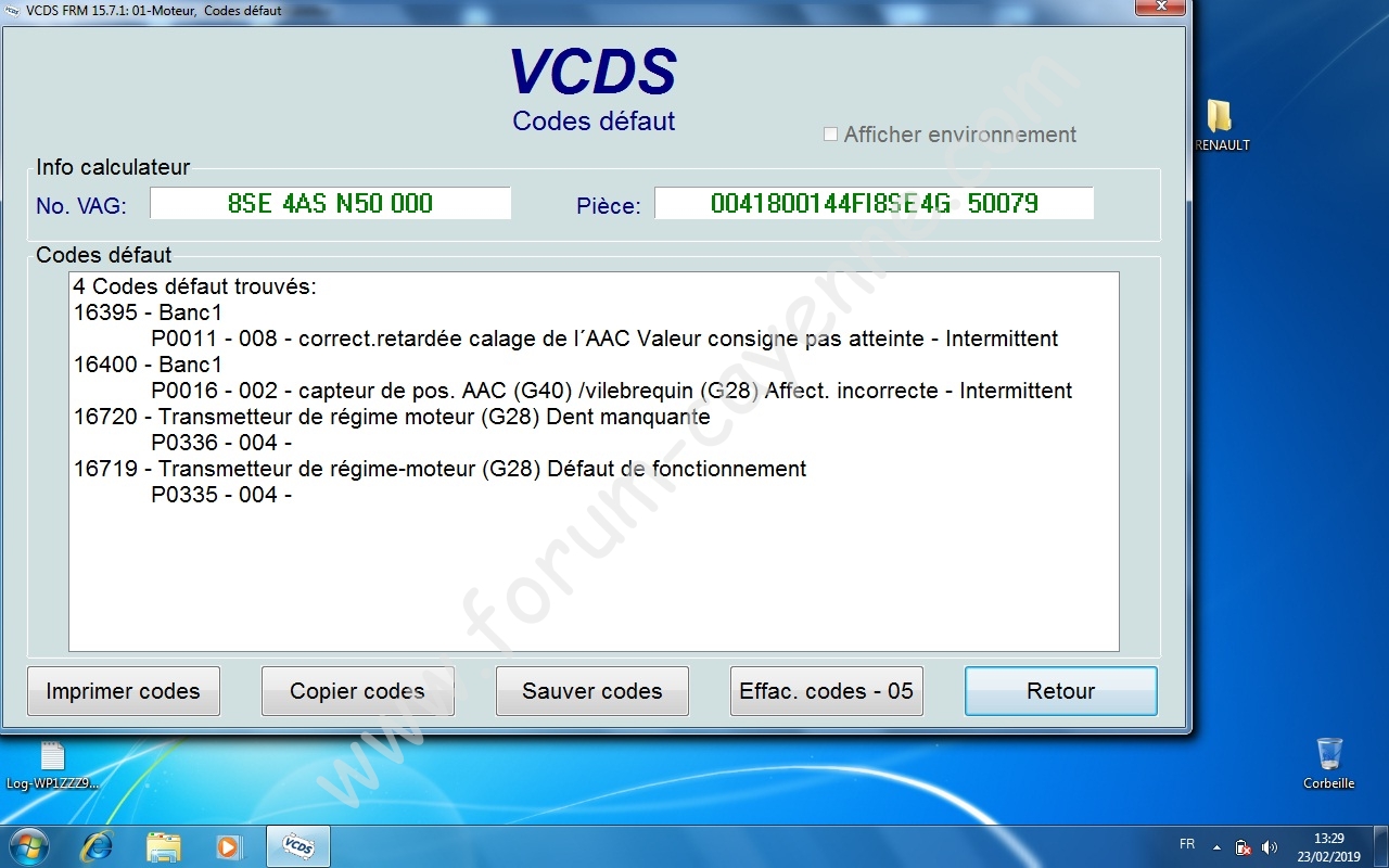

Messagepar BEUNY » Sam 7 Sep 2019, 10:48
Donc si je comprend bien,
ma cible a bougé ,elle passe devant un capteur a effet hall ,donc le défaut (manque une dent) et problème
de redémarrage a chaud son surement du a ça ?
Le véhicule tournais relativement bien et d'un coup ,manque de puissance (moteur qui ratatouille ),de temps en temps calage a bas régime et difficulté pour redémarrer a chaud . aucun voyants moteur allumé
Qu'est ce qui a bien pu se passer ?
Messagepar BEUNY » Sam 7 Sep 2019, 12:37
J'ai noté la référence de l'aac :948 213 3 R
et lorsque je recherche sur le net je trouve ça:
La cible ne me parait également dans l'axe des rainures comme moi :mur: :mur: :mur:
