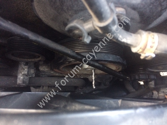

Quelqu'un peut me dire ou va ce câble :mur:
Re: Calage de la distribution après 100 000 km
Mar 20 Aoû 2019, 12:59
C’est celui du compresseur de clim.
Mar 20 Aoû 2019, 13:03
Le mieux est de couper et de refaire les fils proprement avec de la gaine rétractable ni vue ni connue.
Car la fiche descend juste au compresseur et assez galère à tout sortir le câble.

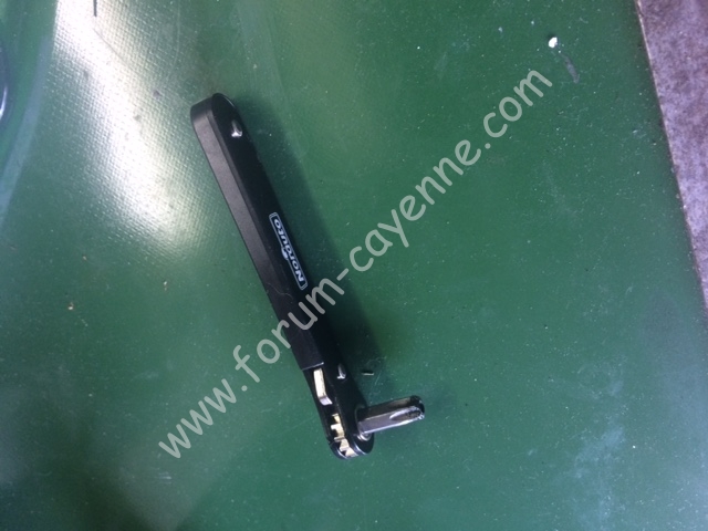

J’ai un petit cliquer ou on met directement l’embout dedans.
Mais même ça passe juste.

Bon j'ai du aller acheter un Nème cliquet ,merci pour l'info
Avec ça 5mn après la vis récalcitrante était enlevée :hi: si ça peut aider :win:
Par contre heureusement que j'ai encore un cliquet de merde et une douille de 27 de merde,
sinon impossible de la passer sur la poulie du vilebrequin (Le SAM ne passe pas).

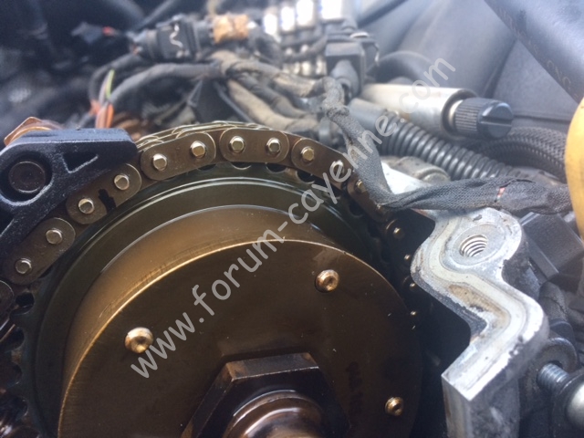

Maintenant, lorsque je tourne la poulie, à un moment sur le banc 1, la chaine n'est plus tendue :mur:
Comment puis-je faire pour réparer ma connerie sans tout démonter ?

Là faut dévisser ton tendeur hydraulique (d’abord faut caler) vilo et aac, quand c’est calé dévisse les 4 vis des aac en remettant ta dent qui a sauté sur le banc 1.
Je ne sais pas si tu vois ce que je veux dire.

Faut que ta poulie du variocam banc 1 fasse 1 dent vers la droite.
Juste attention si tu dévisses le tendeur toujours maintenir la chaîne en l’air pour pas qu’elle parte d’en bas.
Et fait des marques sur l’autre banc

Ton décalage a dû se faire entre le banc 1 et 2 au niveau du V.
Le mieux pour être sûr est de caler ta distribution, dévisser tes vis aac du banc 1, enlever le rail noir du guide de chaîne (pour pouvoir lever la chaîne et la caler)
Ensuite dévisser complètement le tendeur : il se trouve sur le côté à l´avant droit du moteur, grosse vis (joint à remplacer par sécurité).
Ensuite bien tendre la chaine (sangle accrochée au capot)
Et recaler ta chaîne sur tes poulies.
Quant ta chaîne est remise correctement, tu visses un peu ton tendeur et dès que ta chaîne commence à se tendre, tu dévisses les vis avec banc 2 pour que tout se tende bien, et tu serres ton tendeur et tes poulies tout en faisant tes tours pour voir si tout est ok.

Merci ,ça va je comprend tes explications ,mais tu as fait ça sans démonter la face avant?
Je viens de pigé la poulie mais se qui me semble bizarre c'est que c'est décalé rapport a ce que je vois en photos
sur le forum
est ce normal ?

Merci, c’est normal.
Non je n’ai pas démonté la face avant.
Pour la pige il y a 2 trous : un trou où la pige doit aller, et un autre trou juste avant, mais ce n’est pas celui là. il est un peu bizarre ce trou.
