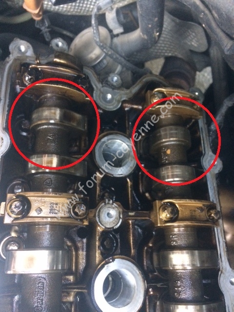

Bon j'ai essayé de retendre la chaîne coté U sur le banc 2 ;et et et ....
C'est pas bon du tout :illustration en image
Le piston N°8 est au PMH et il bute dans la soupape d’échappement, donc mon essai de re-calage n'est pas bon du tout.
Et je ne suis pas pigé :mur: donc est ce que je peux détendre complètement la chaîne afin de pouvoir tourner les arbres à cames de façon à pouvoir les remettre petit a petit en "mode calage c'est a dire pigé" cylindre n°1 au PMH ...
sans tout démonter :snif:
Je sais, je suis un peu optimiste mais bon l'espoir fait vivre :tequila ou dois-je impérativement démonter toute la face avant afin d'avoir accès au carter de distribution (je l'ai déjà fait pour mon alternateur ) et c’est galère :mur: :mur: :mur:
Merci pour vos conseils :master:
Pour voir positif, c'est que maintenant, je peux essayer plusieurs méthodes, je ne risque plus grand choses :mur:

Ta chaîne est tendue du coup ?
Re: Calage de la distribution après 100 000 km
Ven 23 Aoû 2019, 20:30
Oui tendu dans le U mais moins le V vue que il n'y a pas de pression d'huile ,
du coup je peux faire un léger peux de marche arrière vilo (pour détendre légèrement la chaine )pour pouvoir faire joujou avec la chaine .
mais sur le banc 2, je suis totalement décalé et je pense que le banc 1 va suivre car j'ai fait quelques avancé (en vu du mou de chaine ) dans le sens horaire et du coup je pense que les pistons ont fait un petit chemin que les arbres a cames n'on pas fait ... du coup décalage complet :mur: si je dit une connerie quelqu'un me le dis :mrgreen:
J'ai mal étudié ma solution et je me rend compte que j'ai fait le Blaireau :LOL:
mais ce n'est pas drôle ,si quelqu'un as une solution a me donner je suis preneur :master:

Non je n’étais pas pigé ni au pmh sur le cylindre N° 1
j'ai voulu rattraper le jeu de la chaîne, mais quand j'y repense c'est une énorme connerie :
le mou de chaîne du banc 2 vers le vilebrequin fait bouger les pistons, alors que les arbres a cames n'ont même pas commencé à bouger ... :??: du coup gros décalage :cry2:

2 solutions :
- Soit j'essaye de récupérer le calage (au moins le vilebrequin pigé) en tournant mes arbres à cames manuellement mais j'ai peur à force de taper sur les soupapes (même délicatement de faire quelque dégâts ). Et en plus une fois le vilebrequin au niveau de la pige, je risque d'avoir mes arbres à cames n'importe comment et non dans la bonne configuration.
- soit je détends la chaîne et je démonte les arbres à cames, pige le vilo et remonte les arbres à cames dans la bonne position, en espérant ne pas avoir d'autres surprises.

la j’attends qu'il fasse moins chaud ,et ensuite je dévisse les 4 torx des arbres a cames et j'y vais tout doux pour mettre le vilebrequin en en position calage en tournant les arbres a cames petit a petit et jaugeant les hauteurs de pistons pour pas toucher les soupapes ...
et si tous va bien,je recale le tout (et je ne détend pas la chaine ). :pitie:

Bon vu qu'il fait moins chaud ;j'ai ré attaqué .
Moteur pigé et arbres a came en position ,finalement je n'ai pas détendu la chaine,
j'ai juste desserré les vis Torx et j'ai tourné les arbres a came en fonction de la hauteur des
pistons jusqu’à pouvoir pigé le vilebrequin et mettre les arbres au bon calage. :hi:
il me reste a refabriqué deux cales car celles que j'ai faite a l’époque ne sont pas bonnes et
l’épaisseur est de 5 au lieux de 6 mm. :non:
Par contre pour le serrage des torx ,je ne comprend pas pourquoi deux serrages 10Nm et ensuite 50Nm si quelqu'un peux m'expliquer le but :wacko:
