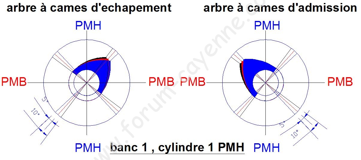

je reviens sur le probleme de la distribution du V8
en effet lors du demontage et calage de ma distribution , je me suis apperçu d'un decalage du banc 1 d'une demi dent par rapport au calage vilo et banc 2 ...
meme probleme sur autre V8 que je connais :??:
vous avez sur chaque poulies 36 dents, donc chaque dent fait 10°, une demi est = 5°
et bien pour un calage de distrib c'est pas terrible :mur:
regardez en image, je vous ai fait un beau dessin sur autocad
voyez la difference de position des cames à 0, 5° et 10°
alors celà vous l'avez plus surtout sur le banc1 mais aussi sur le banc 2, c'est le jeu de la chaine de distrib et l'usure des patins tendeur (surtout celui entre banc 1 et banc 2)
un peu comme les pompes à essence, bougies et bobines, cela vient peu à peu , on se rend compte de rien , on perd un peu de souplesse et de puissance et le jour ou on le fait on trouve qu'apres c'est bien mieux :hourra:
alors à 5° rien ne s'allume, mais à 10° vous allez avoir un defaut P0344 qui va s'afficher et des defaut sur des cylindres , normal, les ouvertures de soupapes se feront avec retard
vous en pensez quoi ?

Messagepar fabrice S » Dim 23 Juin 2013, 10:19
Salut filou27,
Quel sont les autres symptômes d'un défaut de calage?
Perte de puissance
Erreur odb
Et..........
Merci pour le schéma, sur autocad, c'est très clair.

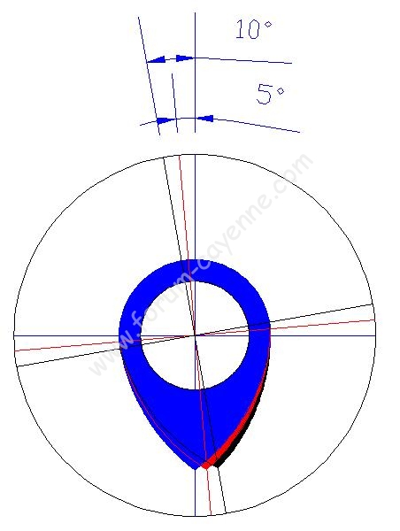

il faut :
deposer l'injection
deposer les couvres culasse
deposer bougies + bobines
apres 2 solutions, ou tu deposes face avant et les radiateurs pour faire tourner le bas moteur au vilebrequin et le caler au poil , ou tu fais ça comme tu peux entre le moteur et les radiateurs ... :mur:
le mieux est de tout demonter pour moi
je vous ai fait un autre dessin sur autocad pour vous montrer sur le banc 1 la position de l'abre à came d'echapement et d'admission en raport au piston cylindre 1( j'ai repris la position d'origine), c'est pas precis bien sur mais c'est juste pour vous montrer ce que peux donner ce decalage d'une demi dent sur le cycle du moteur ( 2 tours piston pour 1 tour d'abre à cames)
j'espere que je ne vais pas vous faire peur :wake:

francouai a écrit:intéressant ton histoire là, mais surtout navrant pour les 955.
le 957 est injection directe, donc peut etre que Porsche a revu ce point?
pour les 957 meme chose ...
l'injection qu'elle soit directe ou pas ne change rien à l'ouverture des soupapes
seules les cames ouvrent les soupapes et jouent sur la compression et l'entrée d'air frais et sortie d'echapement .
que ça soit 955 ou 957 celà ne change rien sur le fonctionnement interne d un cylindre
donc notre cas, retard à l'admission et retard à l'echapement (la compression se fait en retard aussi du coup)

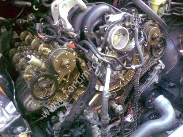

Messagepar filou27 » Mer 26 Juin 2013, 18:20
je veux bien vous faire un tuto sur la verification et le calage de la distribution , mais attention, il faut au mini entre 15 et 20h en deposant le moins possible (mais vous allez bien vous faire chie..), apres on depose plus et l'on est à 25h ou 30h
et tres franchement je ne vais pas vous diriger dans une depose de ce genre ...ça pour moi c'est un boulot de merde :mur:
on fait les choses bien et c'est tout .

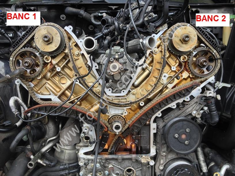

Messagepar filou27 » Jeu 27 Juin 2013, 16:28
non non , c'est normal
tu as une chaine de distribution qui fait entre 2 et 3 m , pour un decalage de 5° il faut un demi maillon sur la longueur total de la chaine , sois 5 mm
le calage part du vilbrequin vers le banc 2 et vers le banc 1 et ensuite tendu par le tendeur de chaine .
regardez la distance entre le vilbrequin et le banc 1 en passant par le banc 2 .
à ceci s'ajoute l'usure minime c'est vrai , mais tout de meme à prendre en compte du patin en V entre le banc 1 et 2 .
je savais qu il ne fallait que j'y touche à ce moteur, je le trouvais terrible , maintenant un peu moins :mur:
pourquoi croyez vous que les couronnes d'arbres à cames soient toute mobiles, justement pour pouvoir les regler vu la distance de la chaine, meme probleme sur des V6 V10 ou V12 , si l'on veut etre precis dans les reglages de distrib il faut pouvoir faire un reglage final au niveau des cames .
sinon ils feraient comme sur un 4 cylindres (courroie distribution courte) ou tout est fixe vu que les distance entre vilbrequin et arbre à cames sont tres courtes .
je me trompe ? :etrange:

Re: Calage de la distribution après 100 000 km
Messagepar engineman » Jeu 27 Juin 2013, 17:33
ce problème est malheureusement commun a tous les gros moteur multisoupapes.
la plupart du temps cela reste dans la norme tolérance (surveillance capteurs capteur),ensuite avec les kilomètres faut voir.
chez Ferrari c est encore pire réglage de la distrib au petit oignons recommander tous 25000km si on veut un moteur au top . :mrgreen:
par contre les moteurs American n ont pas ce problème :LOL:

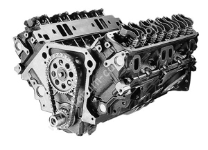

Messagepar filou27 » Jeu 27 Juin 2013, 18:09
oui je sais pour les americains
j'ai vu un moteur V10 de viper deculassé , 2 soupapes par cylindre, pas d'arbres à cames en tete (sur la culasse) , mais des tiges de culbuteurs prisent sur le bas moteur :cry2:
en faite il gagne de la puissance par la cylindrée (6l , 7l ou 8l) car leurs moteurs ont une technologie de camion :bleble:
ils sont incapable de faire des petits moteurs performant comme les allemands
rien de pointu chez eu, tout est rond
porsche 928 s4 (v8 5.0)
garage filou 27 :bye:
