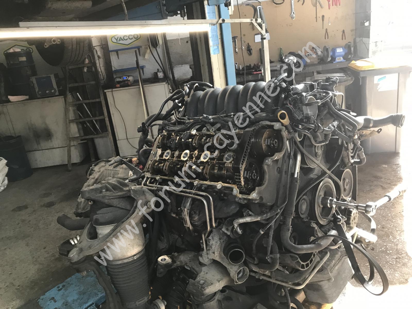

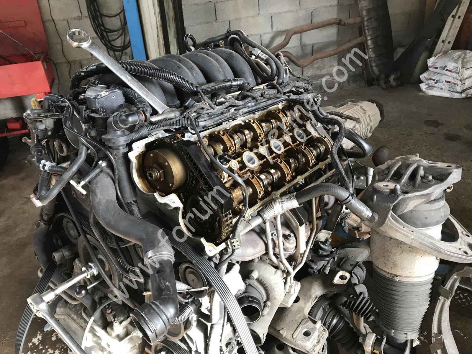

Je constate de plus en plus de décalage de distrib sur les v8
Pour exemple cet après midi, un 955 turbo, pas de voyant moteur mais de temps à autre un défaut au durametric de calage banc 1.
Voyez par vous même le décalage constaté lors de la vérif :mur:

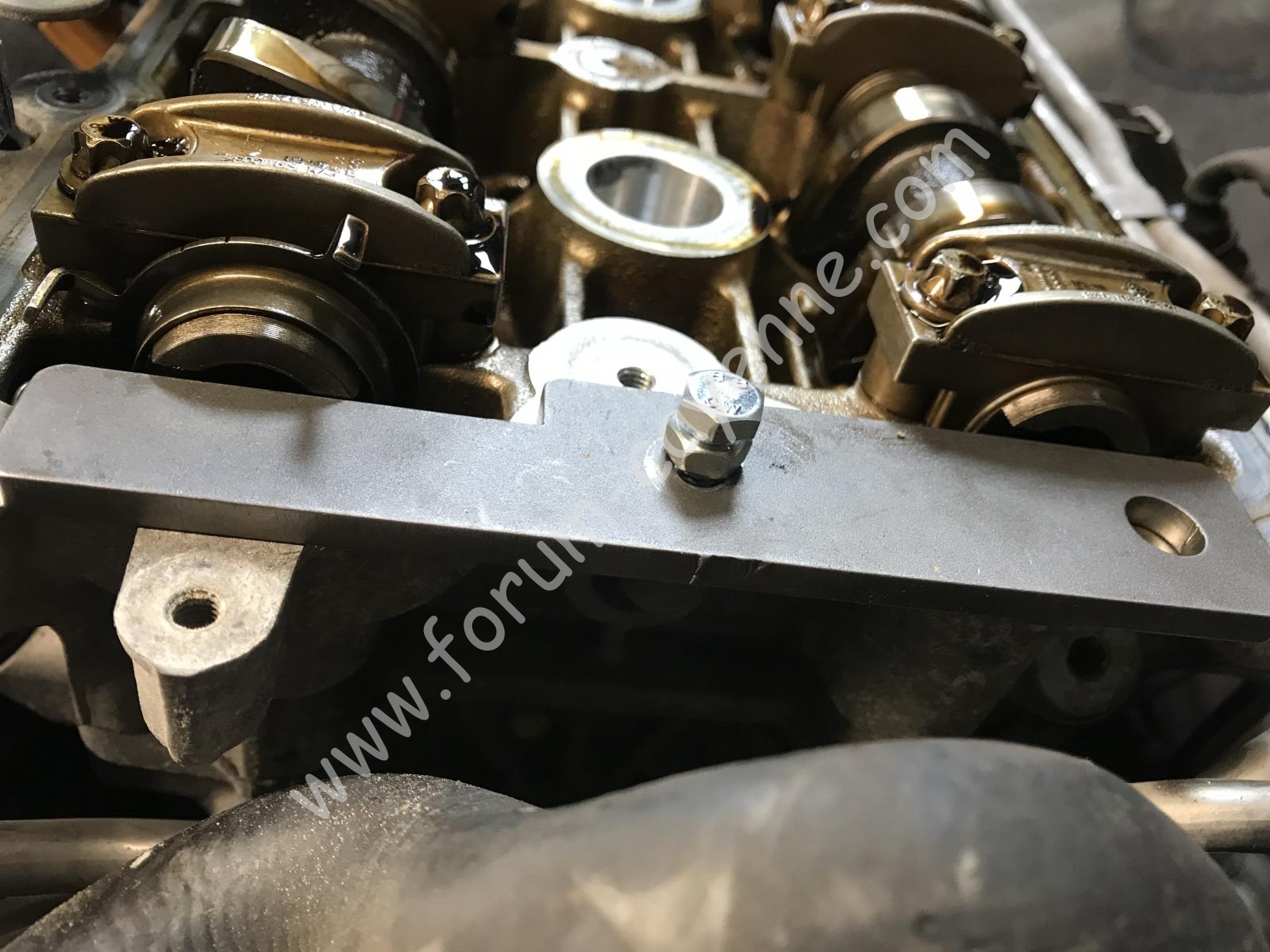

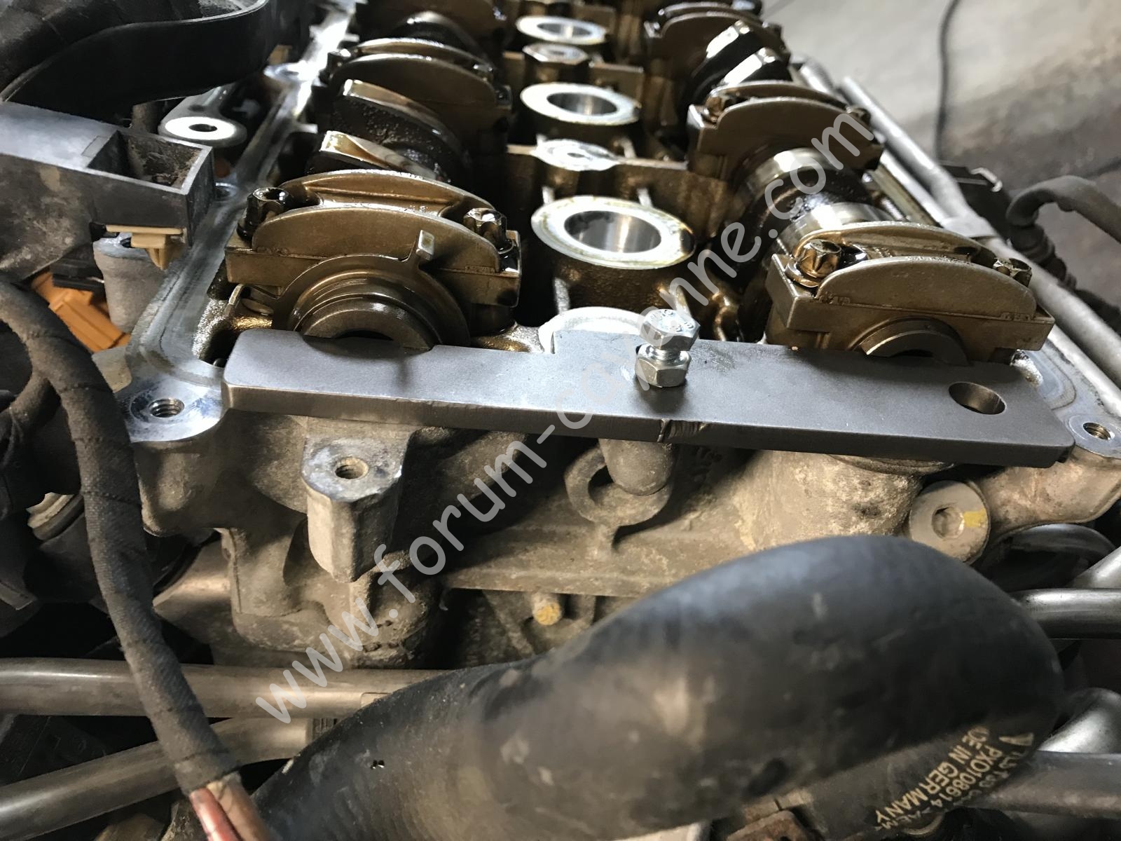

Vous pouvez voir la différence de calage avant et après !
Avant ma cale ne passe pas ni sur admission et ni sur l' échappement
Le pire est que tous ceux que je vérifie sont dans ce cas pratiquement :blink:

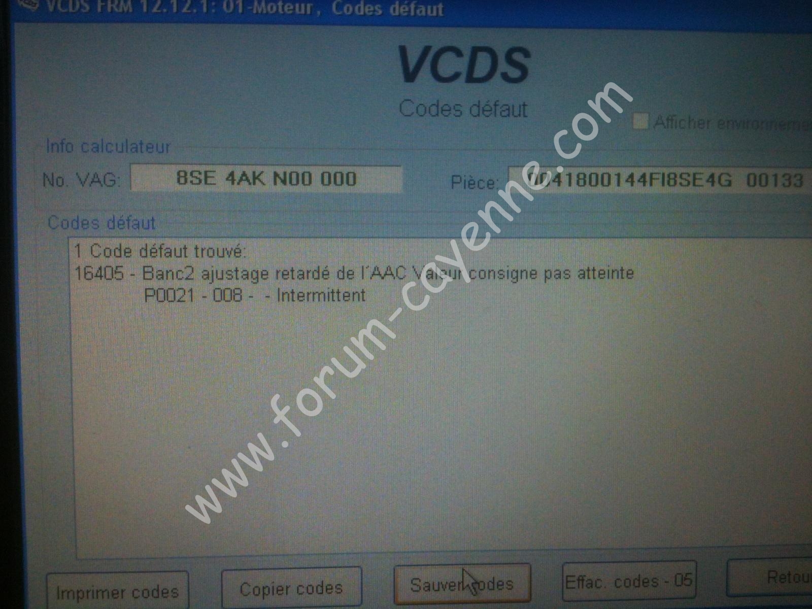

Voici un des défauts que j'avais au début que je l'ai eu.
Il a disparu du jour au lendemain.
Aucun voyant, juste défaut au vcds
