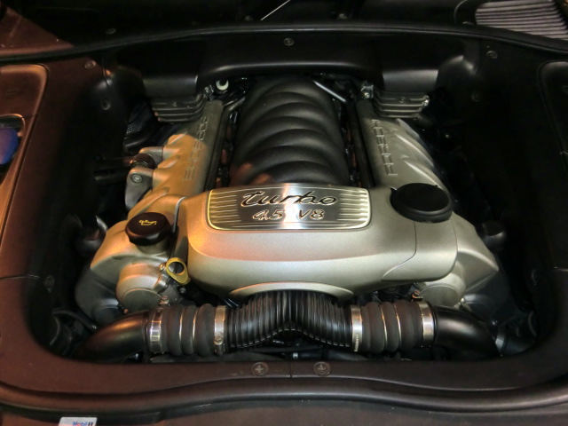

Messagepar AlexTurboS » Dim 29 Avr 2012, 15:23
La dissection a commencé!!
Au début..
Le fameux moteur..

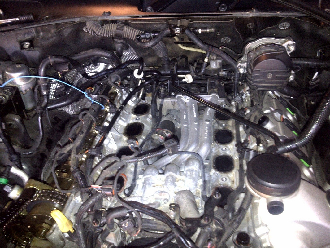

Messagepar AlexTurboS » Dim 29 Avr 2012, 15:34
Au bout de la première journée on a tout dégagé pour accéder a la culasse et a la distribution, on attend la doc pour le calage de la distribution, on reprend les travaux mercredi soir!
dégagement bougie bobine..
enlèvement cache culbuteur
enlevement admission
enlevement face avant pour acceder a la distribution
fin de la 1ere journée!
