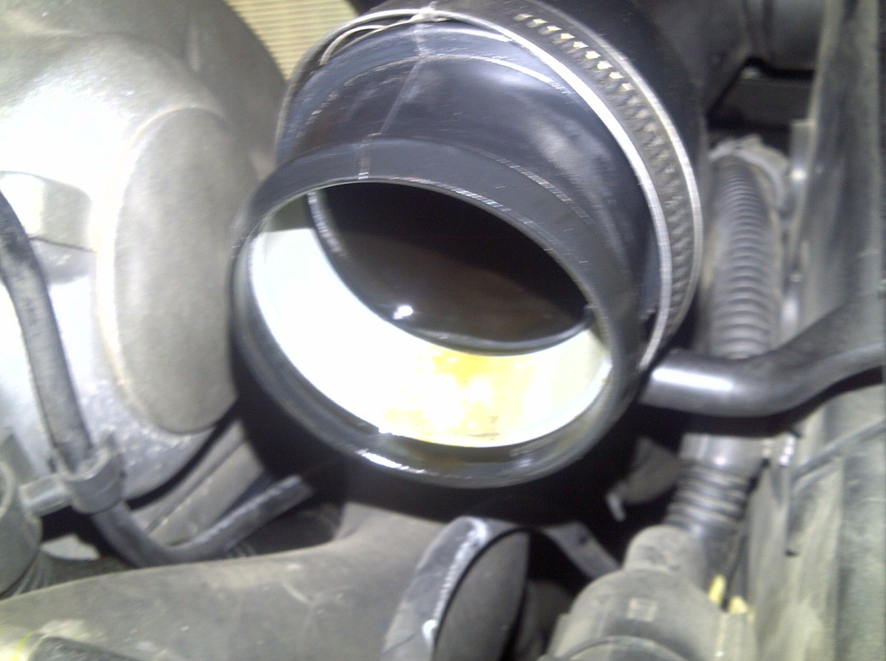

t'avais raison Jetrider je viens a l'instant de démonter le Y d'admission et il y a de l'huile :cry2: :cry2:
les tubes du banc 1 sont sec, pas une goutte d'huile mais sur le banc 2 (coté conducteur) c'est rempli d'huile.. d'ou l'huile que j'ai trouvé sous l'auto coté conducteur comme je te disais tout a l'heure... :cry2: :cry2:

Messagepar jetrider » Dim 4 Mar 2012, 01:07
Bon, on avance, maintenant il faut que tu démontes pour voir d'où vient cette huile, comme il y a des reniflards un peu partout, on ne sait jamais, ne soyons pas défaitistes...Démonte l'admission en montant jusqu'au filtre à air pour voir d'où vient l'huile...Évidement, j'ai peur pour ton turbo...Et si l'un des turbos est HS, il y a fort à parier que l'autre va suivre...
Essaye de ne plus rouler, je ne suis pas certain que les catalyseurs apprécie de boire de l'huile...En plus si une bague d'un turbo a explosé elle peut partir en morceaux et polluer le circuit d'huile...
Les turbos sont de chaque coté du moteur, en dessous, pas accessibles, reste à voir si il y a un moyen de s'en sortir en démontant le collecteur d'admission, mais aux dires de notre expert Engineman, je suis pas optimiste du tout...
Vraiment navré pour toi, j'espère juste que je me trompe et qu'il y a une remontée d'huile par un reniflard quelconque.... :-(
Si c'est vraiment une bague de turbo qui a lâché il faudra vidanger et remplacer le filtre pour contrôler s'il n'y a pas de la limaille dans le circuit...
Bon courage...

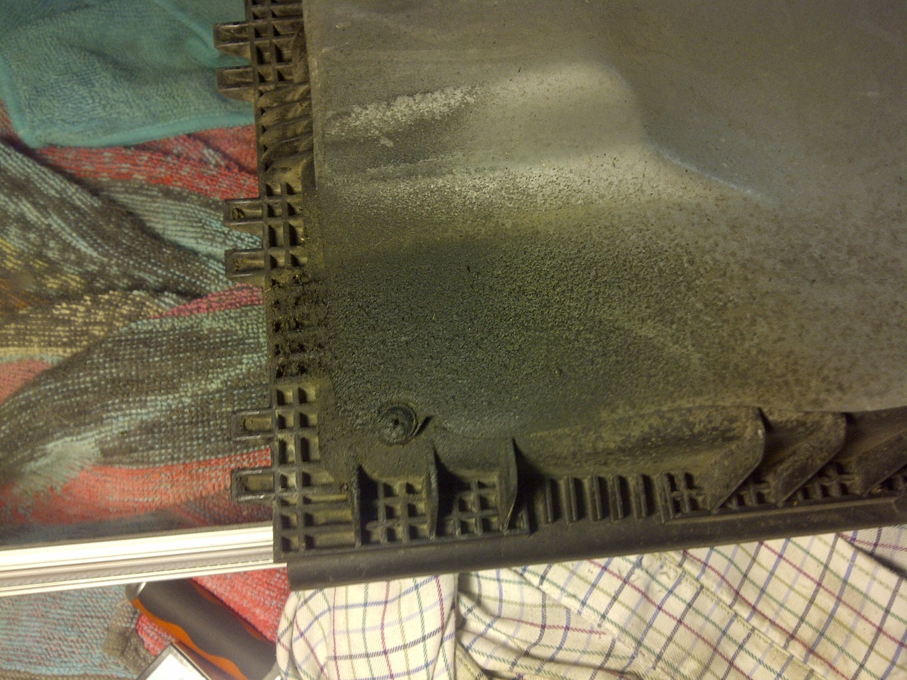

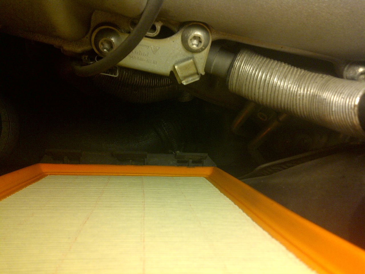

Messagepar AlexTurboS » Dim 4 Mar 2012, 01:18
la fuite je l'ai remonté jusqu'aprés le filtre a air, comme tu peut voir sur la foto, le tube qui part du filtre a air et qui va vers l'arriere du moteur.. c'est la durite qui est en dessous du filtre a air

Messagepar AlexTurboS » Dim 4 Mar 2012, 01:22
sa c'est le cache de la boite a air il est rempli d'huile..

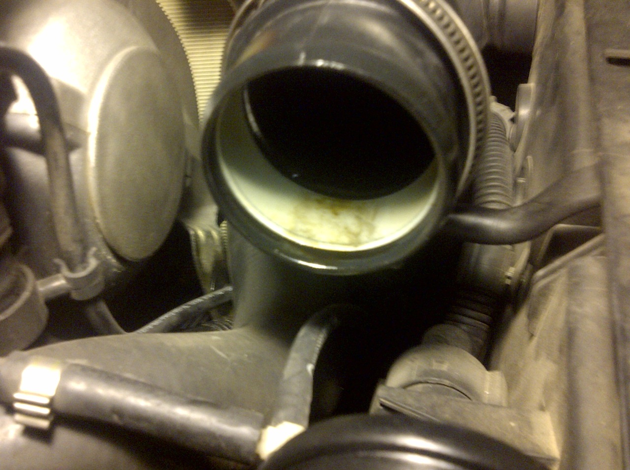

Messagepar AlexTurboS » Dim 4 Mar 2012, 01:33
juste après le y d'admission banc 2
banc 2 juste après le Y d'admission

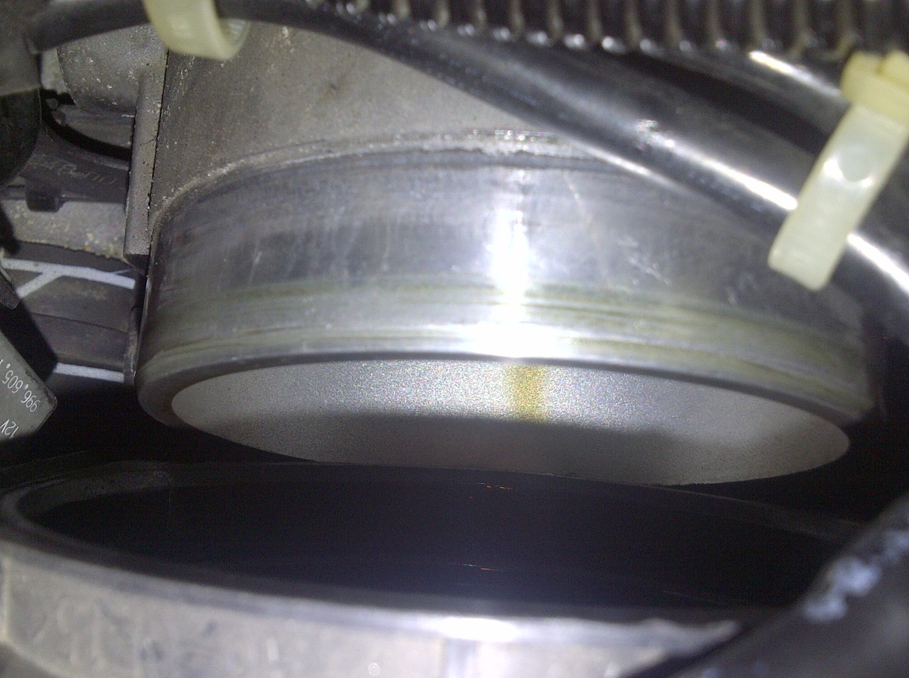

papillon

Messagepar AlexTurboS » Dim 4 Mar 2012, 01:34
juste après le Y banc 2

Messagepar AlexTurboS » Dim 4 Mar 2012, 01:35
banc 2 juste aprés le Y

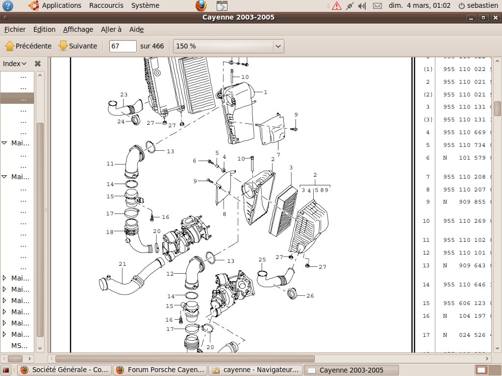

Messagepar jetrider » Dim 4 Mar 2012, 02:21
Ci-joints des éclatés pour que tu puisses suivre les tuyaux, comme je n'ai pas de turbo, difficile de m'y repérer sans avoir un exemple sous les yeux...
Messages: 4897
Messagepar jetrider » Dim 4 Mar 2012, 02:24
D'après ce que je comprends en lisant les schémas, l'air arrive par le filtre à air, ensuite descend dans le turbo, puis est refroidi dans l'intercooler puis sort en haut de l'intercooler et va dans le Y. L'air des deux turbos y est mélangé, donc pour moi, si l'un des turbos est hs, ce sont les deux bancs qui avalent de l'huile...Donc ratés possibles sur les deux bancs...
Messages: 4897
Messagepar jetrider » Dim 4 Mar 2012, 02:26
Si j'ai raison et que tu as un problème avec un turbo, la durite 18 (de la deuxième image) sera propre et la durite 21 pleine d'huile...
