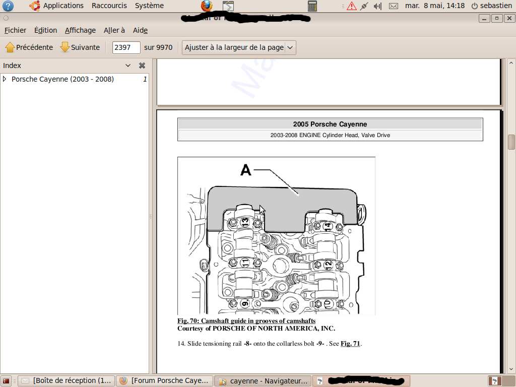

J'oubliais, à voir mais je pense que quand les bougies sont enlevées, on doit pouvoir tourner le moteur à la main en tournant le vilo (surtout ne pas entrainer le moteur en tournant une autre poulies, au risque de faire sauter une chaine). Si tu alignes un repère, tous les autres devraient s'aligner et te permettre de comprendre comment tout cela est marqué.
Après remontage, il faudra faire la même chose en vérifiant, à la main qu'il n'y a pas collision entre les soupapes et les pistons, ce qui serait signe d'un mauvais alignement...Ne pas mettre en route si tu es dans ce cas, car là, c'est moteur par terre...Mais je pense que tu dois savoir tout cela...
En espérant qu'une bonne ame voudra bien se pencher sur le sujet, car je n'ai jamais fait de distribution...Mes jets, n'en ont pas...Ce sont des 2T....

Messagepar jetrider » Mar 8 Mai 2012, 14:21
Merci les amis...J'espère juste que cela va l'aider...
Sinon, j'ai trouvé à quoi sert l'outil spécial qui a deux crans. Les arbres à came ont deux encoches, l'outil sert à immobiliser les arbres à came. Ca à l'air d'être simple comme outil, on peut en faire un soit même. Sinon tu peux le commander...
Bon courage :wink:

Messagepar jetrider » Mar 8 Mai 2012, 20:53
Fais très attention quand même, essaye de bien repérer la position de chaque poulie sur chaque chaine et la position de la poulie par rapport au bloc, les repères devraient t'aider, mais encore une fois, cette doc n'est pas celle du turbo, mais il y a fort à parier que c'est le même...
Oui, c'est le manuel d'atelier, mais en anglais...
Je n'ai aucun mérite...Toi t'as les mains dans le cambouis...Je suis admiratif car c'est un sacré chantier...
"Y va marcher moins bien maintenant"...

Messagepar AlexTurboS » Mar 8 Mai 2012, 21:00
jetrider a écrit:Fais très attention quand même, essaye de bien repérer la position de chaque poulie sur chaque chaine et la position de la poulie par rapport au bloc, les repères devraient t'aider, mais encore une fois, cette doc n'est pas celle du turbo, mais il y a fort à parier que c'est le même...
On va faire le repérage quand meme, on est jamais trop prudent.., de toute façon avec ou sans la doc, j'allais me lancé, plus le choix.. je ne pensais pas qu'il y avais cette manip dans le workshop, je vais le prendre de ce pas!
Merci encore!

Messagepar jetrider » Mar 8 Mai 2012, 21:32
Attention, il y deux manuels, l'un d'une centaine de page traite la maintenance courante (rien sur la distribution), l'autre de plusieurs milliers de pages couvre tout le reste...

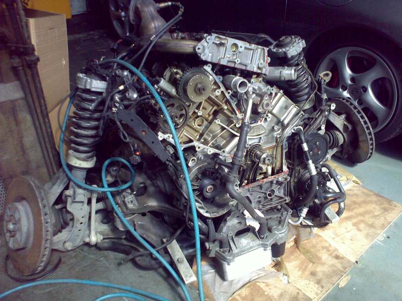

Messagepar engineman » Mer 9 Mai 2012, 12:24
il faut que tu mette le cylindre 1 au pmh(attention il y a 2 pmh je me suis deja fait avoir)soupapes fermees.
verifie que tous les reperes soit bien alignés.
utilise de l ecrit metal pour repere la position chaines,pignons et de tous les pieces que tu vas demonter(surtout si tu met la culasse a nue pour eprouvage/reparation)
utilise fil de fer,collier plastique(colson) pour imobilise la chaines sur les pignons.
arrange toi pour quel soit toujours tendus lors du demontage,accrocche la avec une ficelle au capot.
regarde mais je pense qu en demontant les pignons d arbres a cames ca t eviteras de depose toutes la distrib.
je te met la doc complete que j ai trouve en fichier joint.
bon courage pour la suite le plus dure a ce stade et de faire le bon diagnostique(mais j ai une petite idee de ce que tu vas faire) :master:

Messagepar AlexTurboS » Ven 11 Mai 2012, 21:51
Distribution démonté et repérage fait! demain on arrive au cœur! :ghost:

Messagepar AlexTurboS » Sam 12 Mai 2012, 15:09
Bon.. bah.. c'est une soupape grillé.. et.. bien grillé!!! :mrgreen: je vous mets les photos ce soir!
bonne après midi les amis! :drink: :bye:

Messagepar jeanm » Sam 12 Mai 2012, 15:13
super ! si je puis dire :lol: donc, ce ne sera pas trop grave :bravo: la persévérance porte toujours ses fruits :bye:
