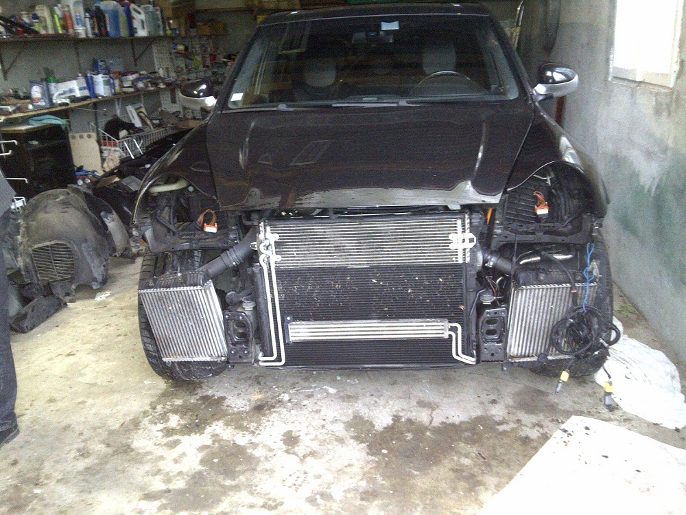

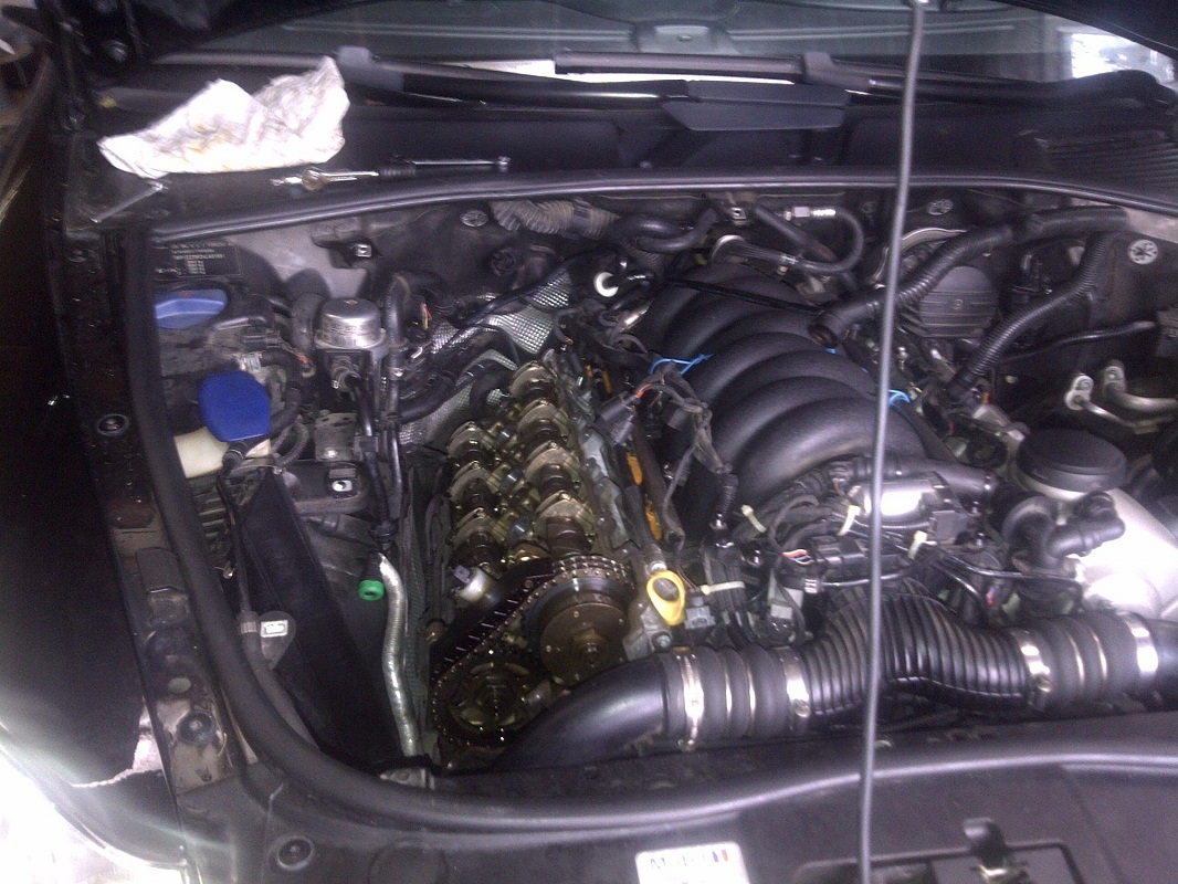

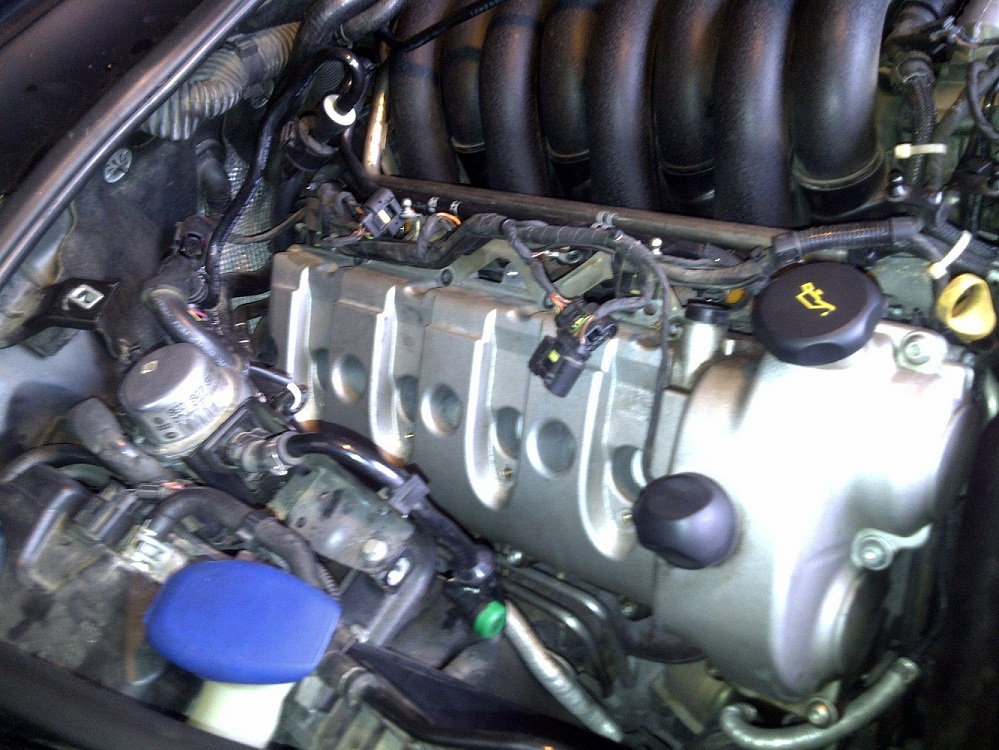

Messagepar AlexTurboS » Dim 29 Avr 2012, 14:23
La dissection a commencé!!
Au début..
Le fameux moteur..
AlexTurboS
Messages: 203
Enregistré le: 4/05/11
Localisation: TOURS

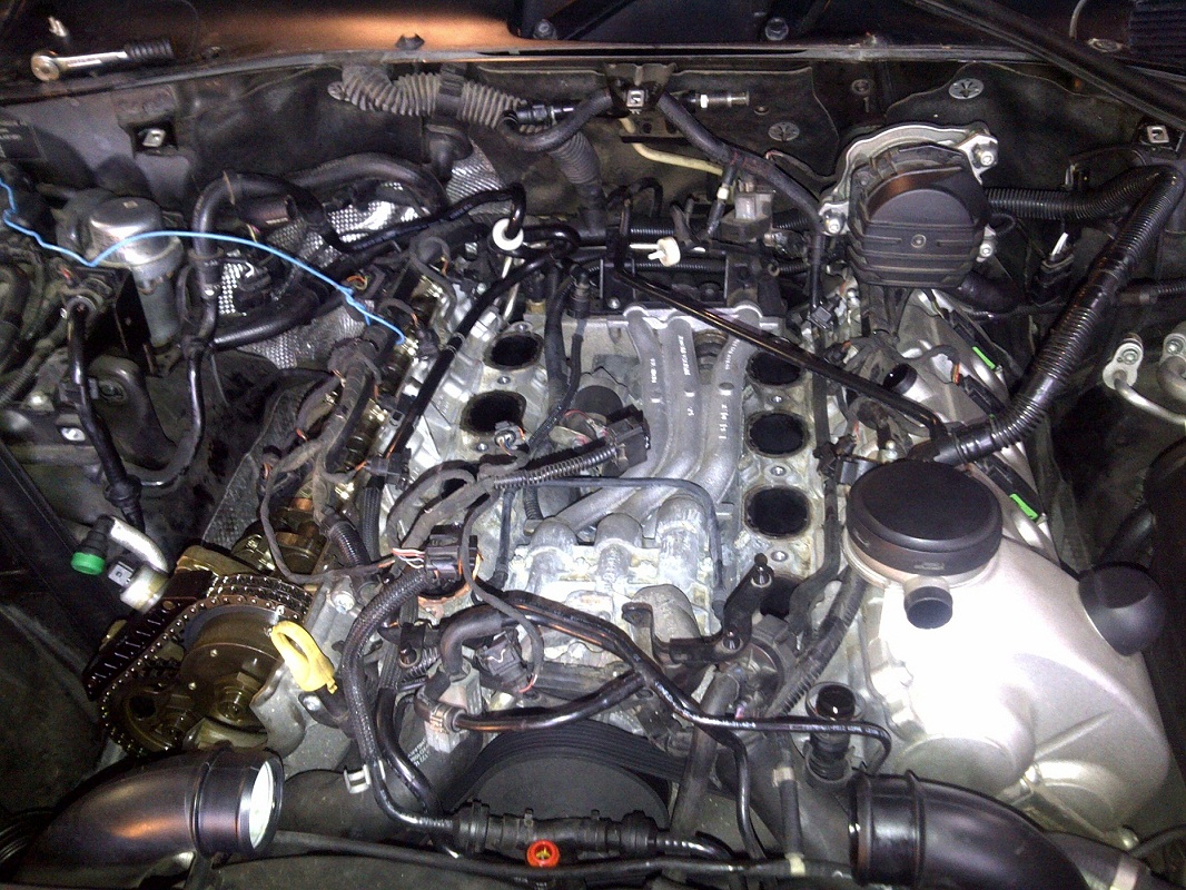

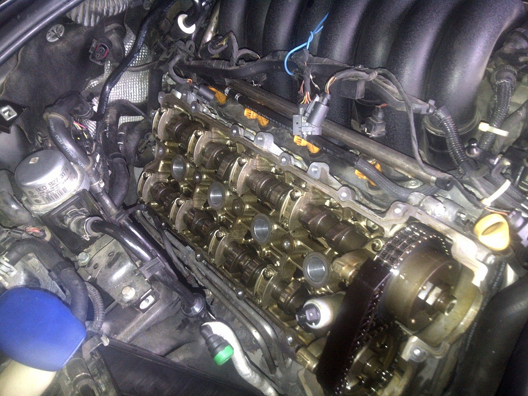

Messagepar AlexTurboS » Dim 29 Avr 2012, 14:34
Au bout de la première journée on a tout dégagé pour accéder a la culasse et a la distribution, on attend la doc pour le calage de la distribution, on reprend les travaux mercredi soir!
dégagement bougie bobine..
enlèvement cache culbuteur
enlevement admission
enlevement face avant pour acceder a la distribution
fin de la 1ere journée!

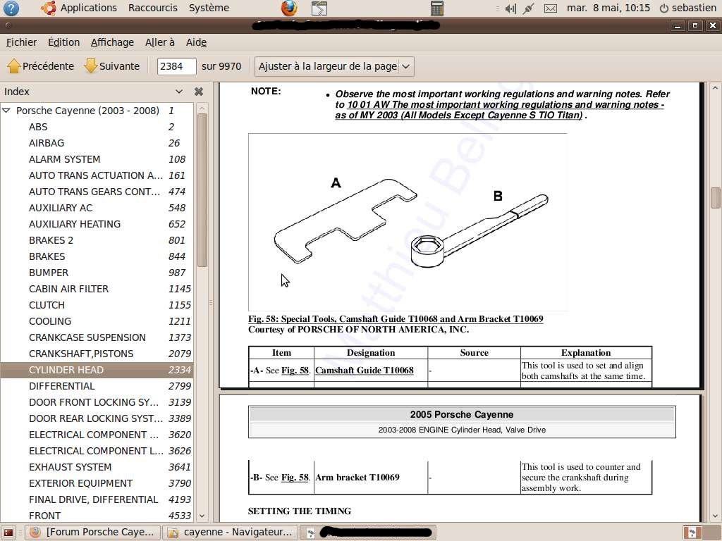

Messagepar jetrider » Mar 8 Mai 2012, 09:26
Salut,

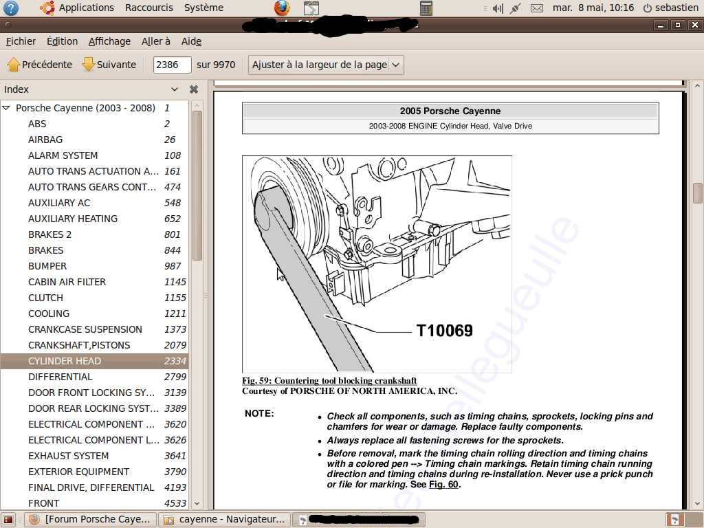

Bon, je vais essayer de te dépanner. J'ai le manuel du S 2003, je pense que la méthode doit être la même sur ton turbo, vu que tout est affaire de repérage.
D'abord ils te disent qu'il faut les outils suivants
Modifié en dernier par jetrider le Mar 8 Mai 2012, 09:56, modifié 1 fois.
Messages: 4867
Messagepar jetrider » Mar 8 Mai 2012, 09:31
La grosse clef te sert a bloquer le vilo, l'autre outil, je vois pas bien à quoi il sert...
Dans le manuel ils recommandent de ne pas faire tourner le moteur à la main dans le sens inverse au fonctionnement normal, pour pas faire sauter la chaine...
Ils recommandent aussi de tomber le moteur et la transmission....Mais je pense pas que ce soit un obstacle si tu as assez d'acces à tes chaines...

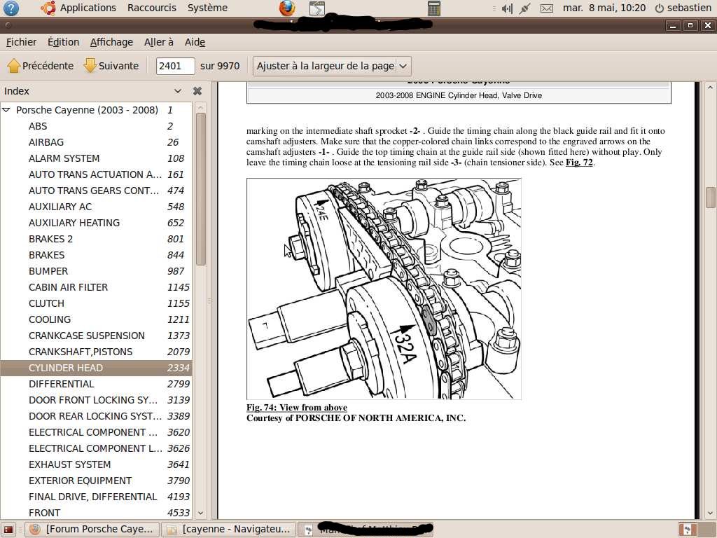

Messagepar jetrider » Mar 8 Mai 2012, 09:34
Sur les arbres à came, sur les poulies, tu vas trouver des flèches de repérage
Modifié en dernier par jetrider le Mar 8 Mai 2012, 09:57, modifié 1 fois.

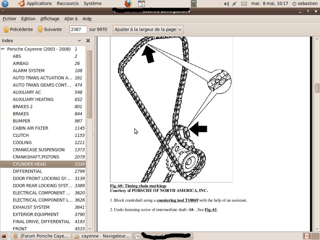

Messagepar jetrider » Mar 8 Mai 2012, 09:35
Tu dois trouver des marques sur la chaine qu'il faudra aligner avec ces marques
Messages: 4867
