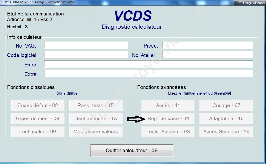

Messagepar BEUNY » Dim 10 Jan 2016, 15:33
Oui normalement je dois me connecter sur le module 19
et clicker sur réglage de base04 ....
sauf que moi je n'y pas accès :cry2:
Pour info la copie d'écran je l'ai faite sans me connecter au cay

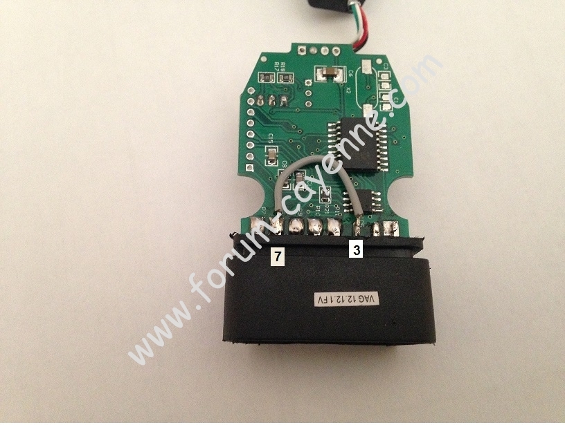

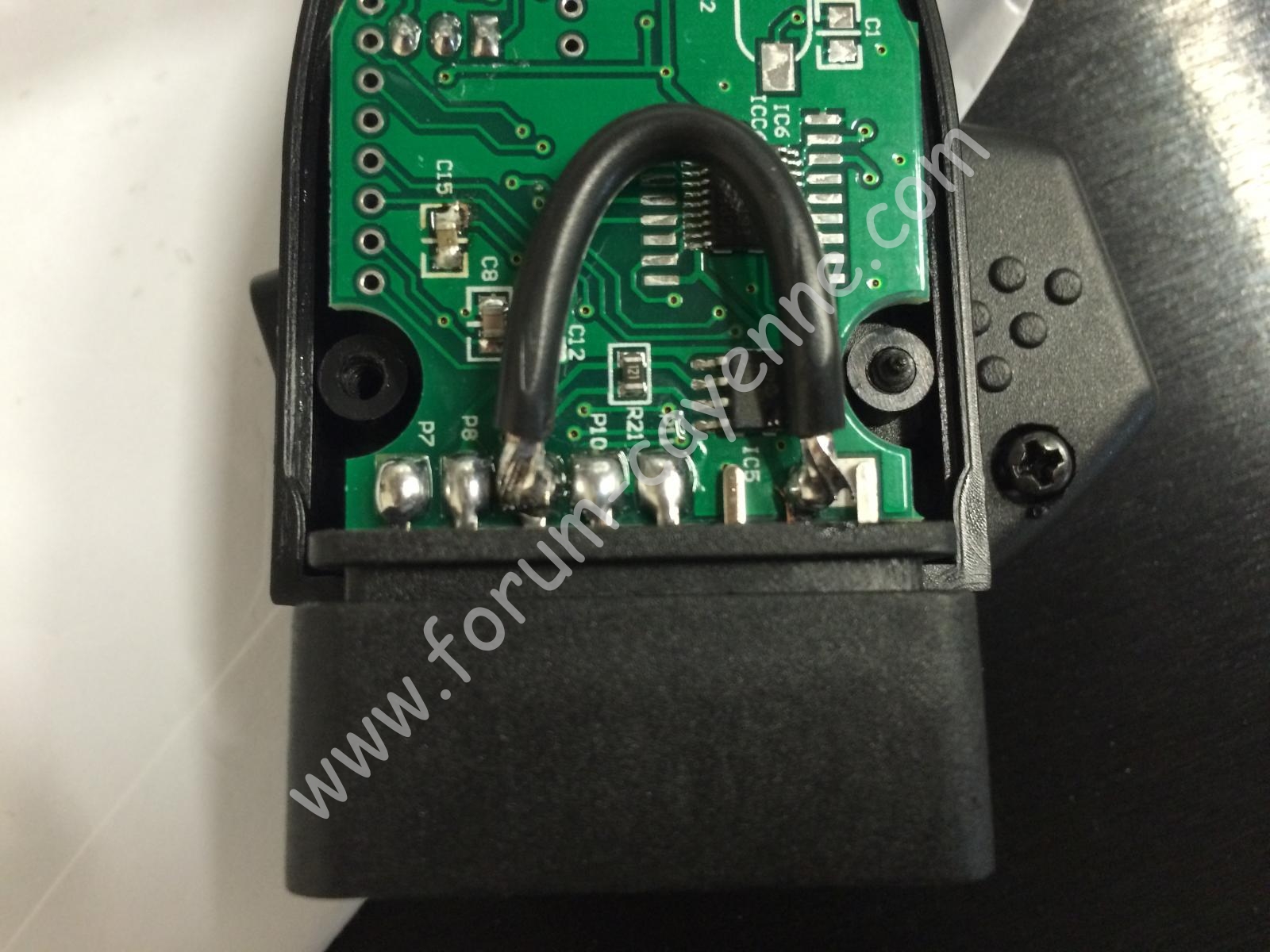

Messagepar Romano » Mer 20 Jan 2016, 00:06
Bonsoir les copains !
Je viens de recevoir mon câble VCDS que j'ai commandé via le lien de lyli (merci :wink: ).
J'ai shunté les pins 3 et 7, mais je ne peux rien faire à part un auto-scan et effacer un petit défaut moteur intermittent :cry:
Mon voyant d'airbag et du PSM sont allumés mais il ne me trouve aucun défaut au scan pour ceux-là par contre :shock:
Je n'ai accès à aucun calculateur et ne peux pas non plus faire la RAZ entretient....
Après avoir fouillé le topic, j'ai trouvé une photo du shunte de lyli (voir plus bas) et il semblerait que j'ai shunté mon câble à l'ervers :??:
Pouvez-vous me confirmer (les 2 premières photos sont celles de mon câble, et la dernière est celle de celui de lyli)?
Merci d'avance :wink:

Messagepar cayann » Mer 20 Jan 2016, 00:15
Bonjour, oui tout faux a refaire

Messagepar Romano » Mer 20 Jan 2016, 00:20
Merci Yann :wink:
En fait j'ai vu la photo de lyli seulement ce soir en rentrant, et j'avais déjà fait la manip :lol2:
Bon et bien je recommence demain :mur: :lol2:

Messagepar Cedro06 » Mer 20 Jan 2016, 00:51
Oui tu dois relier IC5 et P8.

Messagepar isaie » Mer 20 Jan 2016, 09:37
et normalement les broches sont numérotées à l'interieur de 1 à 16 :??: il suffit d'identifier la 3 et la 7

Re: retour vcds 955
Messagepar BEUNY » Mer 20 Jan 2016, 10:05
:salut:
La bonne numérotation est plutôt a l’extérieur,a l’intérieur les Px ... ne correspondent pas .

Re: retour vcds 955
Messagepar isaie » Mer 20 Jan 2016, 11:40
oui par 'intérieur" j'entendais intérieur de la fiche et non pas intérieur du boitier (comme sur la photo de Beuny quoi), à l’intérieur de l’extérieur :lol2: :??:
