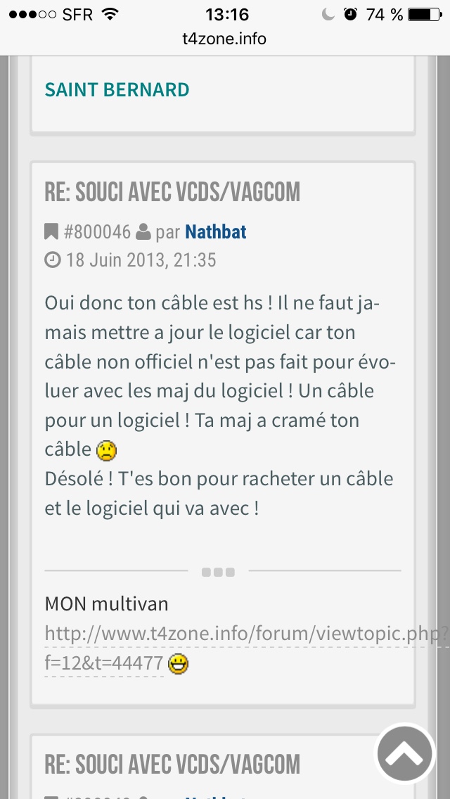

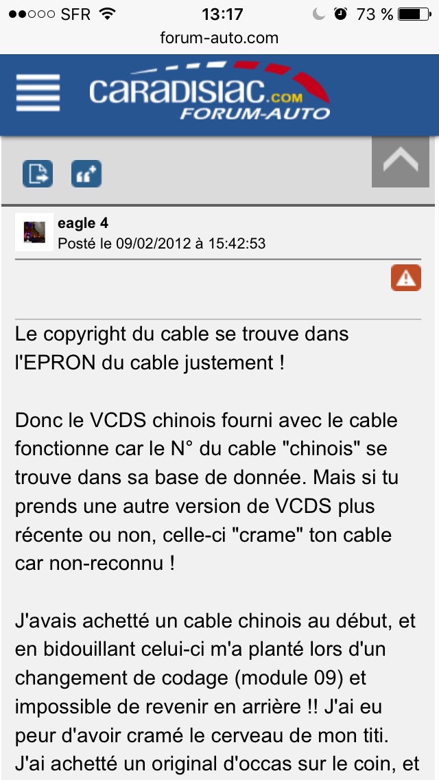

Messagepar muppetshow » Jeu 7 Jan 2016, 14:10
C'est bien ce qu'il me semblait, jamais entendu parlé de vcds qui cramait les câbles suite à mise à jour du soft.
C'est Durametric qui fait ça.
Re: retour vcds 955
Messagepar mavmax » Jeu 7 Jan 2016, 14:18
Je poste que 2 forums mais ils en parlent sur presque tous.

Messagepar Doumez » Jeu 7 Jan 2016, 19:39
Celà ne coûte rien d'essayer de désinstaller la V15 et de réinstaller la V12 et de faire un essai.
Soit tout refonctionne et ce n'est que du bonus sinon rachat d'un soft et de son câble.
J'ai effectivement du mal à comprendre le lien avec un sofware MAJ qui mettrait HS du hardware.
Ou alors le fabricant du logiciel a inclus un virus dans la MAJ si elle détecte un logiciel et/ou un câble made in "china" et là effectivement le hardware pourrait dérouiller !
