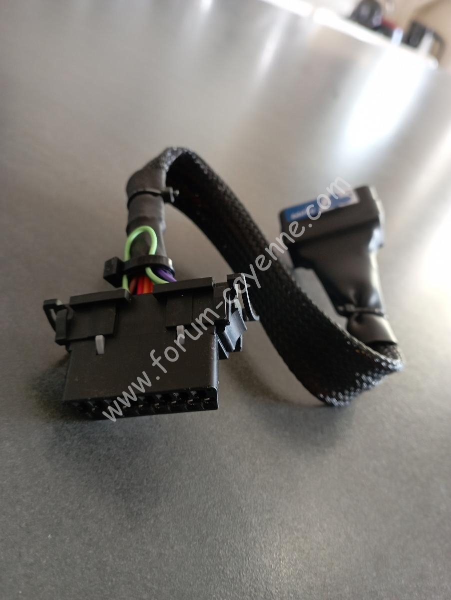

Bref, après avoir tout recu, j'ai fait le shunt comme indiqué sur une ralonge, et ça fonctionne très bien !

J’ai installé le logiciel en anglais car ne se lance pas en français , passons, puis j’ai ponté les bornes 3 et 7 mais au test de connection USB la connection ne se fait pas dans le logiciel malheureusement

Le mieux aurai été de faire le pontage sur une rallonge plutôt que sur le câble :bye:

Encore mieux il existe un adaptateur tout fait qui relie déjà 7 et 3, rien à souder. Voir ce lien
https://www.gendan.co.uk/product_PORRED.html
Il n’est distribué que par gendam ( uk ) mais il est expédié en France et c’est rapide.

J'ai un 957 V6. Avec mon HEX-V2, version 23.3.1 et le VCDS, je ne parviens pas à accéder au module 17 pour le RàZ de l'entretien.
J'arrive à lire le moteur, BVA, climatronic et quelques autres.
J'ai acheté un split câble pour ponter les pins 3-7.
J'ai lu sur d'autres internets qu'il faudrait ajouter le 15 au pontage...

Non juste les pins 3 et 7 rien d'autre.
Si en plus tu l'as fait sur une rallonge ça devrait marcher.
Tu as bien repéré les pins extérieurs sur la prise et pas intérieur, ton shunt ne serait pas bon.
