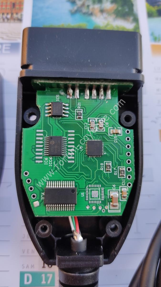

Je me permets de solliciter l'avis de la communauté après m'être penché sur le sujet du VAG 12.12.
Premièrement c'est compliqué de trouver un tel câble aujourd'hui tant le marché est inondé par les versions ultérieures.

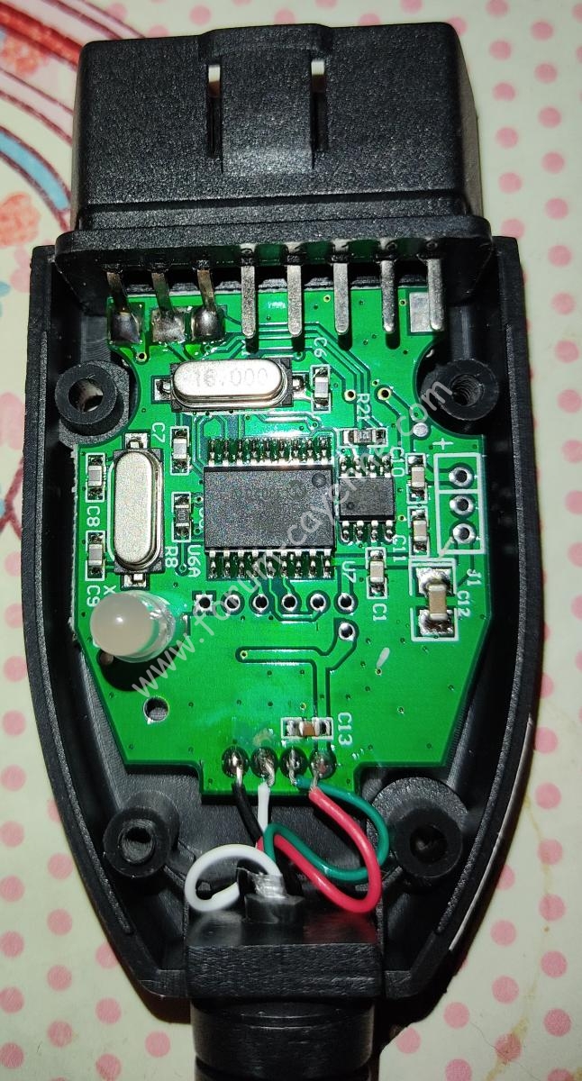

Ensuite, j'ai cru avoir trouvé mon bonheur mais après essais avec le pont soudé entre pin 3 et 7, rien à faire cela ne marche pas.
Pour rappel, la photo du forum qui explique le pont :
Voici le câble 12.12 acheté :
Le pont soudé n'est pas sur les photos ci-dessus mais je l'ai évidemment fait pour tester la communication avec la prise OBD du Cayenne 957.

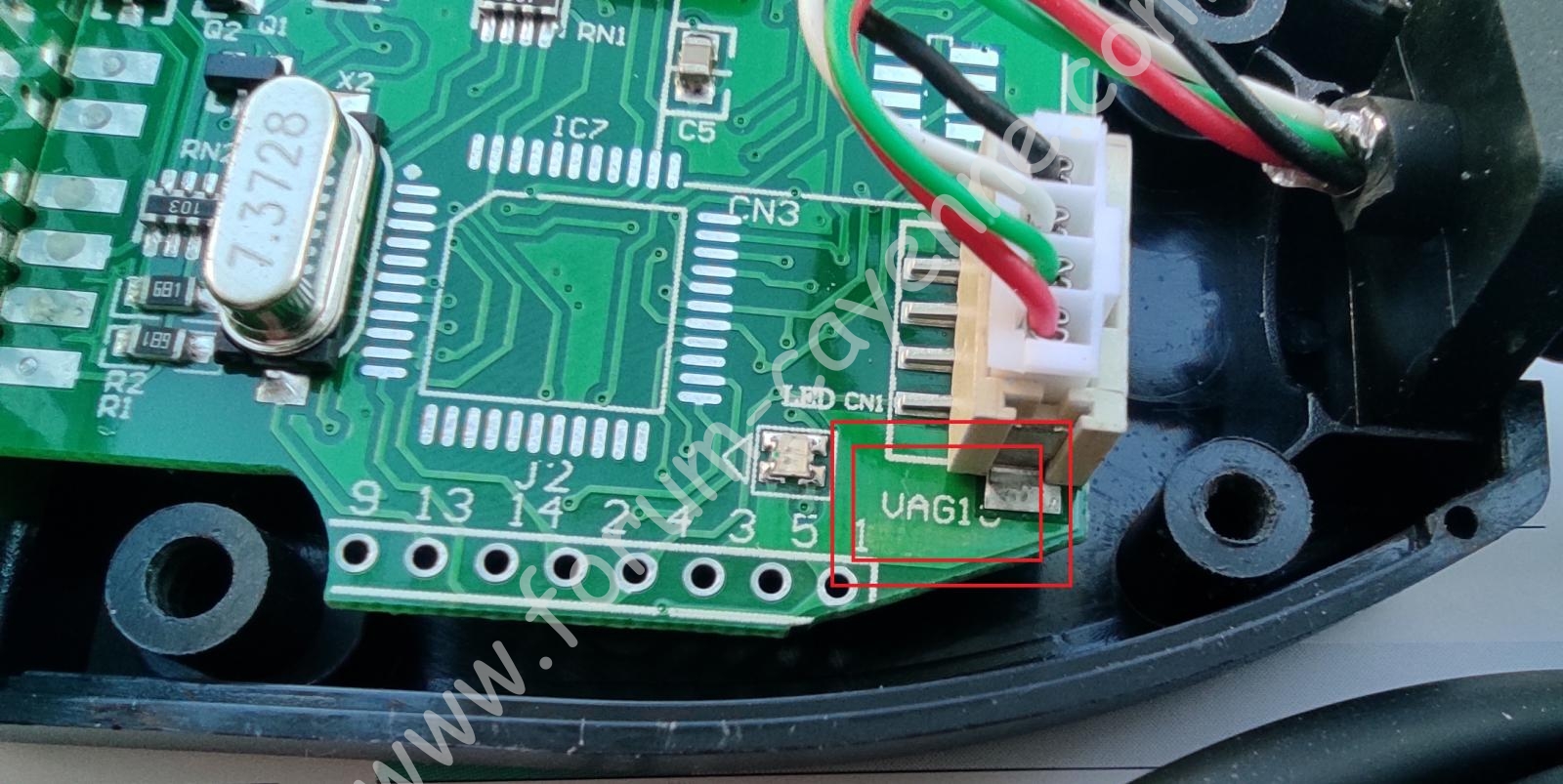

Un indice qui m'inquiète est qu'en regardant de plus près j'ai l'impression qu'il est inscrit un VAG autre que 12 (genre 10 ?) sur le coin de la carte :
Après, il est clair que visuellement la carte de mon câble 12.12 ne ressemble pas à la carte du câble de référence de photo n°1 en début de message.
Question :
Ai-je un faux 12.12 ?
Ai-je mal compris quelque chose dans la procédure ?
Merci pour vos avis

Messagepar tifosi » Mar 26 Jan 2021, 20:13

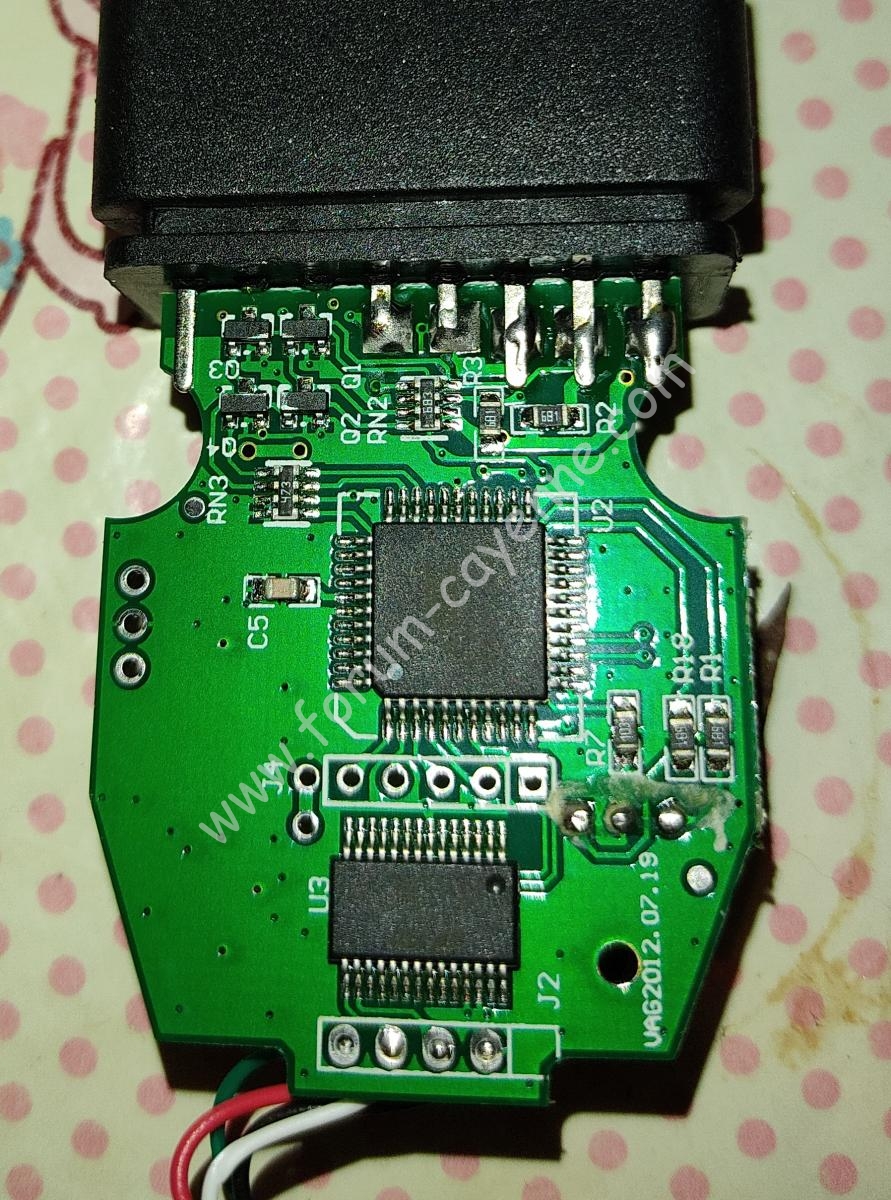

Pour être complet, j'ai également le 11.11 du temps de mon Boxster 986, mais est-ce qu'il peut faire l'affaire ?
Ce qui est sûr, c'est qu'actuellement avec le VCDS j'ai accès exactement au même contenu en utilisant le 11.11 ou le 12.12.
Photos de mon VAG 11.11 :
tifosi

Si tu as ponté ta prise neuve comme sur la première photo, pas étonnant qu'il ne fonctionne pas.
J'ai déjà écrit 15000 fois que pour les nouvelles prises le pontage doit être fait sur les pins extérieurs et plus sur l'intérieur de la prise.
Les prises ont changé on ne peut plus faire le shunt comme avant.
Ou alors comme te le montre Laurent tu pontes sur une rallonge. :bye:

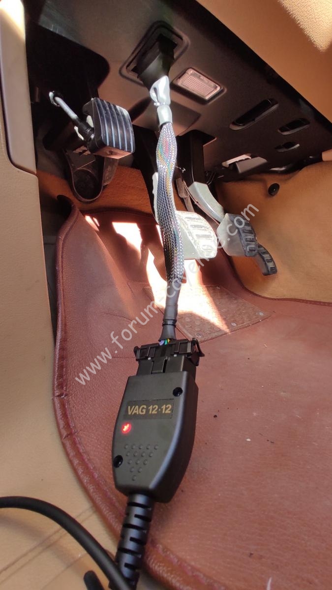

Messagepar tifosi » Lun 1 Fév 2021, 12:01
Rallonge reçue, j'ai donc procédé au pontage entre pin 3 et 7. Le plus simple aura été d'extraire les pins avec un petit tournevis. Ainsi la modification est très propre (et réversible au besoin).

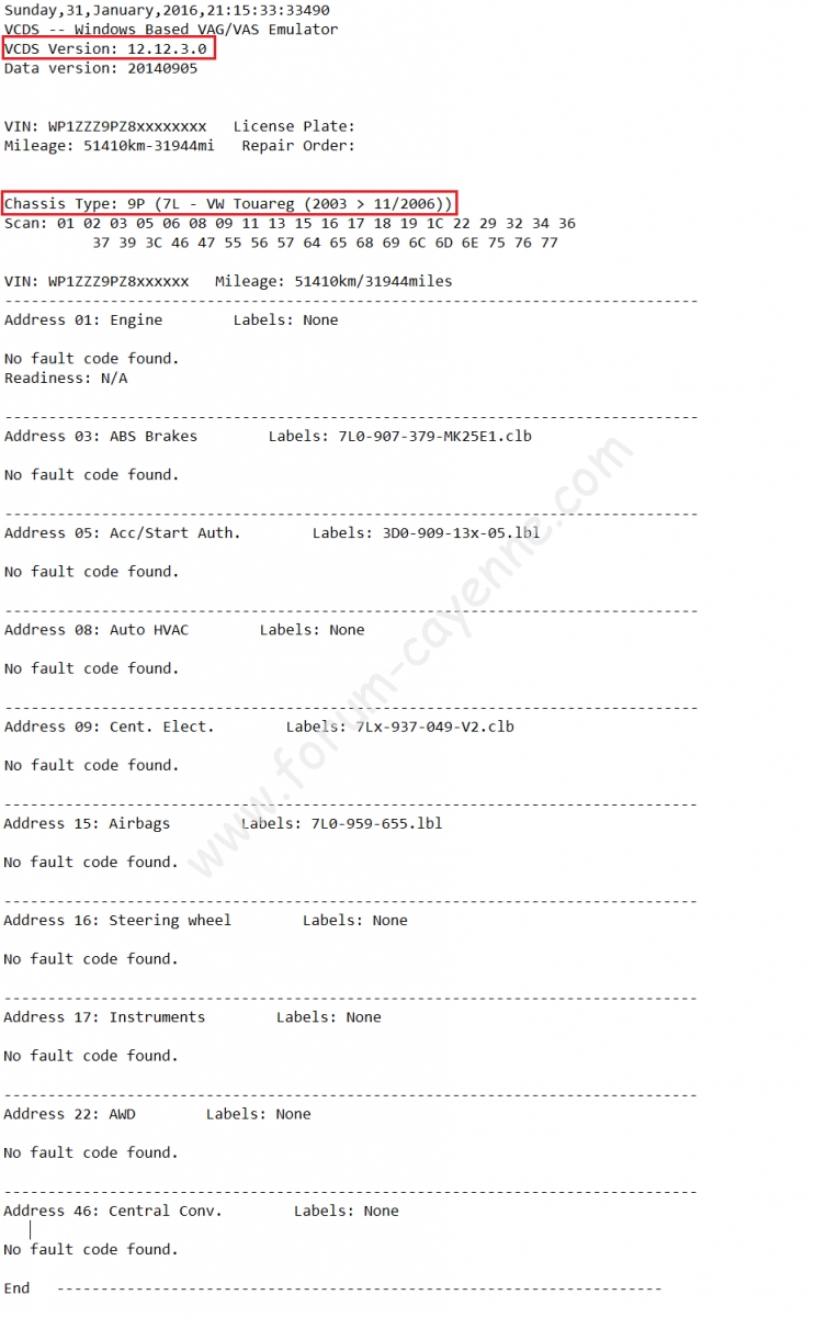

J'ai effectué une comparaison de diagnostic successivement avec et sans le câble rallonge et ça marche.
Voici ce que j'obtiens (j'ai supprimé de l'info volontairement) :
Je remercie le forum et ses intervenants pour leur précieuse aide. :merci:

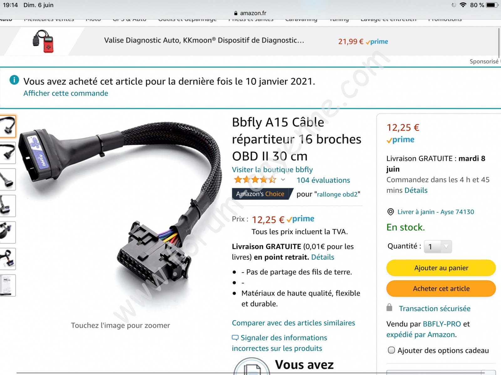

Messagepar Ange-Oliver » Dim 6 Juin 2021, 19:30
Bonjour, j’ai une petite question une fois le pontage fait entre 3 et 7 est ce que je pourrais encore me brancher que la Golf de Madame ou il faut retirer ce pontage a chaque fois ??
AX TONIC 1.4 D / SAXO VTS 1,4 E / TOURAN 2.0 TDI / CAYENNE S 4.8 V8
Ange-Oliver
Messages: 96
Enregistré le: 28/05/21
Localisation: Disneyland Paris
Cayenne: S 4.8 V8
Re: Retour expérience utilisation VCDS sur cayenne 957
Messagepar cayann » Dim 6 Juin 2021, 20:46
Bonjour, il te faut acheter une rallonge et faire le pontage sur celle ci, ce qui te permet de garder le câble original pour la golf,
Messages: 17742
Messagepar Planetegoa » Dim 6 Juin 2021, 20:47
Pontage sur rallonge pour garder ton câble intact.

Encore une petite question :lol: le shunt entre le rouge et le bleu de la rallonge c’est que sur la rangée du haut ou sur les deux rangées ??
