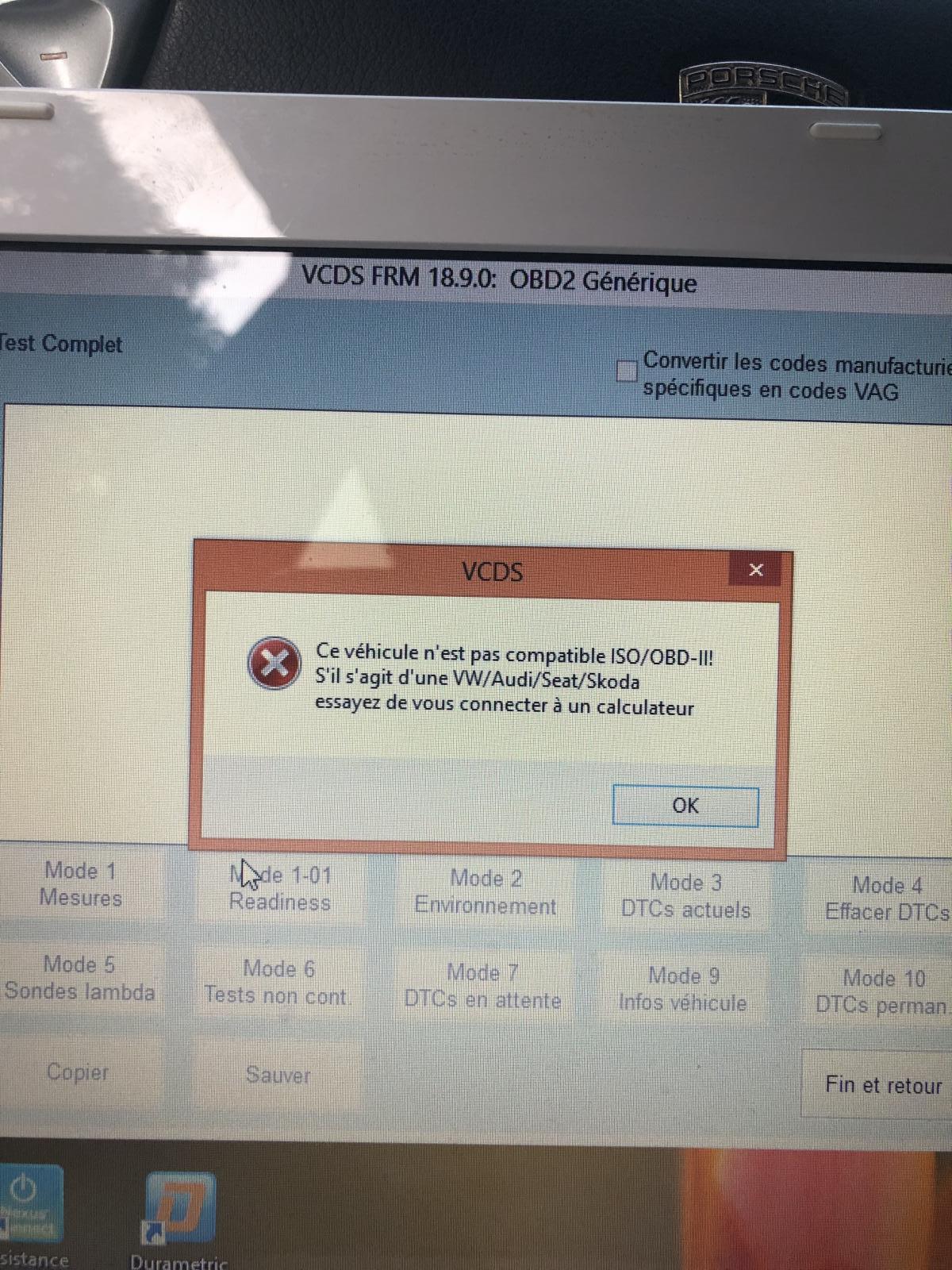

Je viens de recevoir mon vcds, il lisait les codes erreurs et les effaçait mais je n’avais accès à aucun module.
Après soudure des pin 3 et 7 je ne peux plus lire les codes et je ne peux toujours pas accéder aux différents calculateurs. Quelqu’un aurait-il la solution par ce que là je tourne en rond :neutre:
Voici les différents messages d’erreur que j’ai :

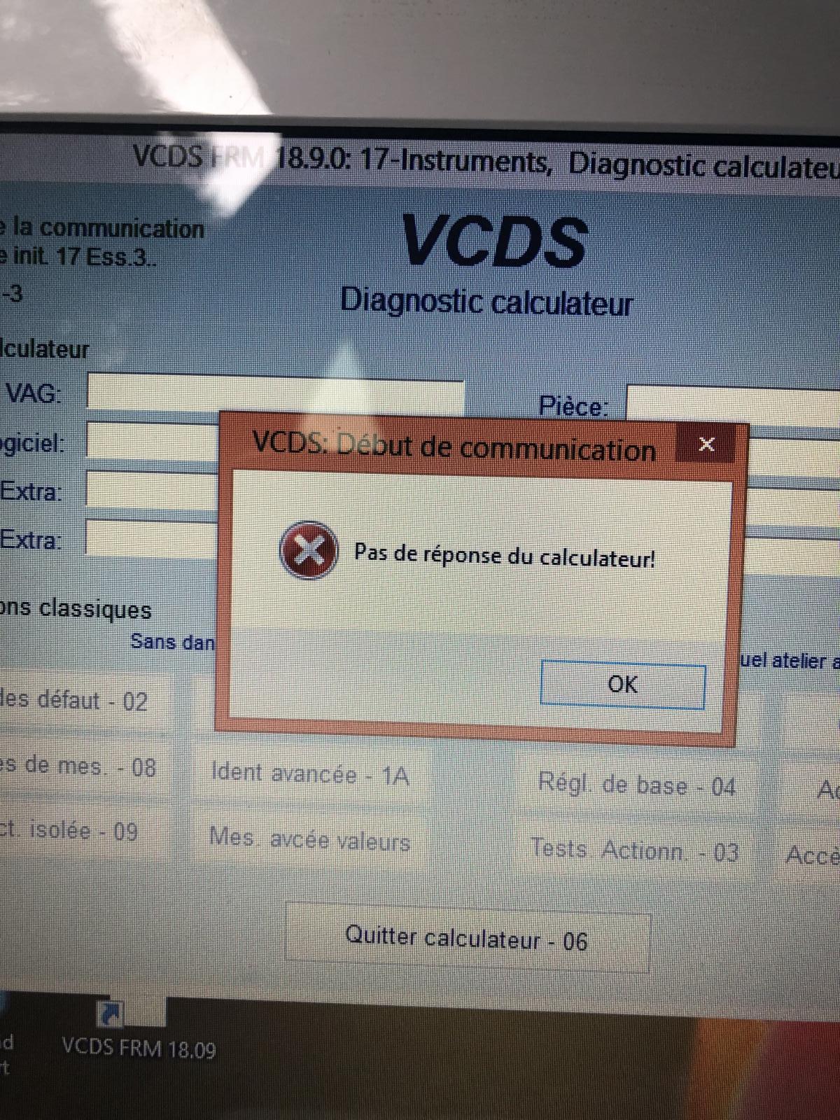

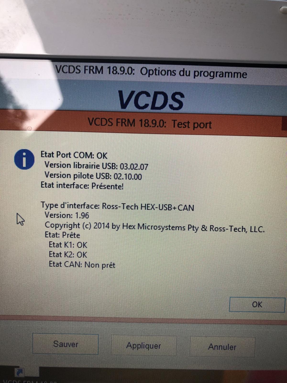

Je reviens sur mon post précédent, je n'avais pas le bon cable (vcds 18.9)
j'ai commandé et reçu mon vcds 12.12.1 j'ai accès à la plupart des calculateurs mais pas le calculateur moteur (celui qui m'intéresse bien entendu). J'ai bien fait la soudure des pins 3 et 7 et j'ai modifié le fichier texte.
Quelqu'un aurait-il une idée ?

Re: Retour expérience utilisation VCDS sur cayenne 957
Messagepar BURN » Sam 27 Juil 2019, 12:12
Que cherches tu à avoir comme info vcds?
Tu fais bien la recherche sur ce calculateur moteur en route ?
Ça claque sa race à mémé !

Messagepar Usucorsu » Sam 27 Juil 2019, 12:17
BURN a écrit:Que cherches tu à avoir comme info vcds?
J’ai essayé moteur éteins et en route j’ai l’info « pas de réponse du calculateur »
Je cherche à avoir accès à ce module pour calibrer mon boîtier papillon suite au changement de la pompe haute pression j’ai le code p1025 « calibrage boîtier papillon »
Messagepar BURN » Sam 27 Juil 2019, 13:26
Si tu as le code, c’est que tu as pu accéder au calculateur en question.
Je ne l’ai pas sous les yeux mais il me semble que ce n’est pas dans le calculo moteur.
Regarde au dessus de ton code défaut, tu as le calculateur concerné.
Question bête, tu as bien enfoncé ta prise à fond ?
BURN
Messages: 3816
Enregistré le: 7/12/16
Messagepar Usucorsu » Sam 27 Juil 2019, 13:35
Je me suis posé la même question j’ai donc maintenu la cosse du cayenne en enfonçant la prise pour être sûr qu’elle est bien a fond.
Pour le code je l’ai eu via l’obd et normalement c’est Le groupe 60 dans le 01 moteur
