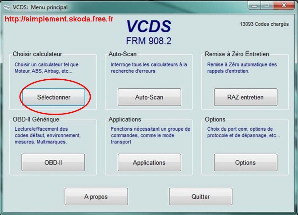

Concernant la modif clignotant (les screenshots sont pris sur internet et sont pas ceux de la session sur mon cayenne mais ça correspond exactement à la manip):

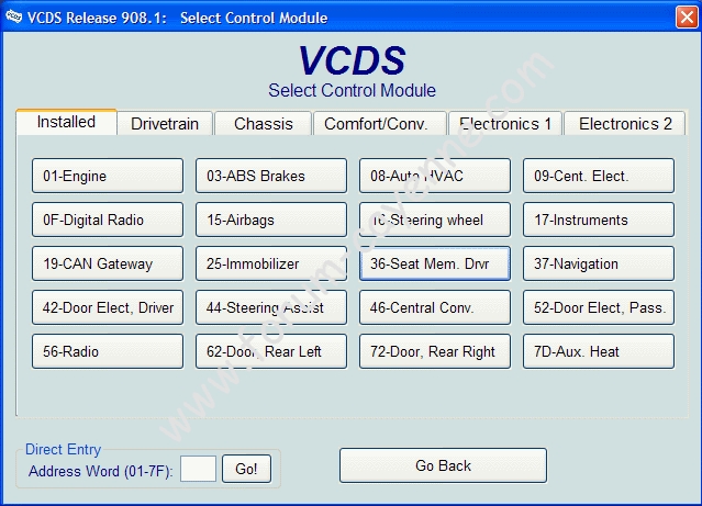

1/ Entrer dans le menu de selection du module
2/ Selectionner le module "Centrale electrique" (module 09)

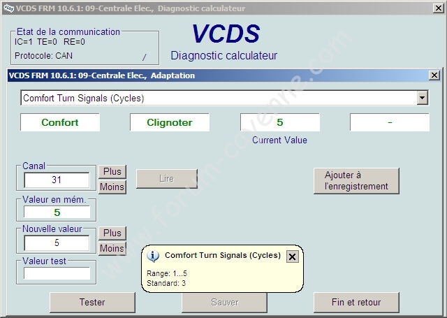

3/ Le soft se connecte et la fenetre suivante apparait (sur le screenshot c'est le module "Central Convenience" mais l'écran est le même pour "Centrale Electrique").
4/ On appuie sur "Adaptation" et on a:
Il suffit de choisir le canal 31 (ou directement "Confort turn signal"avec la liste en haut de la fenêtre) puis passer la valeur de 3 à 5, tester (bouton tester) puis sauver (bouton sauver)
Et voilà maintenant les clignotants clignottent 5 fois et plus 3 en mode confort!!!!

C'est quoi le : "Byte 04 Bit 1 Coming-Home"?
ok pour le "Byte 04 Bit 0 Assistance Driving Light" qui gere l'allumage auto des phares.
