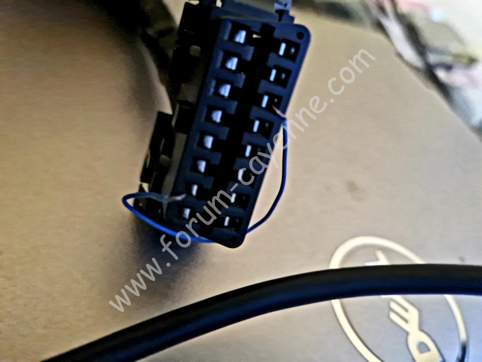

Après avoir franchi le pas je bloque totalement, j’ai bien fait le shunt entre les pins 3 et 7 (avec rallonge comme présenté sur le forum) mais rien a faire, j’accède au calculateur moteur et au module 17 instruments mais le reste quedal…
En enlevant le shunt je n'ai accès qu’au calculateur moteur et je ne peux pas avoir accès aux mesures… j’ai reussi à faire le RAZ uniquement en passant par le module 17. Si quelqu’un peut m’aider car là je sèche !
Merci à vous.

J'ai testé de faire le shunt juste pour le fun et ça fonctionne bien.
Juste pin 3 et 15 . J'ai juste le module centralisation inaccessible.
Tu peux essayer comme ça pour voir moi ça a fonctionné.

J’ai déjà essayé 3 et 15 mais sans succès, et 3,7 et 15 ensembles aussi et rien à faire, là où j’ai le plus de calculateurs c’est 3 et 7 mais j’ai pas celui de la centrale électrique ni le volant multifonctions…
Avec 3 et 7 tu n’as rien de plus toi ?

En revanche ton branchement tu l’as fait comme le mien ?

Non je l’ai fait directement sur les fils de la rallonge obd comme sur la photo dans les pages précédentes, et j’ai bien vérifié la continuité au multimètre…

Bonjour à tous, pour info ça ne marchait pas car j’avais une version de Vcds (22) trop récente, je suis reparti en 21.3 et ça marche parfait. Juste une petite question, est ce que vous avez accès aux mesures avancées sur le calculateur moteur ? Il me manque juste ça à moi…
