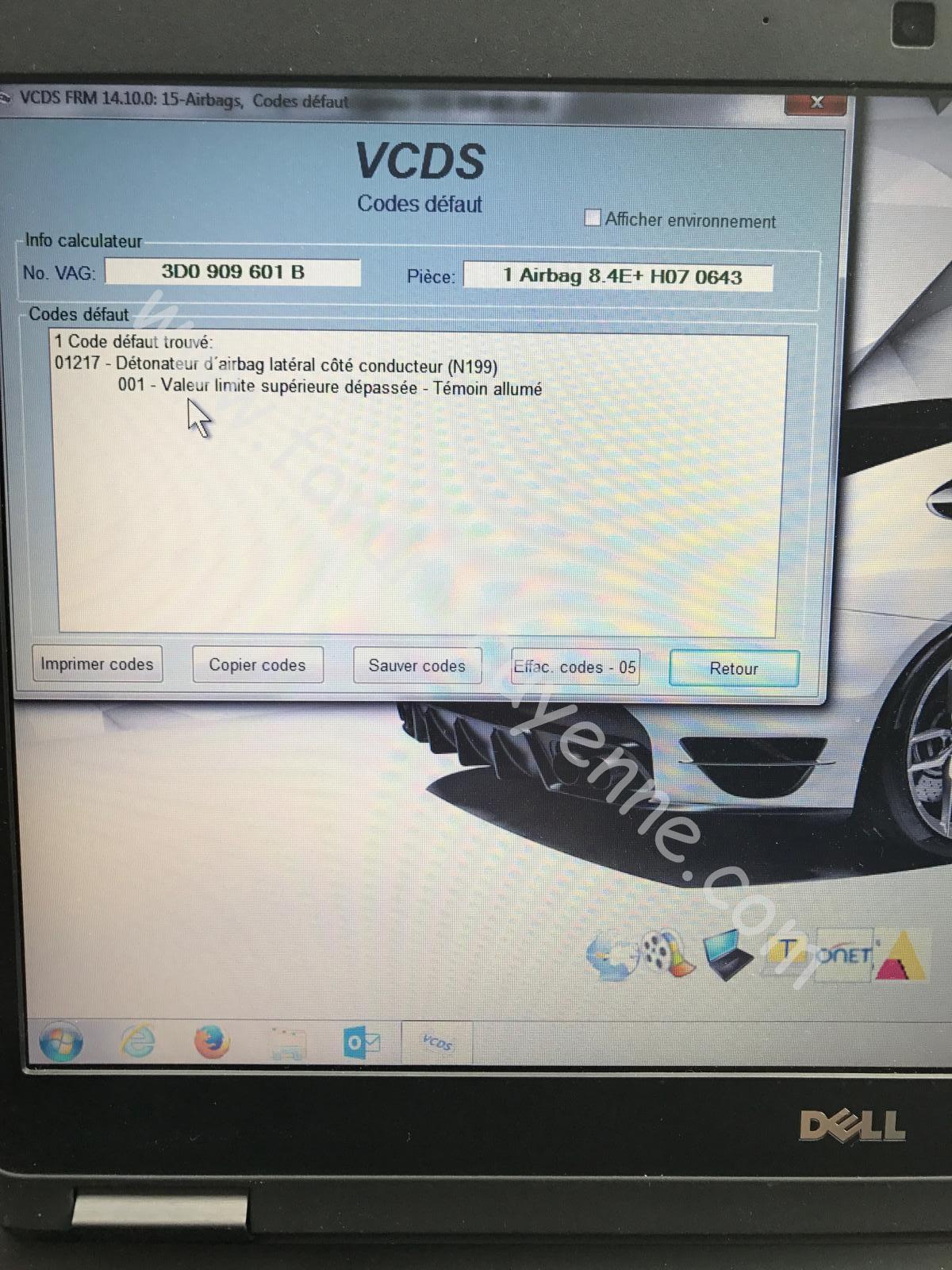

Messagepar fatalfunky2 » Jeu 16 Fév 2017, 18:27
Bonjour ami(e)s Porschiste, aujourd’hui à était une journée bricole donc :
- Soudure juste des fils de la fiche gauche sous le siège conducteur
- Shunt sur les plots 3 et 7 de mon VCDS effectué
Mon vcds lit bien mes autres calculateurs cette fois ci et voit bien mon défaut airbag tant recherché :
Après effacement donc de ce code, j’étais content :bravo: de plus voir ce défaut.
je suis allé rouler 5 minutes, et là ma joie a été de courte durée, défaut revenu, et plus moyen de le faire disparaitre,
je scanne, je vois le défaut je l'efface, nouveau scan re défaut ect...
En sachant que c'est bien le détonateur airbag latéral conducteur qui est en défaut.
Quelqu'un aurait la solution pour remédier à ce défaut tenace ?
Je vous remercie d'avance pour vos réponses

Re: Retour expérience utilisation VCDS sur cayenne 957
Messagepar olivsarti » Jeu 16 Fév 2017, 19:12
Salut !
J ai eu ce défaut, c est une connexion sous le siège, à raccorder ou souder selon ton désir. Regarde un tuto sur changement batterie tu auras la procédure pour démonter le siège en question. Tant que tu n as pas raccordé le connecteur, le défaut ne partira pas. Des que le connecteur sera en place, il disparaîtra de lui même.
Qui peut le plus, peut laisser les autres le faire a sa place.
Messagepar fatalfunky2 » Jeu 16 Fév 2017, 19:41
Salut, comme je disais plus haut les soudures ont été faites, j'ai soudé les paires du connecteur gauche côté conducteur, le défaut est parti et revenu sur la route quelques minutes après.
A savoir que le défaut n'est parti qu'avec le vcds, il n'est pas parti longtemps car il est réapparu juste après.
Messagepar olivsarti » Jeu 16 Fév 2017, 20:39
Et tu as bouge ton siège après avoir fait tes soudures? Les fils avaient assez d amplitude pour bouger le siège ?

Messagepar fatalfunky2 » Jeu 16 Fév 2017, 21:07
Oui il y avait de l’amplitude j'avais coupé à raz, après je re regarderai demain en cas mais je doute.
Normalement même si on bouge le siège ça n'atteint pas les fils qui eux non rien à voir avec le système électrique du siège
Messagepar lyli » Jeu 16 Fév 2017, 22:02
Si tes fils sont bien soudés ça peut venir du prétensionneur situé dans l'enrouleur de la ceinture
Messagepar fatalfunky2 » Jeu 16 Fév 2017, 22:35
Le défaut vient du détonateur airbag latéral conducteur, en quoi le prétensionneur serait-il en défaut ? Ce n'est pas la même panne.
Messagepar olivsarti » Jeu 16 Fév 2017, 23:37
Le prétentioneur donne l info que la ceinture est bien bouclee afin d autoriser le fonctionnement des airbag, ils sont indissociable en cas d accident. Prends un ohm mètre afin de vérifier la continuité au niveau du connecteur quand la ceinture est introduite dans l attache.
Messagepar fatalfunky2 » Ven 17 Fév 2017, 00:19
Oui mais le défaut apparaît immédiatement, sans avoir le temps de mettre la ceinture, si je soude la fiche de droite sous le siège conducteur ça pourrait régler le souci ?
Messagepar olivsarti » Ven 17 Fév 2017, 00:29
Il est vrai le défaut apparaît aussitôt, et ceinture bouclee le témoin du conducteur non attaché disparaît?
La soudure permet de retirer la possibilité d un connecteur oxydé, à condition de faire une superbe soudure, avec épissure afin de garantir la bonne continuité.
Messagepar fatalfunky2 » Ven 17 Fév 2017, 00:47
Merci pour l'aide que tu essaies de m'apporter, ma soudure est propre et établit une bonne continuité entre mes paires, (électricien courant faible de métier) je pense que le problème est ailleurs maintenant à savoir où ?
Il faut se référer au code défaut de mon vcds qui dit " détonateur airbag latéral conducteur " ça peut être sûrement beaucoup de choses mais bon.. là est mon problème..
Messagepar lyli » Ven 17 Fév 2017, 07:32
car j'ai eu le même problème
Messagepar olivsarti » Ven 17 Fév 2017, 07:40
fatalfunky2 a écrit:Merci pour l'aide que tu essaie de m'apporter, ma soudure est propre et établi une bonne continuité entre mes paires, ( electricien courant faible de metier ) je pense que le problème est ailleurs maintenant à savoir où ?
Il faut ce référé au code défaut de mon vcds qui dit " détonateur airbag lateral conducteur " doit etre sûrement beaucoup de choses mais bon.. là est mon problème..
Oui en effet. Tu peux toujours te rapprocher d un CP. Qu ils te fassent un diag précis, et ça se trouve ils te le reconnecte si c est le connecteur, sinon tu connaîtra la piece exacte à remplacer. Certes ça coûte une centaine d Euro, mais tu galères pas à chercher.
Messagepar lyli » Ven 17 Fév 2017, 07:47
olivsarti a écrit:
lyli a écrit:Si tes fils sont bien soudés ça peut venir du prétensionneur situé dans l'enrouleur de la ceinture
Salut Lyli. Le prétentioneur est situé dans l enrouleur ?
oui il est juste sur l'enrouleur et si les fiches sont bien soudées c'est ça qui mets en défaut l'air bag :bye:
Messagepar jblr83 » Ven 17 Fév 2017, 10:30
fatalfunky2 a écrit:Oui mais le défaut apparaît immédiatement, sans avoir le temps de mettre la ceinture, si je soude la fiche de droite sous le siège conducteur ça pourrait régler le souci ?
Oui il faut souder les 2 prises jaunes sous le siège. Si ça ne suffit pas ça peut être le prétensionneur comme le dit Lyli
Messagepar fatalfunky2 » Ven 17 Fév 2017, 14:16
Mais si je soude les paires du boîtier de droite, ça pourrait régler l'affaire ?
