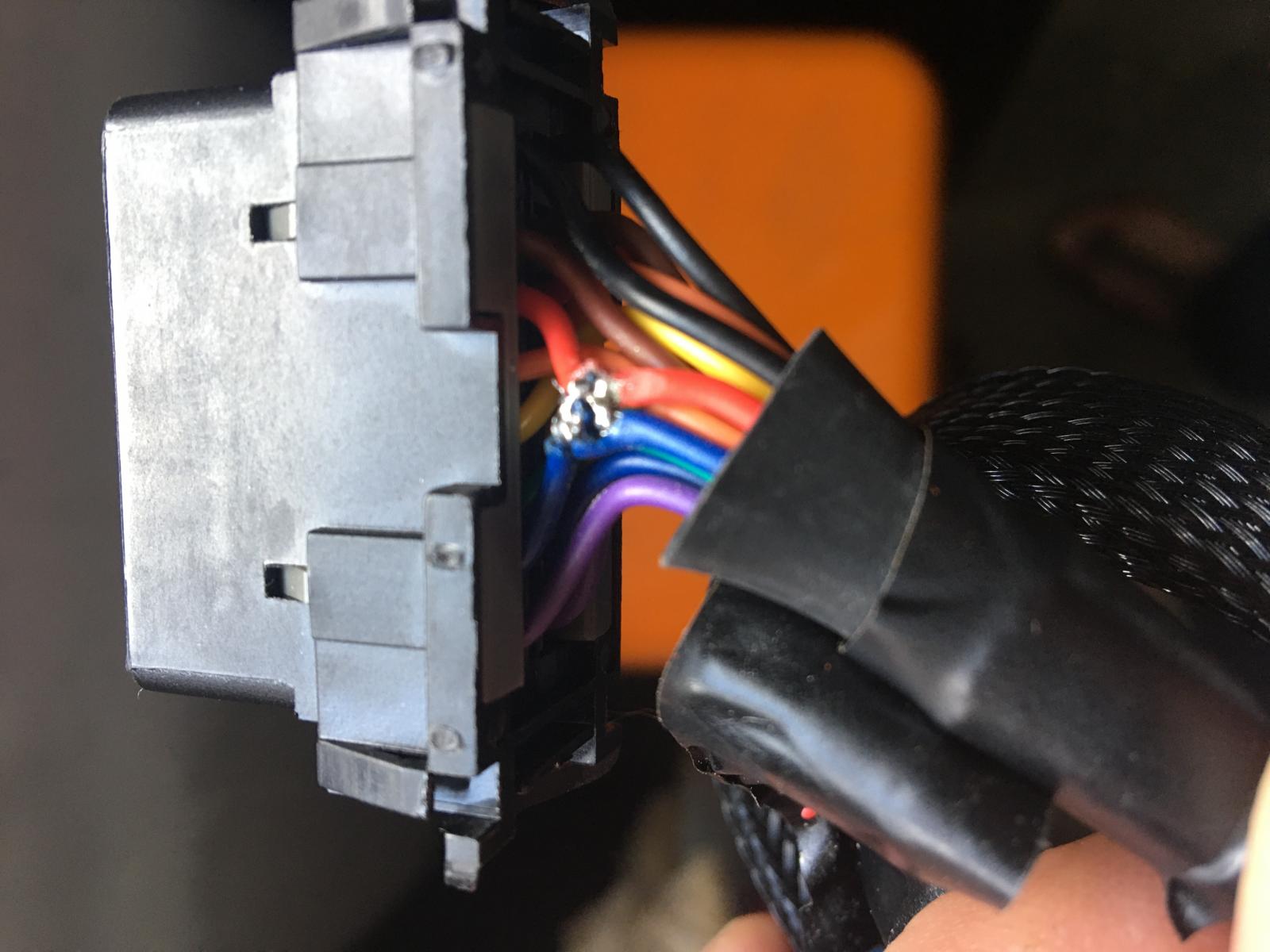

Merci Planetegoa, j’ai plus qu’à démonter la broche pour faire ce petit shunt magique :mrgreen:
Re: Retour expérience utilisation VCDS sur cayenne 957
Ven 11 Juin 2021, 19:53
Moi je ne me suis pas pris l’choux...
Dénudé un peu chaque fil et soudé. :LOL:

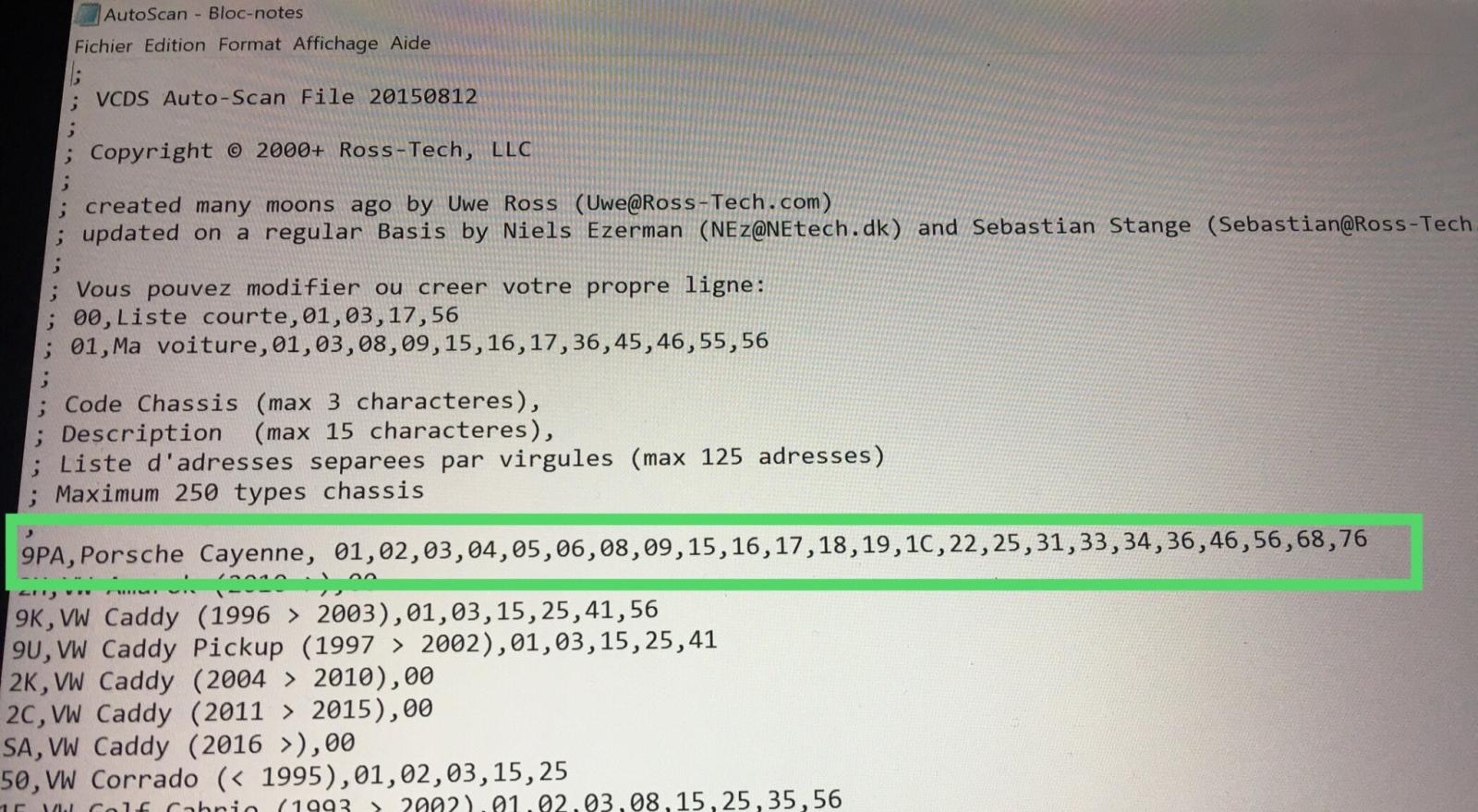

Bon me revoilà, j’ai testé aujourd’hui mon vcds mais j’arrive pas à faire d’AutoScan je crois avoir lu quelques part qu’il fallait faire une modification pour rajouter les Cayenne mais je retrouve pas, quelqu’un peut il me guider ? J’ai bien fait le schunt entre 3 et 7 sur ma rallonge. Merci d’avance.
Sam 19 Juin 2021, 22:29

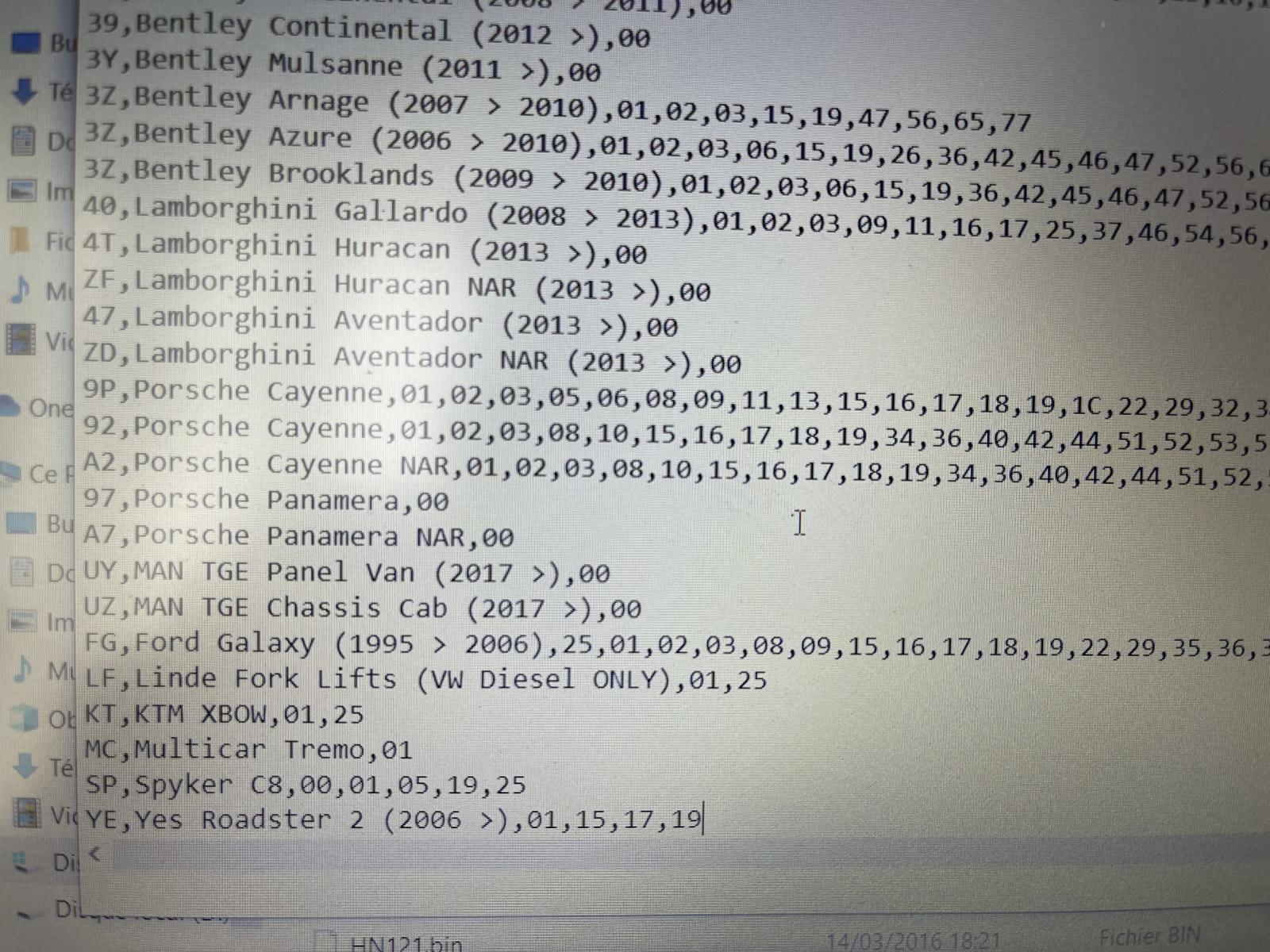

Il faut ajouter cette ligne dans Autoscan et sauvegarder.
Sam 19 Juin 2021, 22:32
Il faut que tu ailles dans le dossier texte dans ton dossier vcds et que tu retires les point-virgules ( ; ). Devant les
Porsche. Et tu pourras choisir ton vehicule ( qui était précédent omis) dans le menu déroulant qui te propose tous les scans. Mais par contre l’option autoscan a l’accueil du logiciel ne fonctionnera jamais.

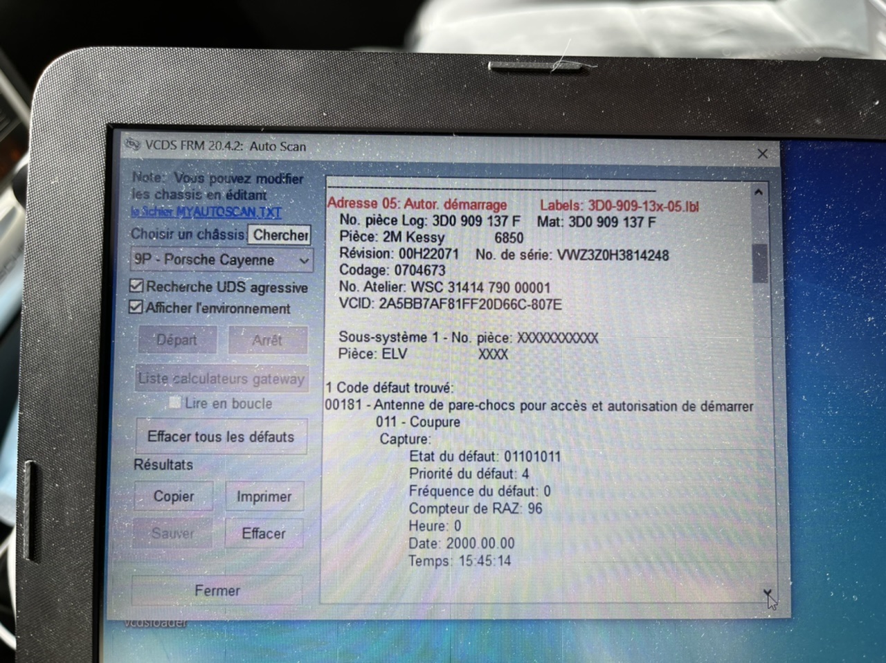

C’est tout bon j’ai fait la modification pour avoir les Porsche dans le vcds et j’ai pu faire un scan.
Résultat quelques défauts dont certains j’avoue ne pas savoir les interprétés comme antenne dans le pare-chocs mais je vais voir si je trouve des infos dans le forum.

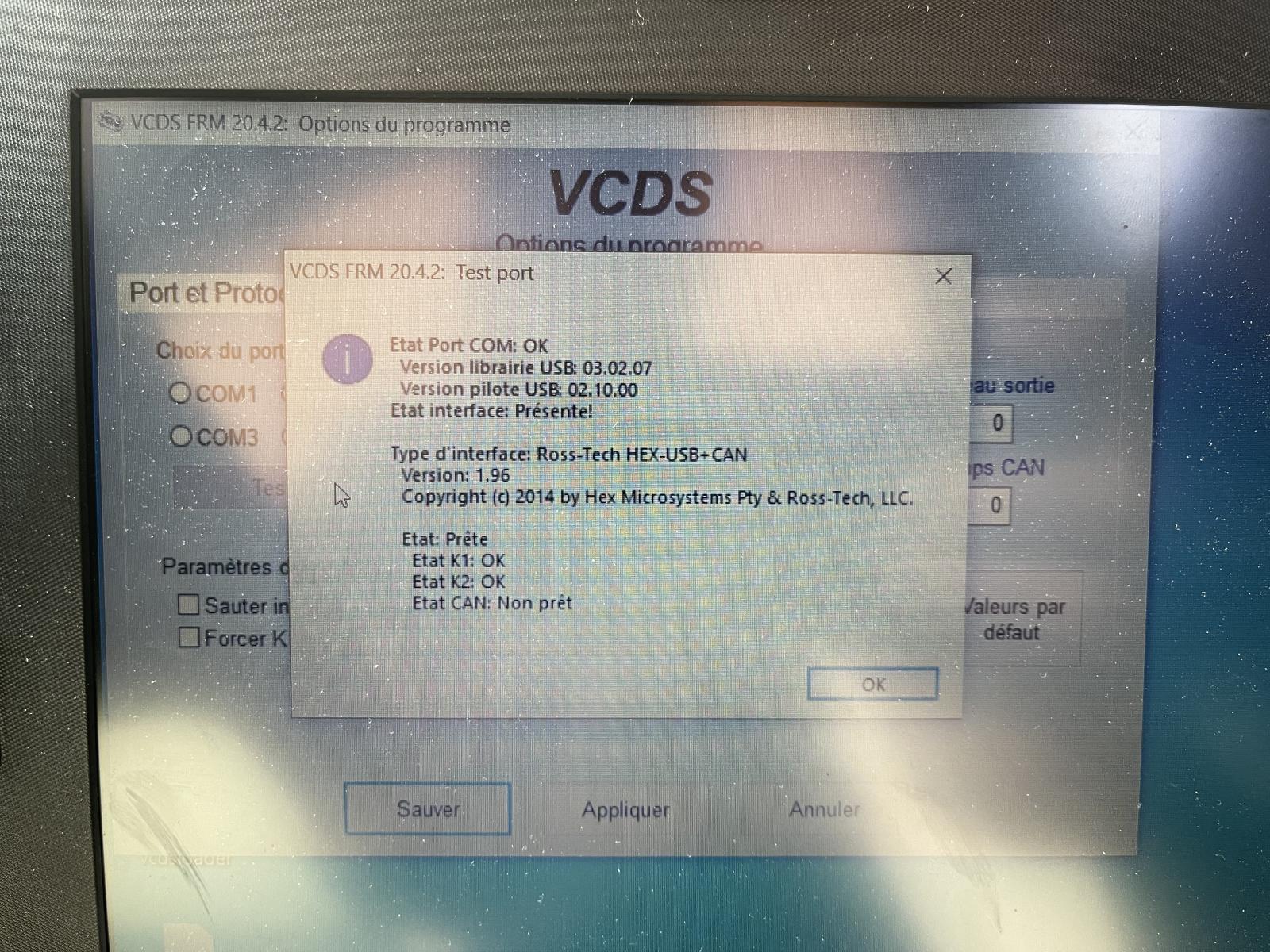

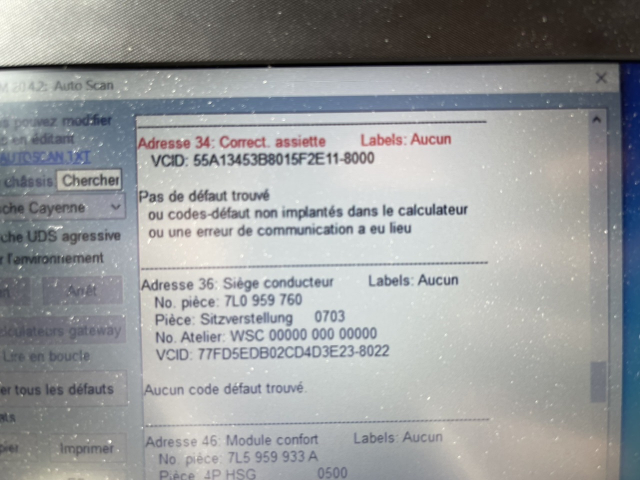

J'ai branché VCDS à mon 957 et je ne trouve que 2-3 calculateurs (Boite / Module confort...)
Les autres ne répondent pas. Avec ou sans le shunt 3-7. :cry2:
Une idée ?
https://fr.aliexpress.com/item/10050023 ... 6c37lIiGJX
Merci !
Lun 28 Juin 2021, 11:50
J'ai installé la version donnée par le vendeur et ça ne change rien.
VCDS 21.3. Je vais essayer d'inverser mes pins 3 et 7 pour vérifier que mon shunt fonctionne bien.
J'ai l'impression que seul les calculateurs sur la ligne K répondent. pourtant le CAN est donné OK dans les options de la sonde. :(

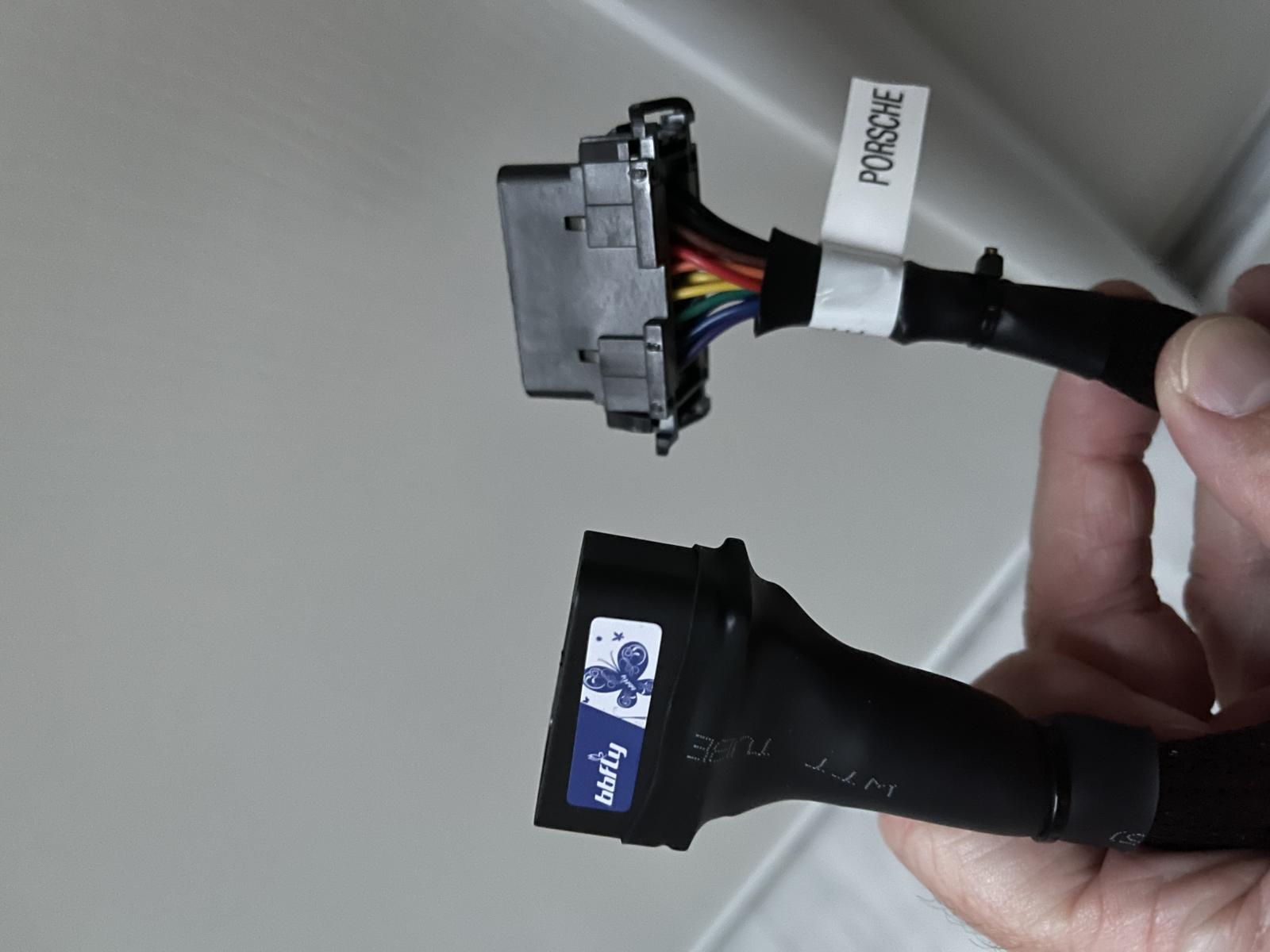

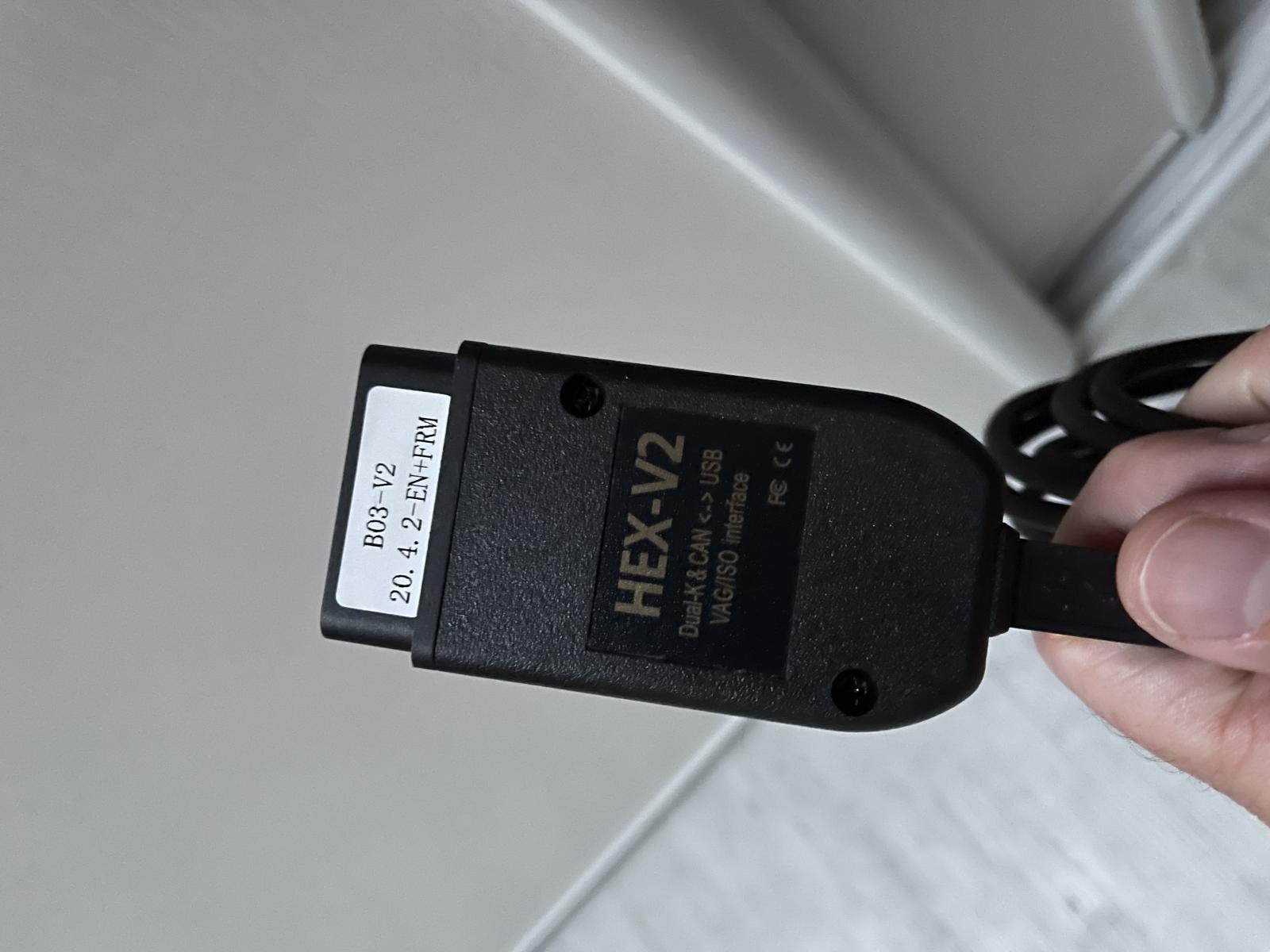

Bon, le vendeur chinois me dit que c'est pas compatible...
Vous utilisez les prises HEX-V2 avec la 21.3 ? j'suis un peu deg acheté exprès... ça me parait bizarre quand même.
Jeu 1 Juil 2021, 17:56
Je regarderai c’est quoi mon câble, de tête comme ça je ne sais pas.
Des fois à vouloir faire trop d’économie on se fait avoir malheureusement… cela m’est déjà arrivé :cry2:
Jeu 1 Juil 2021, 22:16
Pour moi c’est bien un câble HEX-V2 par contre le logiciel est en version 20.4.
Jeu 1 Juil 2021, 22:36
Merci je vais essayer avec le 20.3
