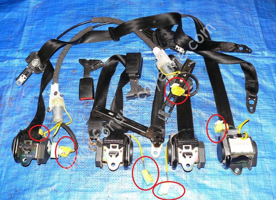

vérifie avant tout ,au niveau de la prise de l'enrouleur de ceinture du siège arrière coté passager
ça pour pourrait bien être ça qui déconne ;-)

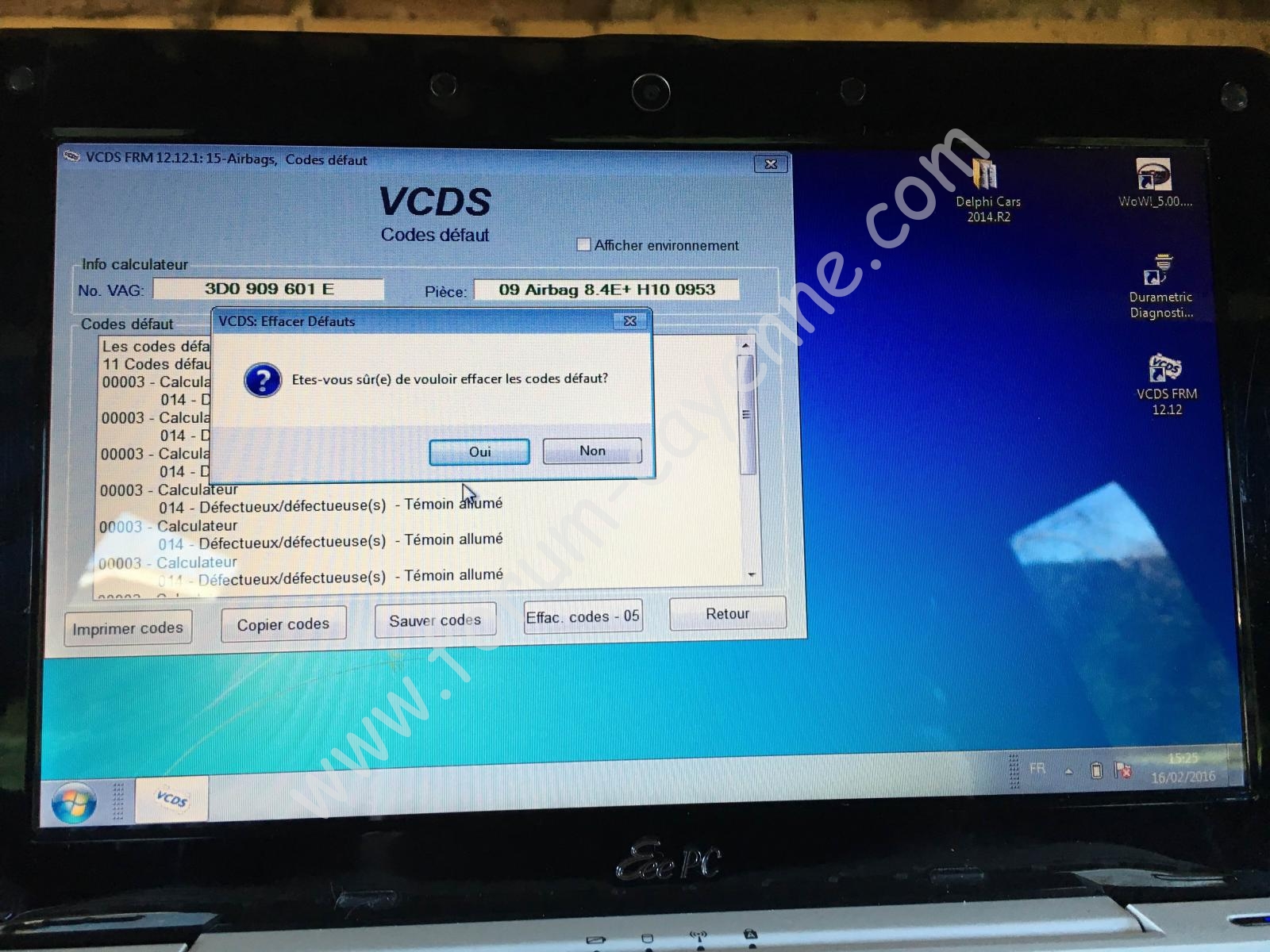

ok,efface les défauts et refais un test

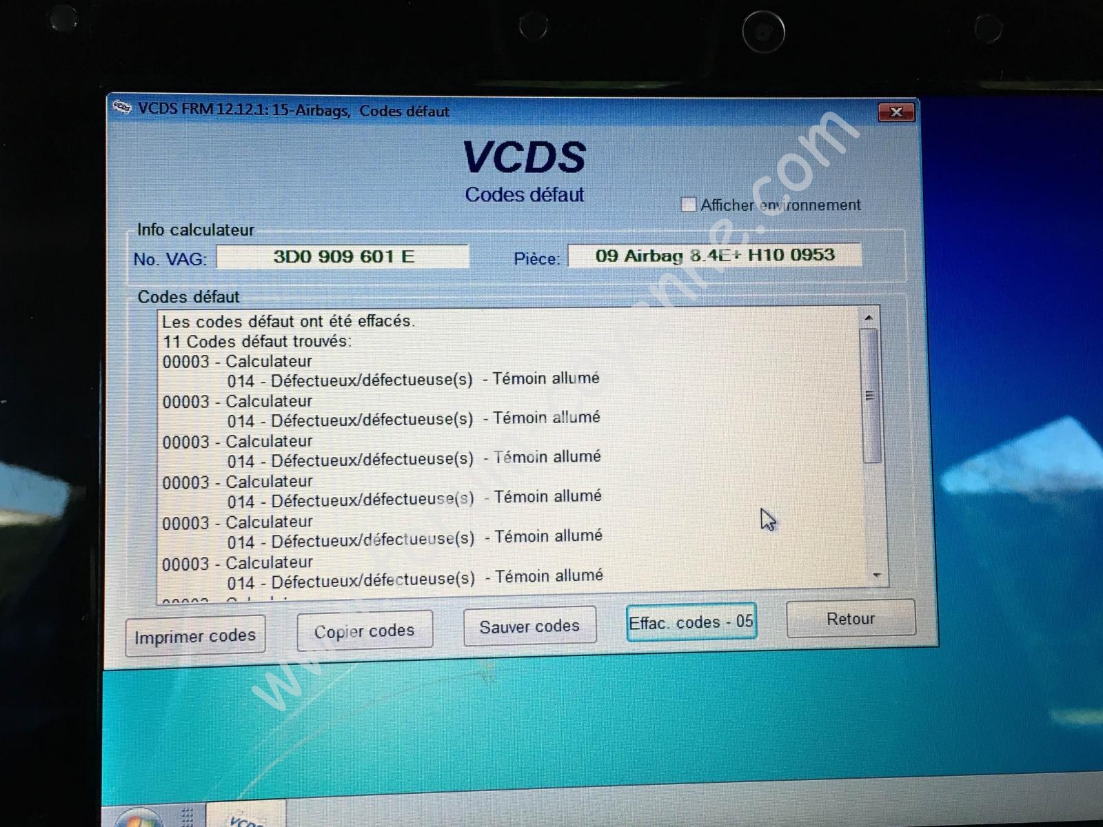

En Faisant l’effaçage du code défauts sur le vcds cela n’éteint pas le voyant airbag.... :mur:
nazebroc33
Messages: 51
Enregistré le: 18/11/12
Re: Retour expérience utilisation VCDS sur cayenne 957
Messagepar lyli » Jeu 11 Fév 2016, 17:51
c'est normal comme tu as un défaut mais quand tu efface,qu'est ce que tu as comme défauts après
Messagepar Badazz » Jeu 11 Fév 2016, 18:18
il veut pas t'écouter je crois Lyli :lol2:

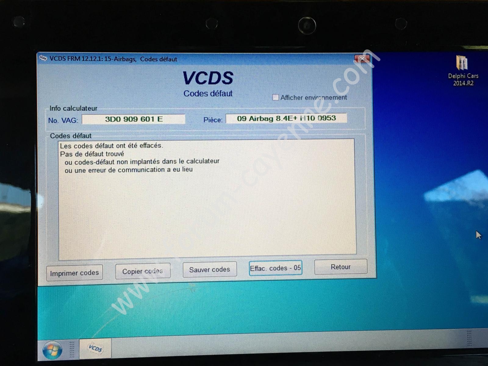

1- refais un scanne
2-efface ce scanne et les anciens défauts
3- refais un nouveau scanne et vois ce que VCDS te met (oui on sait ton voyant d'airbag ne part pas)
4- si tu as toujours le défaut "détonateur de rétracteur de ceinture AR coté passager" c'est ici qu'il faut regarder pour réparer
je sais je me répète , mais tant que la réparation n'a pas été effectuée le voyant d'airbag ne partira pas !

voila et normalement tu vas avoir des défauts en moins
Messagepar Badazz » Jeu 11 Fév 2016, 18:40

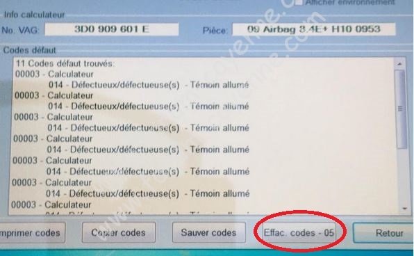

après le nouveau scanne et effacement , tu devrais avoir beaucoup moins de :
00003 - Calculateur
014 - défecteux/défecteuse(s) - Témoin allumé
je crois qu'il doit cliquer sur Effac.codes -05 , tout en bas de son scanne pour tout effacer ?
à confirmer

Messagepar lyli » Jeu 11 Fév 2016, 18:46
oui c'est ça et ensuite il va rester le ou les vrais défauts

Messagepar nazebroc33 » Jeu 11 Fév 2016, 19:33
Re
Cela me met code effacé et ensuite toujours le même listing.
Que faut il vérifier via les ceintures de sécurité arrières ?
Les connectiques, leur mettre une giclé de dégrippant ?

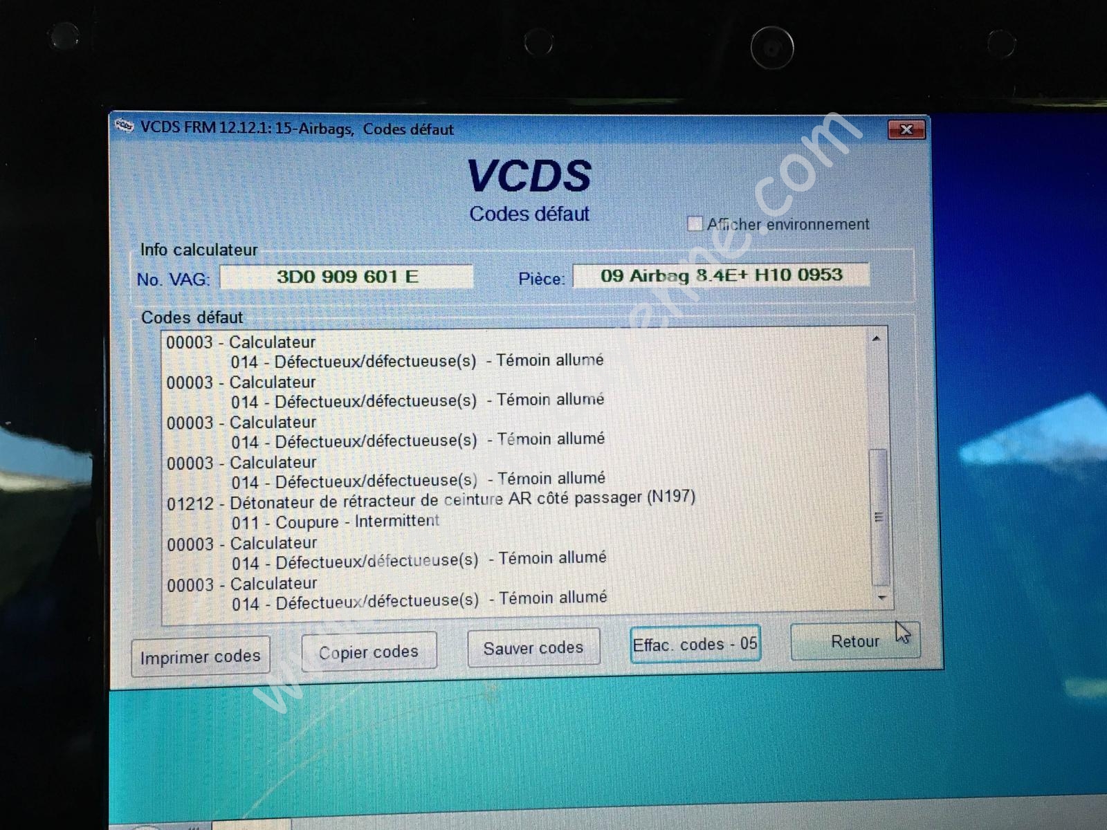

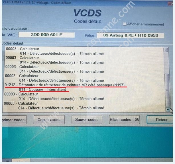

Messagepar Badazz » Jeu 11 Fév 2016, 19:43
dommage de ne pas nous avoir mis en photo ton nouveau scanne ..
il faut que tu te concentres sur ce défaut :
à mon avis , vu que les prétensionneurs de ceinture arrières ne sont pas branchés au calculateur ,
je pense que cela doit venir de l'enrouleur arrière coté passager ..il doit y avoir un faux contact au niveau de la prise .. (voir photo un peu plus haut dans ce post)
soit couper la prise et souder directement les fils ou changer la prise ..
peut-être un fil dénudé
oui un peu de wd40 sur les broches peut aider
Messagepar Badazz » Jeu 11 Fév 2016, 20:13

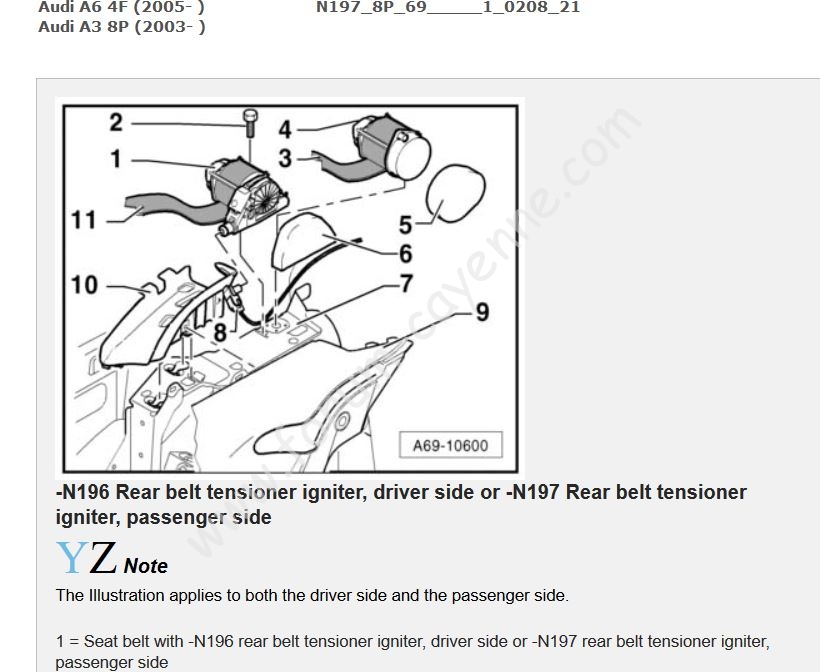

ton code erreur:
N197
c'est un schéma Audi mais il montre bien l'enrouleur
1 = Ceinture de sécurité avec -N196 arrière allumeur de tendeur de courroie, côté conducteur ou -N197 arrière allumeur de tendeur de courroie, côté passager
vu ton scanne ,c'est apparemment là qu'il y a un souci ..
fil dénudé , prise qui déconne ou enrouleur HS
Messagepar nazebroc33 » Mar 16 Fév 2016, 16:41
Re Bonjour
N'ayant pas pu refaire le scan dans les plus bref délais , je vous donne celui d'aujourd'hui
Regardez et dites moi sur ce que le diag donne après l'effacement :mur:
Merci à vous :bye:
Modifié en dernier par muppetshow le Mar 16 Fév 2016, 19:25, modifié 1 fois.
Raison: Insertion photos
nazebroc33
Messages: 51
Messagepar lyli » Mar 16 Fév 2016, 17:29
Il reste juste le témoin et la ceinture arrière
Pour la ceinture il faut regarder le branchement du prétensionneur, voire souder et si ça ne marche pas, là changer
