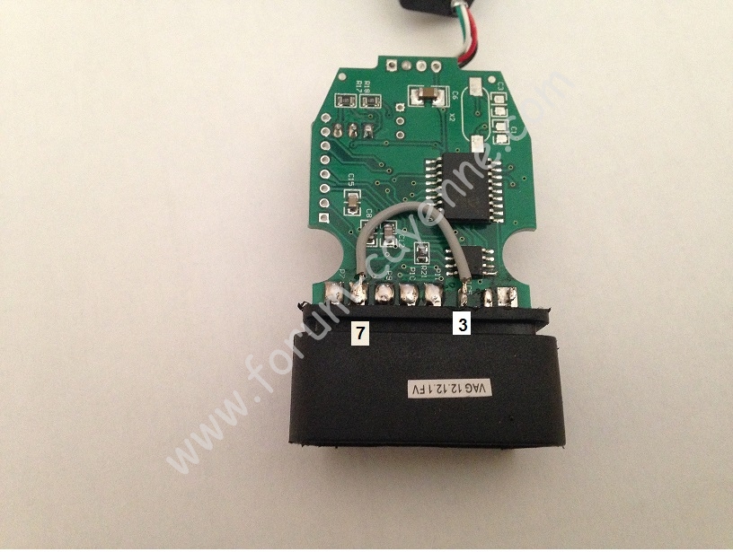

lyli a écrit:voila j'ai encore essayé ce matin et j'ai accès a tout les modules sauf le moteur,il le trouve mais je n'i suis pas entré
Le fichier joint 150412034419234430.jpg n’est plus disponible.

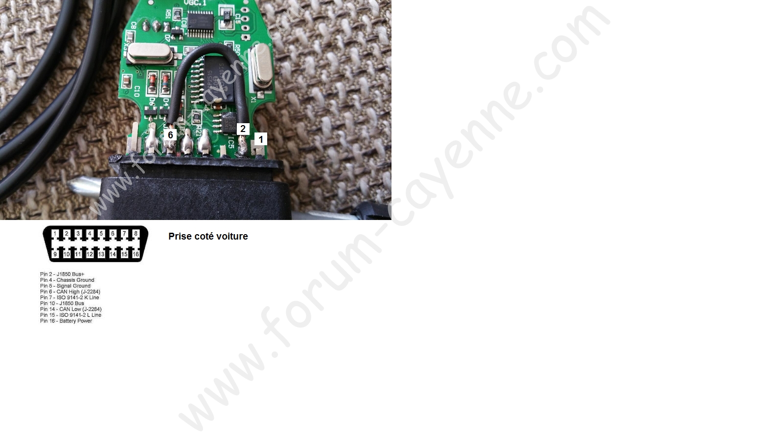

Vous dites que vous shunter les pin 7 et 3 mais sur la photo ,
il s’agit des pin 6 et 2 :interro: ...j'ai du mal a comprendre :interro:
êtes vous sur :idea: :idea: :idea:

Messagepar sony67 » Sam 25 Avr 2015, 20:31
Je vais essayer de faire le pont dans l'autre sens car comme sur la photo j'ai que accès au moteur et à la boite.

Messagepar lyli » Sam 25 Avr 2015, 20:37
C'est numéroté 3 et 7

Messagepar Ced » Sam 25 Avr 2015, 20:40
je confirme que les pins sont numérotés quand on démonte la prise, et j'ai relié le 3 avec le 7 et je peux lire tous les modules, il n'y a que quelques calculateurs qui ne sont pas reconnus. :win:

Messagepar lyli » Sam 25 Avr 2015, 20:51
la photo c'est pour voir comment faire le pontage

Messagepar sony67 » Dim 26 Avr 2015, 10:19
C'est Beuny qui a raison par rapport au pont j'ai ouvert un autre connecteur qui etait numeroté pas comme celui de mon vag com et cela fonctionne j'ai acces à presque tout les modules.

Messagepar BEUNY » Dim 26 Avr 2015, 11:10
Voici le bon câblage...
Si un modo pourrait retirer ou remplacer la photo qui n'est pas bonne,
mêmes si il n'y a aucun risque pour le cordon ou le calculateur :master:
maintenant j'ai accès a tous les modules et j'arrive mêmes a éteindre le voyant airbag(qui se rallume 2s après pour le même défaut qu'il faut que je corrige...) :bye:

Messagepar Ced » Dim 26 Avr 2015, 11:23
Merci pour cette nouvelle photo qui est effectivement conforme à ce qui doit être fait ! :bravo:

Messagepar lyli » Dim 26 Avr 2015, 14:03
Je répète la photo c'est pour montrer comment faire le pontage mais il faut souder le 7 et le 3
