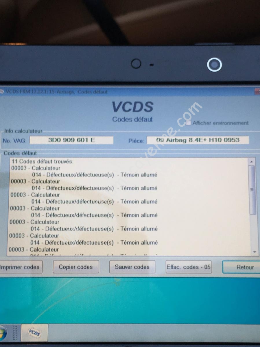

j'ai reçu mon VCDS ce matin commandé sur :
http://www.priceminister.com/offer/buy/ ... skoda.html
vendeur ou euse serieux car livré rapidement :houpla:
Acheté suite a mon voyant Airbag qui c'est allumé de mon cayenne Turbo 955 :cry2:
le truc habituel....
Bon après avoir essayé avec valise Delphy :kaola:
Valise Wurth :kaola:
et le durametric Piwis :kaola:
Je me suis dis , être surement sauvé et comblé pour l'effacement du voyant d'airbag avec le VCDS :master:
Verdict...... :kaola:
Bidon.....
Ou je ne suis peut être pas doué :snif:
Ou alors le caculculateur du cayenne Turbo est vraiment récalcitrant ( un vrai dur a cuire le calculateur du Turbo :LOL: ) concernant l’effaçage des codes defauts....
Je trouve que ce VCDS ne fait pratiquement rien une fois branché....
J'irai tester la valise Bosch d'un ami Garagiste a l'occasion.
Je souderai ou poserai un câble pour shunter les fils sous le siège conducteur , j'ai vu qu'i se vendait sur Ebay des adaptateurs pour les problèmes liés aux voyants d'airbag.
Je vous dirai la suite....

Messagepar Badazz » Lun 8 Fév 2016, 16:39
tant que tu n'auras pas réparé ou soudé le câblage de l'airbag sous le siège ou au niveau du volant .. le voyant ne s'enlèvera pas .. tu peux essayer avec toutes les valises ça sera toujours pareil :wink:
il faut que tu répares la panne avant

alors déja as tu fais le shunte sur le cable? sinon ça ne fonctionne pas,il faut lire les posts avant de dire que c'est bidon

c'est pour ça que je te demande si tu as bien shunté le cable comme indiqué sur le post sinon ça ne fonctionne pas

Messagepar nazebroc33 » Mer 10 Fév 2016, 14:55
ma prise vcds est bonne pontage 3 et 7 effectué.
Ma prise sous siège pas encore shunté , je vais la shunter :pouet:

Messagepar lyli » Mer 10 Fév 2016, 16:32
Cool, maintenant tu as accès aux boîtiers
Regarde dans le module airbag, tu as quoi comme défauts ?
Re: Retour expérience utilisation VCDS sur cayenne 957
Messagepar nazebroc33 » Jeu 11 Fév 2016, 10:10
Voila ce que ma affiché le module AIRBAG

Messagepar Badazz » Jeu 11 Fév 2016, 10:30
ça semble être le prétensionneur de ceinture qui déconne .. sur un autre véhicule j'avais eu ça , et ça me mettait le voyant d'airbag .. par contre , VCDS indique le détonateur de rétracteur de ceinture passager AR :etrange: .
Modifié en dernier par Badazz le Jeu 11 Fév 2016, 11:14, modifié 3 fois.
