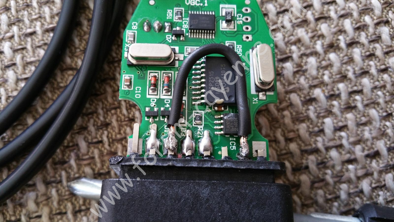

salut tout le monde,donc j'ai soudé le pin7 avec le pin3 et ça fonctionne j'ai accès a tous les modules sur un 955s de 2004 :lol2: :drink:

oui chez priceminister le vendeur italianor 30euro et il faut souder le pin3 avec le pin7

Lyli as tu une photos de la soudure du pin 3 et 7?
Re: Retour expérience utilisation VCDS sur cayenne 957
Mar 21 Avr 2015, 15:25
voila j'ai encore essayé ce matin et j'ai accès a tout les modules sauf le moteur,il le trouve mais je n'i suis pas entré

C'est la photo que j'avais prise. Donc tu l'as soudé de la meme maniere alors. Moi j'ai juste acces au moteur et à la boite. C'est peut etre a cause de la version du logiciel, j'ai la 10.6.

Cable reçu ce soir... j'ai vite fait la soudure entre les bornes 3 et 7, installé VCDS et j'ai branché tout ça sur le Cay.
Ça fonctionne !!!! :hourra:
