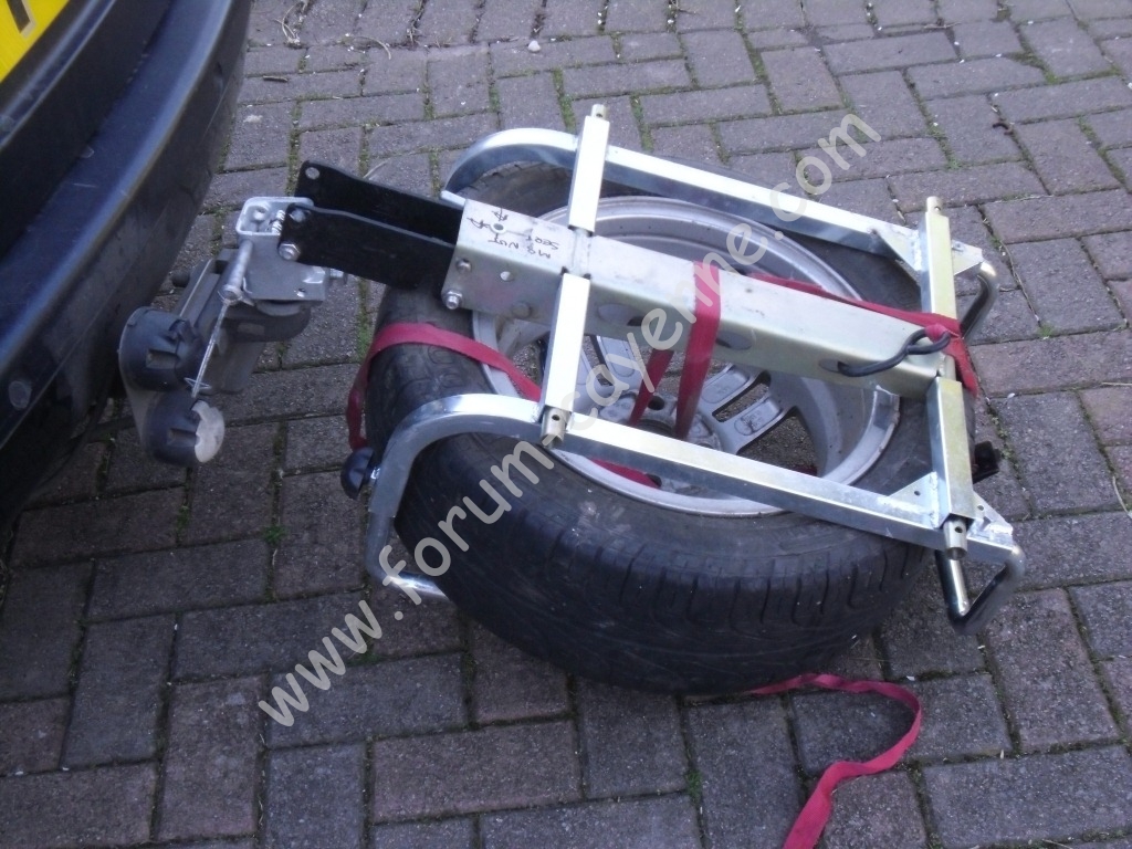

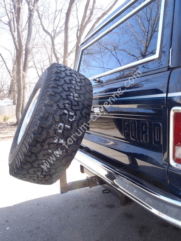

J'ai chercher longtemps une solution pour la roue de secours - obligatoire pour les sorties off road - qui me prend un quart de mon coffre quand je pars en raid.
Reste à loger frigo, caisse à outils, vêtement, matériel de camping.... La tente est sur le toit, donc pas de galerie possible.
Porsche m'a dit que le porte roue à l'arrière ne s'installe pas en 2° monte. Il y a un kit d'un indépendant pour le Touareg, mais rien pour le Cayenne.
Aux USA, il exisite un système mais il ne se monte que sur le système pour le remorquage standard Américain : carré de 2 pouces. Impossibe avec le system à boule Européen. Il faudrait avoir l'attelage US sur le Cayenne. Si c'est dispo en Europe et que l'on a pas encore de d'attelage c'est le top.
Il existe partout l'adaptateur pour mettre une boule sur un système US.
Egalement possibe d'en mettre un devant, avec platine treuil amovible :LOL:
http://www.tiregate.com/hg-series/
Version US pour attelage carré 2 pouces

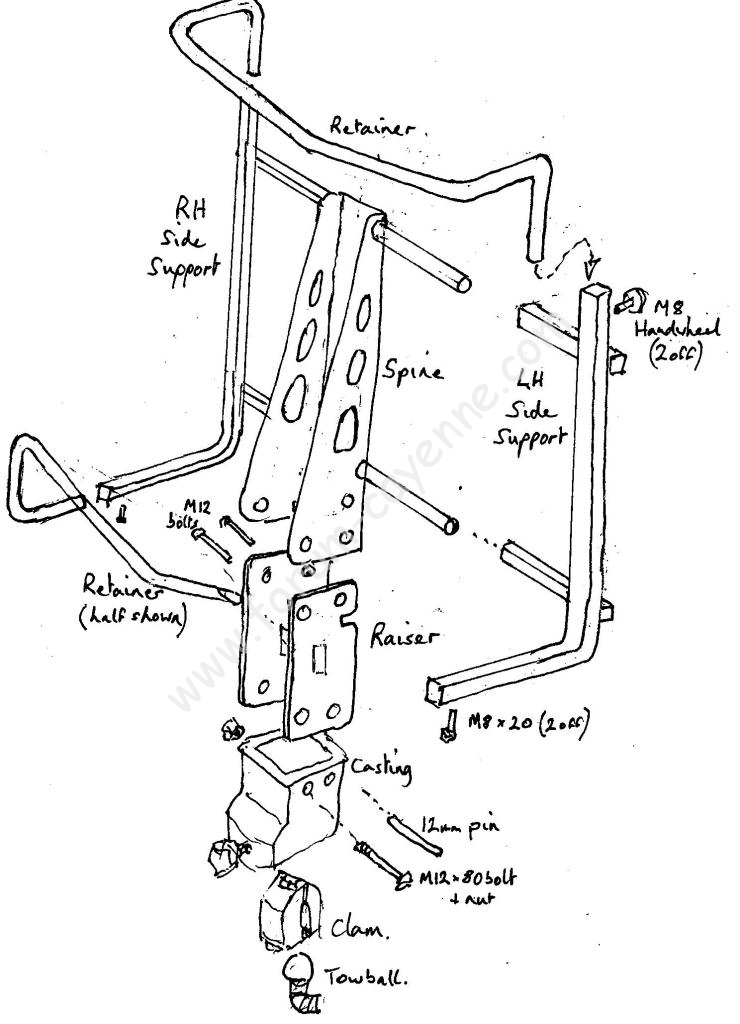

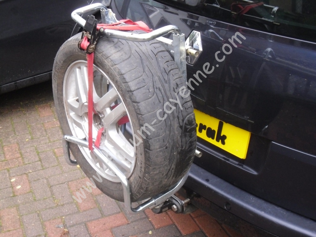

Comme j'ai déjà l'attelage installé, après moulte recherche j'ai trouvé un système en Angleterre, mais pour les attellage Européen.
http://www.bak-rak.com/spare-wheel-rak.htm
Prix 129£ pour le gros modèle (265mm x 800mm diamètre, taille max)
Il existe une platine sur la même base pour treuil:
http://www.goodwinch.com
Cliquer sur Winching accessories ; puis sur bak rak mouting kit
:houpla:
position pliée
éclaté du système

Messagepar mavmax » Dim 14 Sep 2014, 19:36
Premiers tests du porte roue de secours sur le toit. Tests concluants. Par contre une modification a été nécessaire, j'espère avoir le temps de faire la modification définitive.
Messages: 16374
Re: Préparation off road
Messagepar Marc-Antoine » Dim 14 Sep 2014, 19:39
Et surtout une photo !! Ça donne des idées plus que 3 jours plein !!!!!
Messages: 13690
Messagepar mavmax » Dim 14 Sep 2014, 19:48
C'est une photo rapide Image
Messages: 16374
Messagepar mavmax » Dim 14 Sep 2014, 19:49
La tige doit être encore modifiée, pour qu'elle dépasse moins.
Messages: 16374
Messagepar jean phi » Dim 14 Sep 2014, 19:55
C'est très bien comme installation, moins ça me suffirait bien....je cherche toujours des barre de toit... :mur:
Mavmax, tu n'as pas moyen de la mettre plus en arrière ? Ça serait plus hestetique.
jean phi
Messages: 1954
Enregistré le: 27/06/11
Localisation: Istres (13)
Cayenne: Ex 955 /958
Messagepar mavmax » Dim 14 Sep 2014, 20:00
Pour les barres je peux pas faire mieux, sauf si j'achète les barres rhino rack comme à Roche, et qui permettent d'être fixées n'importe où sur les rails. Pour le support de roue ça doit être possible mais pas de beaucoup car les fixations Thules sont longues. C'est un premier test, à améliorer, mais très stable et sécurisant sur route.
Messages: 16374
Messagepar jean phi » Dim 14 Sep 2014, 20:11
Ok, compri.
