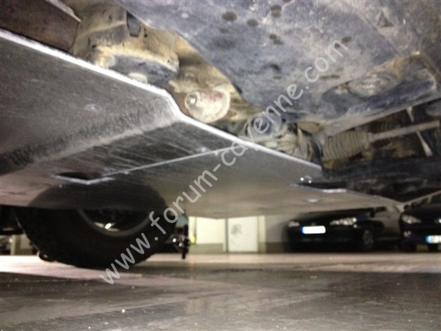

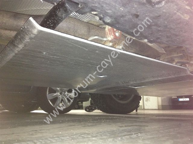

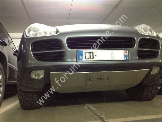

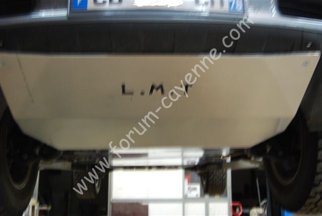

Messagepar Roche » Ven 3 Mai 2013, 02:44
Un bon sujet de base : la protection de notre chère voiture,
Comme sur mon précédent 4x4 (Paj) : 8mm d'alu haute performance. :((:
A noter qu'à l'avant on utilise les points d'arrimage (toujours démontable avec clef pour la roue) pour fixer la plaque.
Le déflecteur d'origine avec les antibrouillard est dessous !
Pour la protection du différentiel arrière : on a soudé des points de fixation sur le berceau :grr:
Cela vient du "Le Metal Technique" à Torcy. Fait sur mesure !
Pour un deuxième Cayenne, ce sera plus simple ....
De face
De plus près
Dans l'autre sens
Partie centrale
Ne pas oublier le différentiel arrière, ca sert !
Pas de renfort pour le réservoir, il a y déjà quelque chose de sérieux en polypro chargé fibre de verre.

Messagepar CARRERA » Ven 3 Mai 2013, 07:22
Merci pour ces photos très explicites.
Effectivement une protection est indispensable selon le niveau de " torture " que l'on fait subir au Cay :lol2:

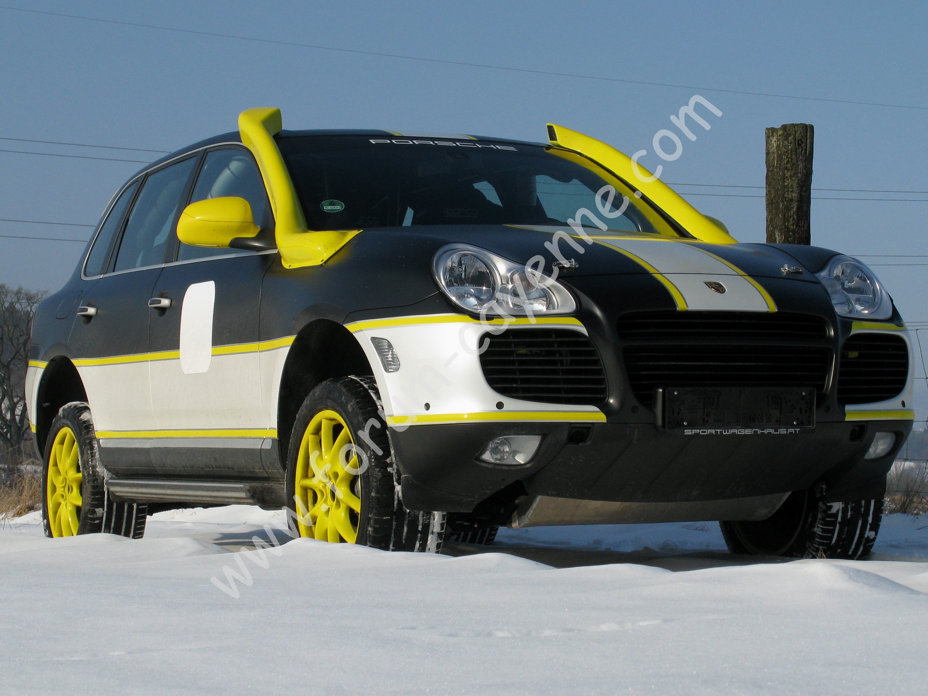

Messagepar Roche » Dim 26 Jan 2014, 21:10
J'ai trouvé cette photo sur Wikipedia.
Belle réalisation.
Quelqu'un a t'il une idée du type de Snorkel installé ?
Travail très propre, différent du système sur le Transisbéria (1 seul Snorkel , passant par le capot).
Sur les suspensions / rehausse, si quelqu'un a des infos ?

Messagepar Marc-Antoine » Dim 26 Jan 2014, 21:17
tu as pas mal d info sur le post rallye raid il est dailleur dessus
Messages: 13687
Re: Préparation off road
Messagepar Marc-Antoine » Dim 26 Jan 2014, 21:18
pour le snorkel tout dépend de ce que tu veuilles faire. du désert sable fin ou simplement de la piste
tu dois parfois mettre un snorkel avec filtre spécial suivant le terrain
Messages: 13687
Messagepar Marc-Antoine » Dim 26 Jan 2014, 21:19
le turbo a deux entrée d air car 2 turbos !
le snorkel sert aussi a amener de l air plus froid au turbo
Messages: 13687
Messagepar Marc-Antoine » Dim 26 Jan 2014, 22:44
je n ai pas de photo sous la main du montage d'un snorkel sur un S
il y a un t qui s emboîte sauf erreur
Messages: 13687

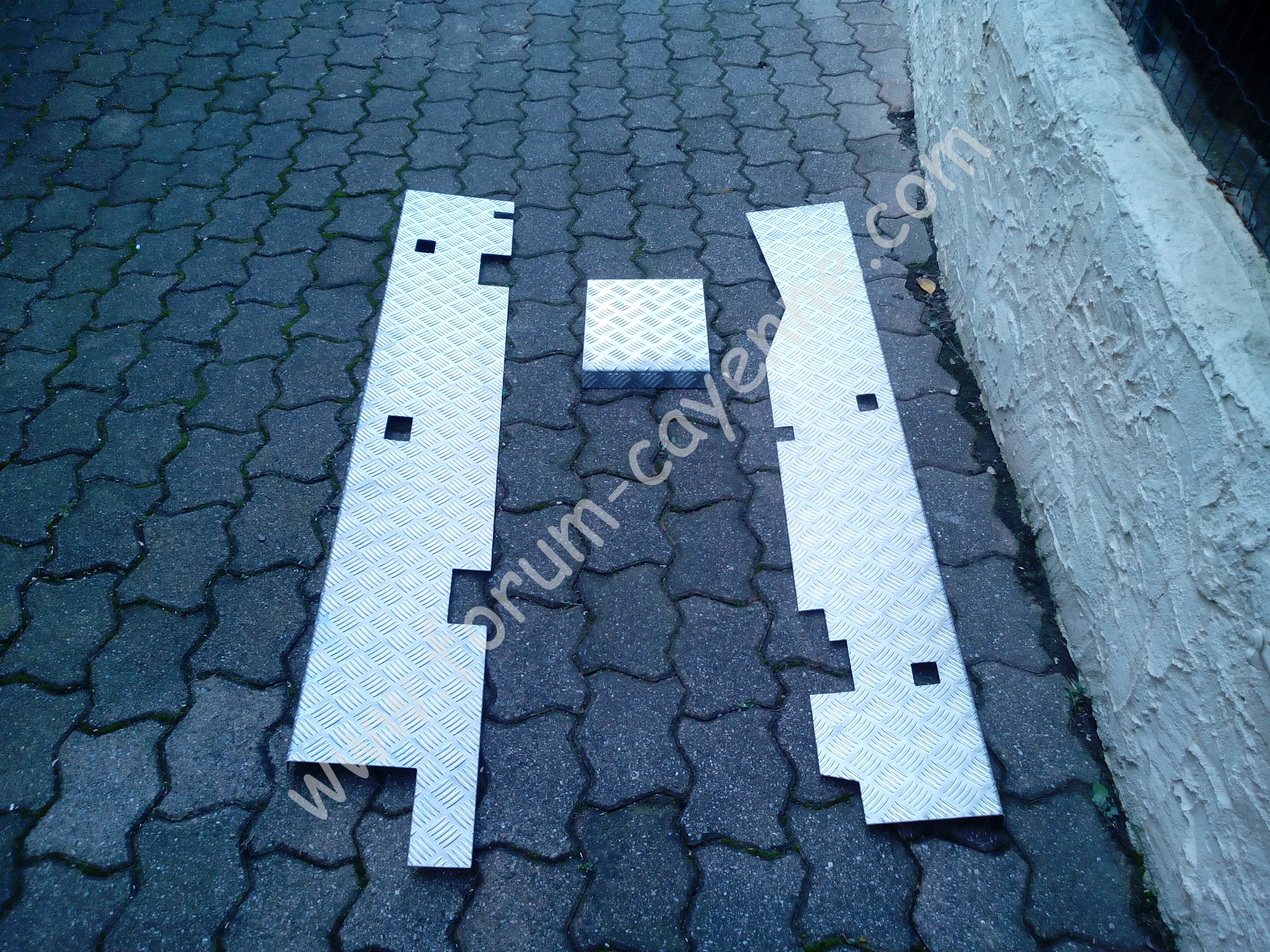

Messagepar jean phi » Ven 14 Fév 2014, 23:23
Bon demain, j'ai du boulot....
Enfin récupéré mes blindages, 2 côté latéraux et boite de transfert. J attend encore une protection réservoir.
J' ai fait les gabarit pour le dessous moteur et sabot... Si ce que je monte fonctionne bien, je lance la fabrique.
Pour l' instant j'en ai pour 130 €...nous comment !
Montage des 18 p mixte pour le WE prochain aussi ....parait que y a une sortie !

Messagepar Marc-Antoine » Ven 14 Fév 2014, 23:36
Sympa moi j ai regarde en Allemagne j' en aurais pour 800 euros pour les blindages latéraux ( je suis sur un nouveaux projets )
Sympa tes blindages
