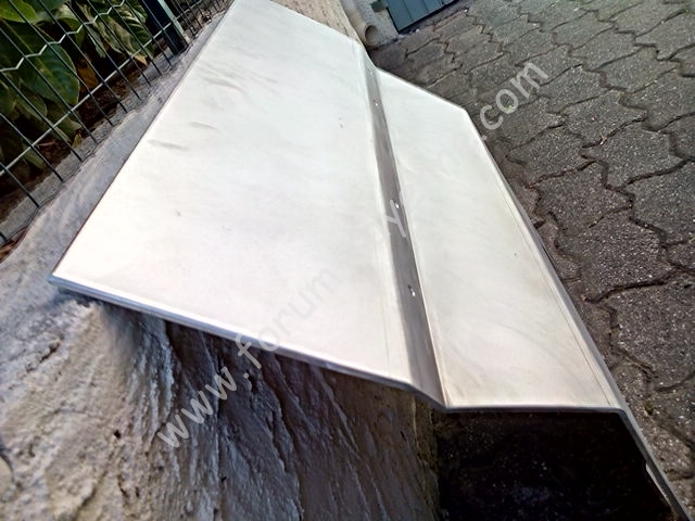

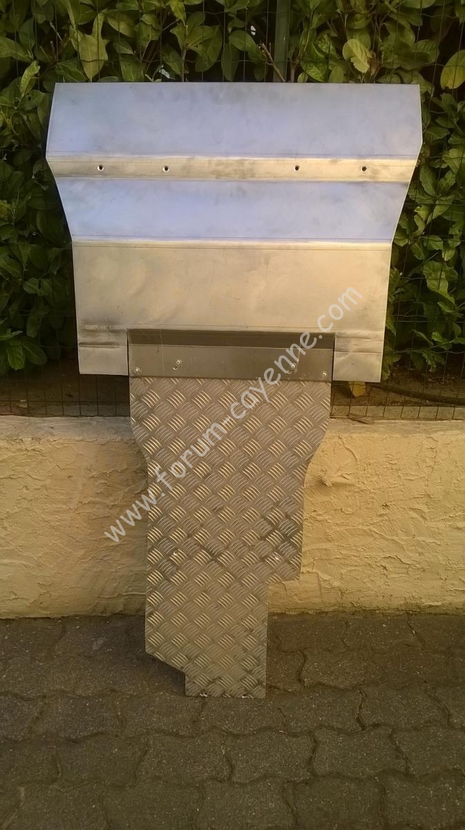

Messagepar jean phi » Mer 14 Mai 2014, 23:11
Salut les mordus de l'off road :lol:
J'ai récupéré la version définitive du sabot avant, conception maison.
En 6mm alu, que j'ai brossé pour lui donner un aspect mat.
Pour vous faire un idée, voilà ce que ça donne avec la protection de la boite.
Protection moteur, pont avant, boite.
Reste plus qu'à monter ça avec des vis à tête fraisée pour qu'elle ne s'arrachent pas cas de frottement.
Je vous ferais des photos de face, une fois monté ....pour les photos vu de dessous.....faut que je trouve un pont..... :pfff:
Avec tout ça, je vais pouvoir faire de la luge ! :lol2:
jean phi
Messages: 1950
Enregistré le: 27/06/11
Localisation: Istres (13)
Cayenne: Ex 955 /958

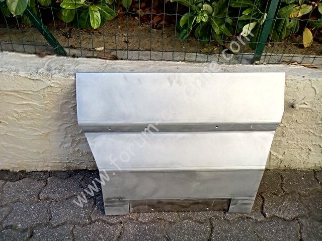

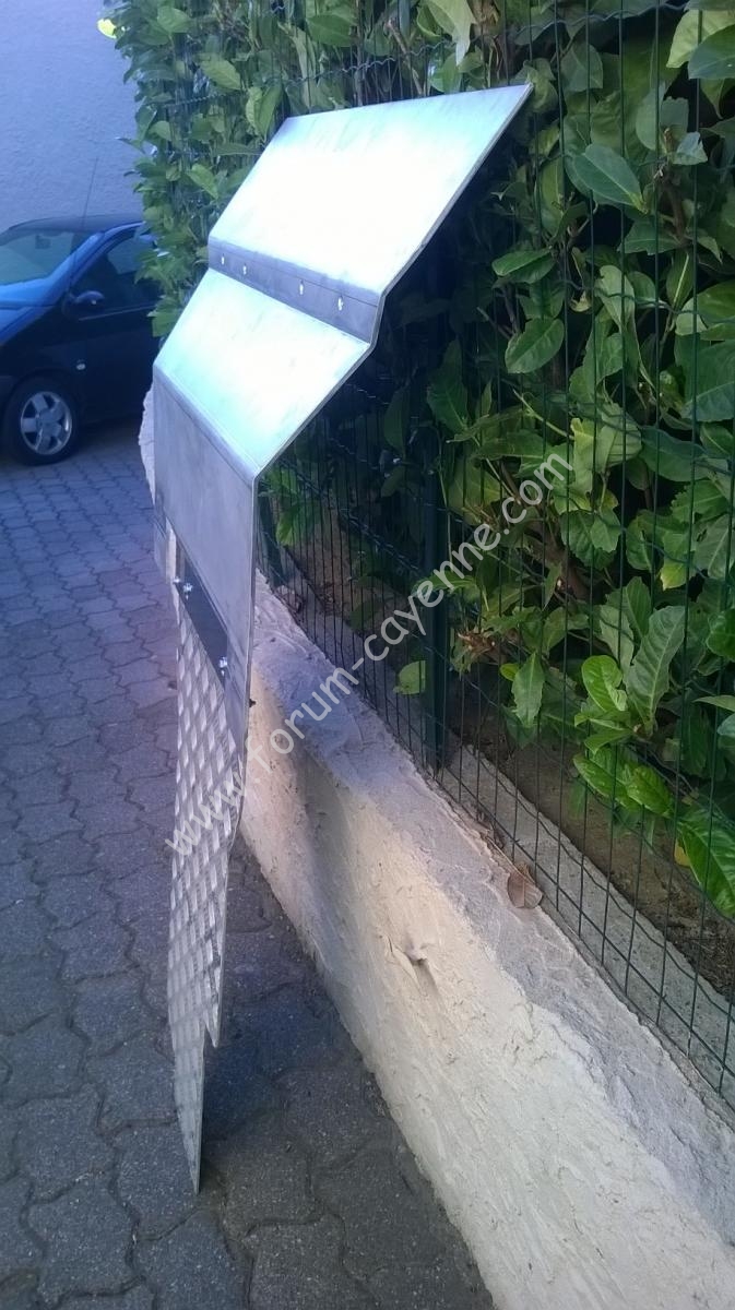

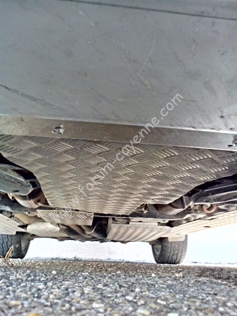

Messagepar jean phi » Sam 24 Mai 2014, 13:09
Ça y est le boulot est terminé :hourra:
Pas mal d' alu la dessous ! Je pense en avoir rajouter pour 20kg environs.
Pour résumer
Sabot en alu 6mm
Plaque sous moteur + boite vitesse en alu 6 m
Plaque boite de transfert en alu 6mm
Plaque latéral sous bas de caisse en alu 3mm
Plaque pour les réservoir en alu 3mm.
Vue de face:
Je vous indiquerais prochainement après nego avec mon chaudronnier ce que vaut chaque pièce.

Messagepar tf4x4 » Sam 24 Mai 2014, 20:33
Tu n'as pas peur que la protection de réservoir soit légére en 3 mm ?
D'expérience avec d'autre véhicules je sais que ça frotte pas mal à cet endroit
tf4x4
Messages: 37
Enregistré le: 23/01/14
Re: Préparation off road
Messagepar jean phi » Dim 25 Mai 2014, 09:30
Tu as raison, sur le Cayenne, le réservoir est ce qui touche le plus en TT.... :??: c'est la que j'ai pu observé le plus de dégâts....
En fait, il existe déjà une protection d'origine en plastique renforcé, sorte de fibre de verre, le 3 mm en alu est donc la juste en " sur-renfort ", j'ai de plus ajouter une couche de 2-3 mm de colle elastomere pour parebrise entre les 2 afin d'amortir les chocs.
