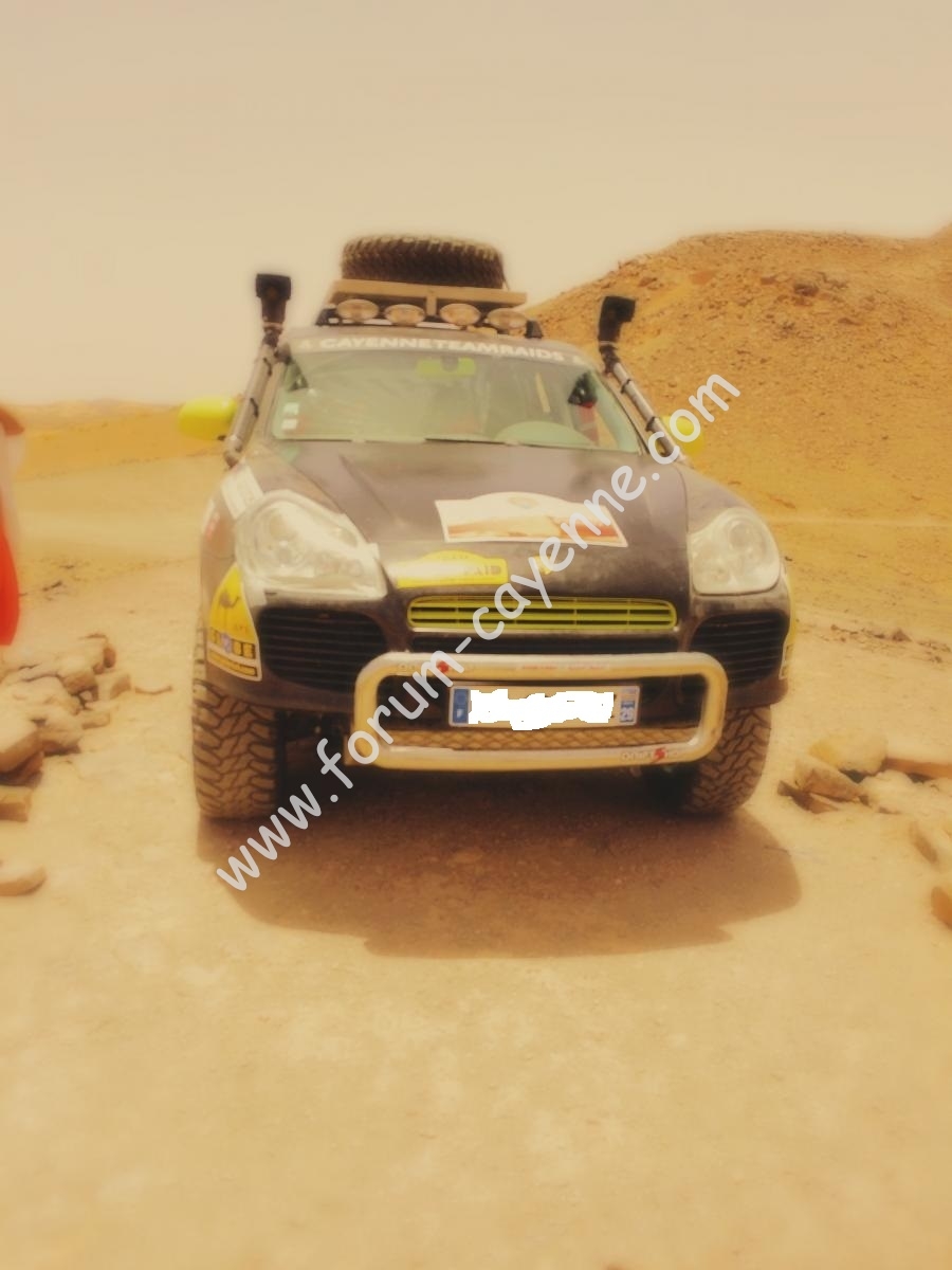

Messagepar Roche » Dim 31 Mai 2015, 11:18
En fait c'est la partie haute du snorkel; le long du parbrise en version carbone. Il ne vendent pas la partie sous le capot.
Je ferait certainement une version maison.
version inox , mais pas en vente après l'avoir contacté.
Solution par d'un membre du forum Cayenne. S'il existe un plan ou tuto ? Je n'ai pas trouvé.
solution faite par membre du forum

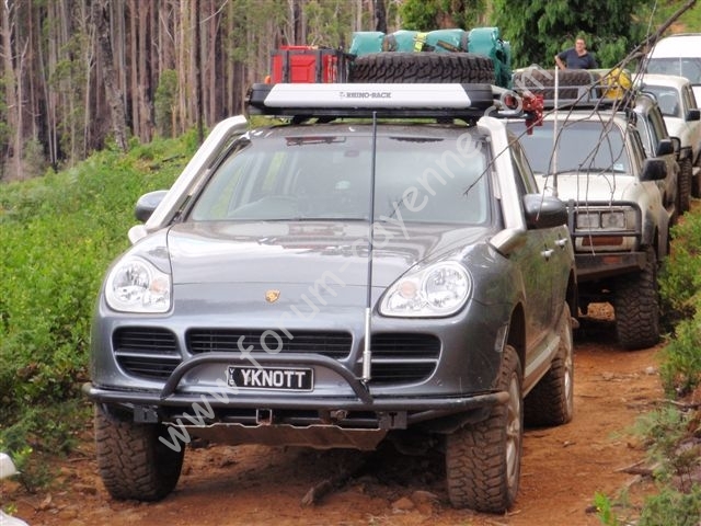

Messagepar Marc-Antoine » Dim 31 Mai 2015, 12:09
Lecture
http://rennlist.com/forums/porsche-caye ... ork-2.html
Version personalisée sur un S Autrichien ImageImage

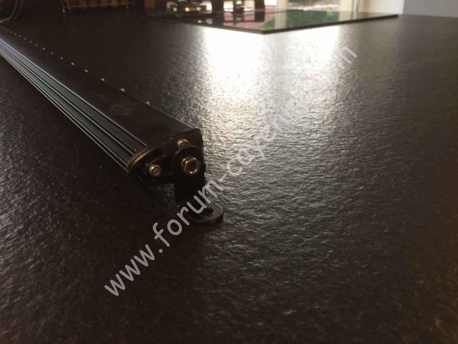

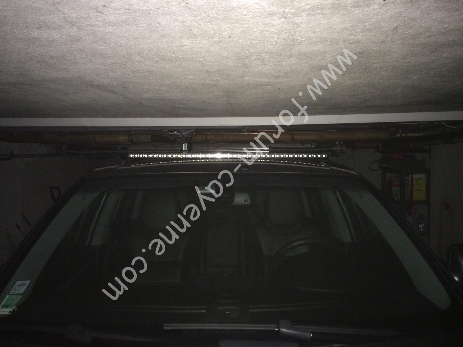

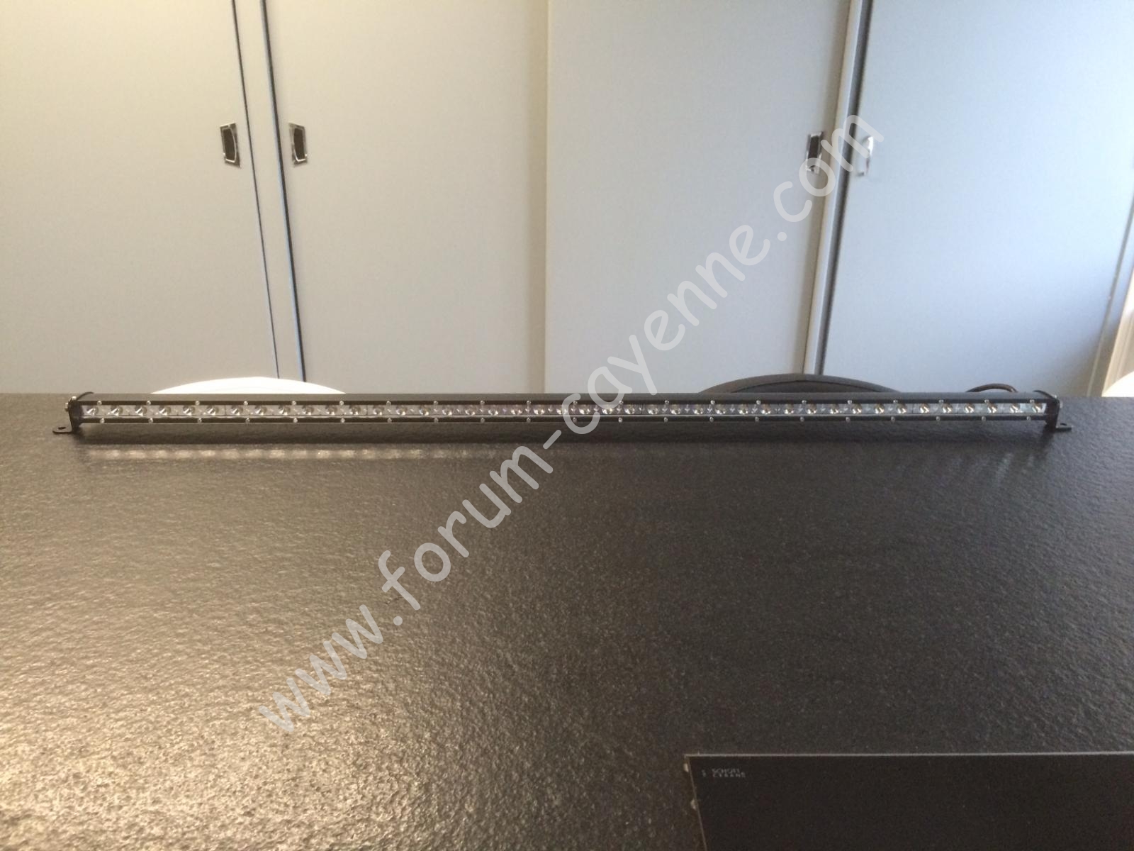

Messagepar Roche » Jeu 11 Aoû 2016, 20:59
La rampe viens d'arriver de Chine en 5 jours !
Reste à la monter sur les barres de toit.
44 pouces, c'est la bonne largeur.
Roche

Messagepar Marc-Antoine » Jeu 11 Aoû 2016, 21:20
Tu fais un trou dans la carrosserie ?
Messages: 13690
Re: Préparation off road
Messagepar Marc-Antoine » Jeu 11 Aoû 2016, 21:21
Pas mal !!
Messagepar Roche » Ven 12 Aoû 2016, 00:24
Marc-Antoine a écrit:Tu fais un trou dans la carrosserie ?
non , je vais passer par la porte arrière, comme le cable de la CB
