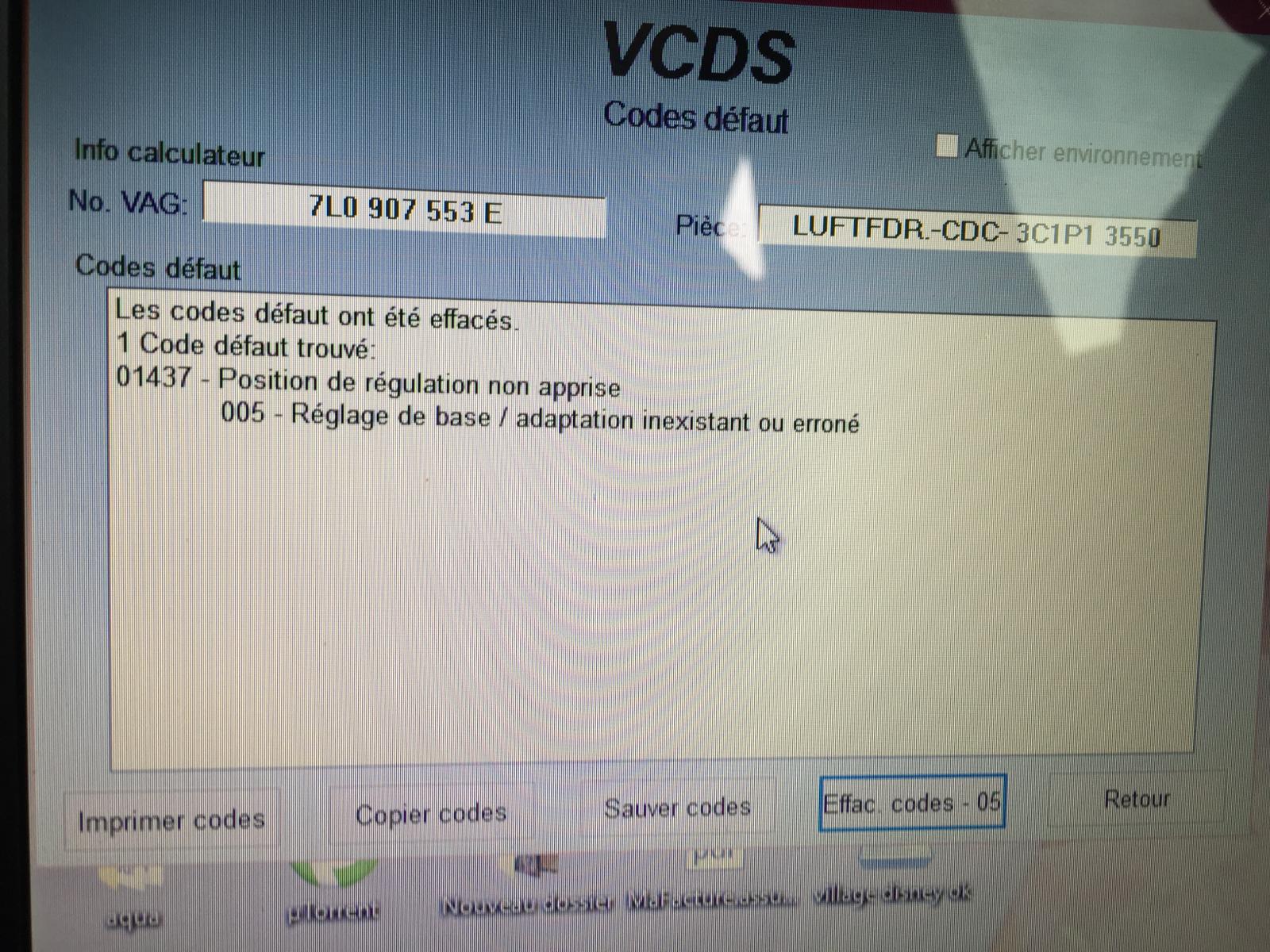

Bon j'ai essayé de rectifier toujours le défaut
Pourtant j ai 46cm au mètre à l avant et 51cm à l arrière droite et gauche.
Je vais rouler un peu ce soir je verrai si le défaut disparaît.
Voici le code si vous avez des idées avant que je jette tout par la fenêtre lol

il faut passer par l'étape 5 réessayes
a mon avis tu as trop rabaissé d'un coup reviens en arrière

Je viens d'aller faire un tour.
La mollette a l'air de fonctionner, j'ai mis niveau bas, je suis à 44cm aux 4 roues.
Lyli je ne sais même pas si ça a fonctionné.
Et cette valeur qui revient à chaque foi à 190 pour l'avant et 227 pour l'arrière.
Donc maintenant va savoir combien il faut que j'enlève...
Déjà j'ai la même hauteur aux 4 roues c'est pas mal lol.
Je pense que pour retrouver la valeur d'origine va falloir une vraie valise Porsche
Re: retour vcds 955
Sam 19 Mar 2016, 18:37
Et l étape 5 impossible ça me marque que le canal n existe pas...
