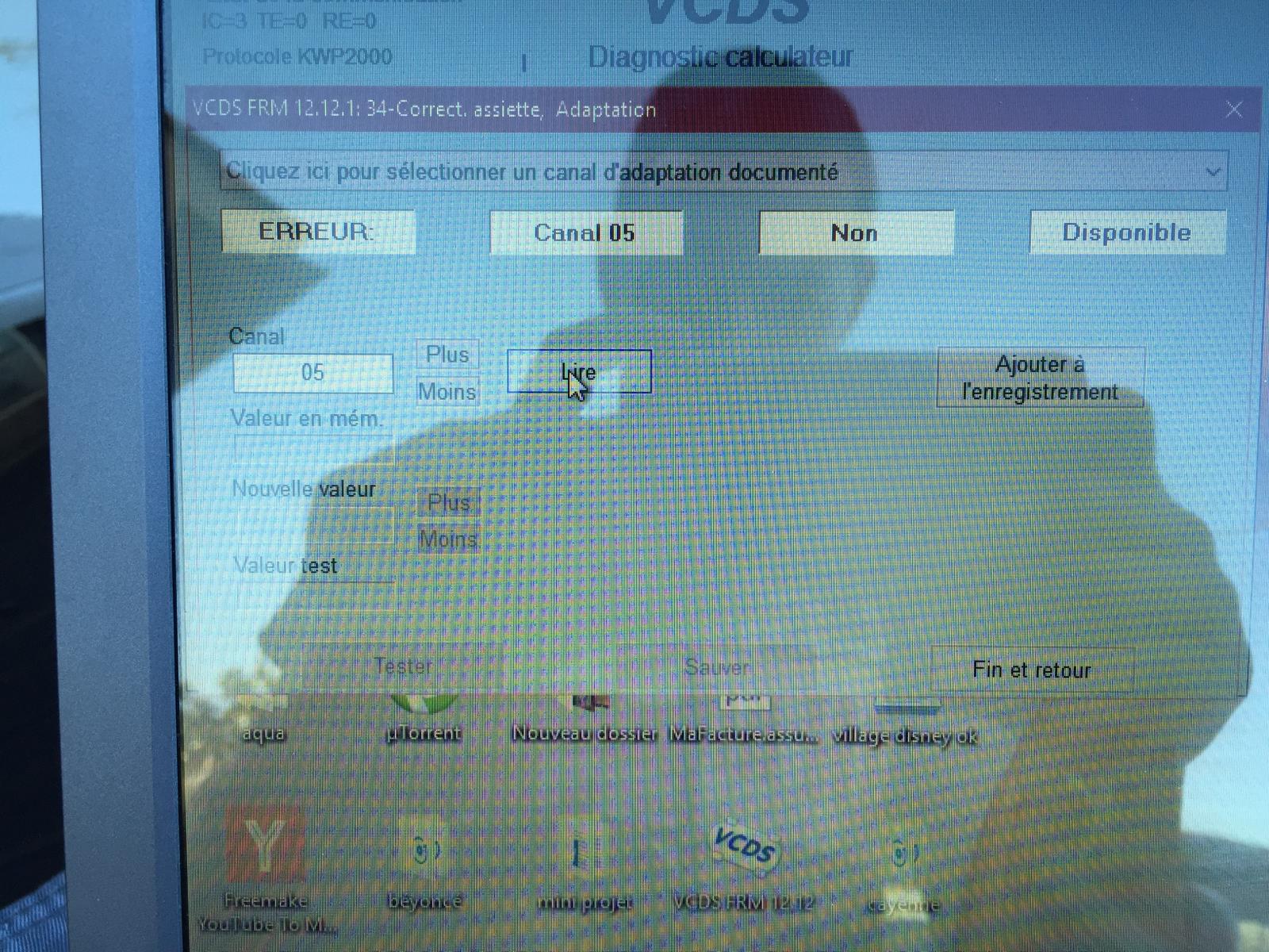

Bon lyli je viens d essayer à nouveau de régler mon pasm mais rien n y fait meme avec les valeurs d origine le canal 5 me refuse l accès ça me marque ça
Et toujours mon défaut au tableau de bord qui me dit défaut suspension pneumatique intervention et de temps en temps la molette resté bloqué et ça me marque accumulation pression de charge...
Je suis dégouté avant que je touche ça fonctionnais très bien et maintenant je me retrouve avec un sapin de noël à chaque démarrage.
J enleve le défaut au vcds il revient aussi sec...
Je ne sais plus quoi faire

Re: retour vcds 955
Messagepar lyli » Sam 26 Mar 2016, 17:59
bizarre,tu as essayé plusieurs fois pour voir
Re: retour vcds 955
Messagepar lyli » Sam 26 Mar 2016, 18:02
refais la calibration de la suspension comme indiqué au début de la vidéo
Re: retour vcds 955
Messagepar Mkd31 » Sam 26 Mar 2016, 18:12
C est ce que je fais et impossible de valider l opération 5

Re: retour vcds 955
Messagepar lyli » Sam 26 Mar 2016, 18:31
quand tu fais la calibration il monte et descend et ça te marque wait
Re: retour vcds 955
Messagepar Mkd31 » Sam 26 Mar 2016, 18:33
Oui j ai fait ça
Faudrait que j essaye avec un autre ordi plus puissant car le mien galere pas mal...
Sinon direction le Cp pour une reprog :(
