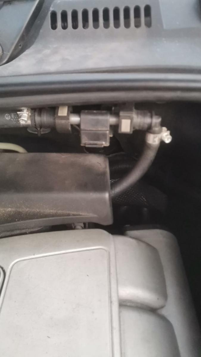

Une question stp. Je souhaite retirer le capteur ethanol toujours présent sur ma durite carburant. Y-a-t-il moyen de bricoler un truc ou bien faut-il changer la durite ?
J'ai essayé de l'enlever mais je n'y arrive pas.
Merci.

PS : pour ton capteur ethanol, difficile de bien visualiser sur la photo mais cela ressemble à celui sur cette vidéo YT https://bit.ly/3zFVnRq ?

Oui c'est le même capteur.

Jeu 2 Sep 2021, 16:28
Voici mon capteur.

J'ai mis les pompes+régulateur de mon touareg sur l'autre et il donne 1 bar (encore moins que sur le mien).
J'ai mis les pompes+régulateur de l'autre touareg sur Le mien et j'ai un peu moins de 3 bars (Y'a du mieux).
Je suppose que mon problème, en dehors de mes pompes, se situe donc entre mes pompes et mon bout de rampe.
Hors, entre les 2 il n'a que les durites et le capteur ethanol.
Mon mécano me dit que le branchement des durite est ok.
Ça semble bouché quelque part, non ?
Qu'en pensez-vous ? Mon capteur obstrué ? Le diamètre durite réduit par le capteur ?
