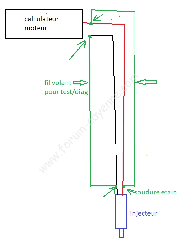

Le plus simple pour être sur que le problème vient bien du faisceau.
Souder 2 fils en volant en parallèle de la sortie du calculateur jusqu'à l'injecteur.
Rouler comme ça et voir si le défaut revient ou pas.
Si le défaut revient pas, ça veut dire qu'un fil est coupé quelque part, très compliqué de savoir où exactement.
Mais souvent c'est proche du moteur quand même.
Pour réparer, changer les 2 fils (soudure+gaine thermo ) de la sortie baie de pare brise au connecteur injecteur.
Si le défaut revient, il faut chercher ailleurs.
Un petit dessin pour illustrer ce test.

Clair et précis.
Merci Engineman.
Je fais ça et reviens vers vous.

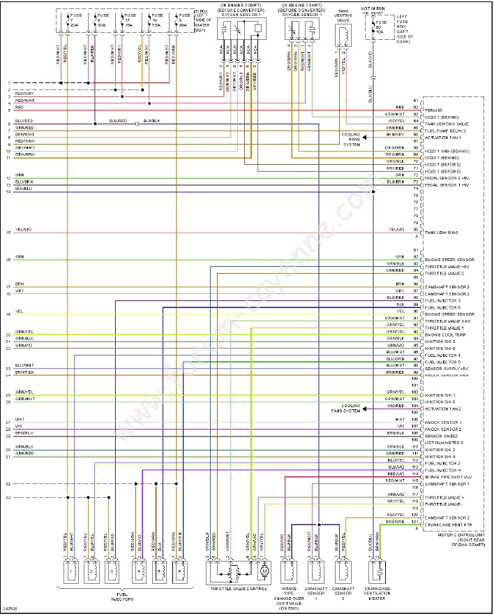

voici je schéma du 3.2 .
logiquement ca doit être le même que le touareg.
un chose est sur les fils ne changent pas de couleur entre les injecteur et le calculateur.
3.2 2.PNG (163.08 Kio) Vu 2876 fois

engineman a écrit:voici je schéma du 3.2 .
Merci beaucoup Engineman,
Je vais checker ça !

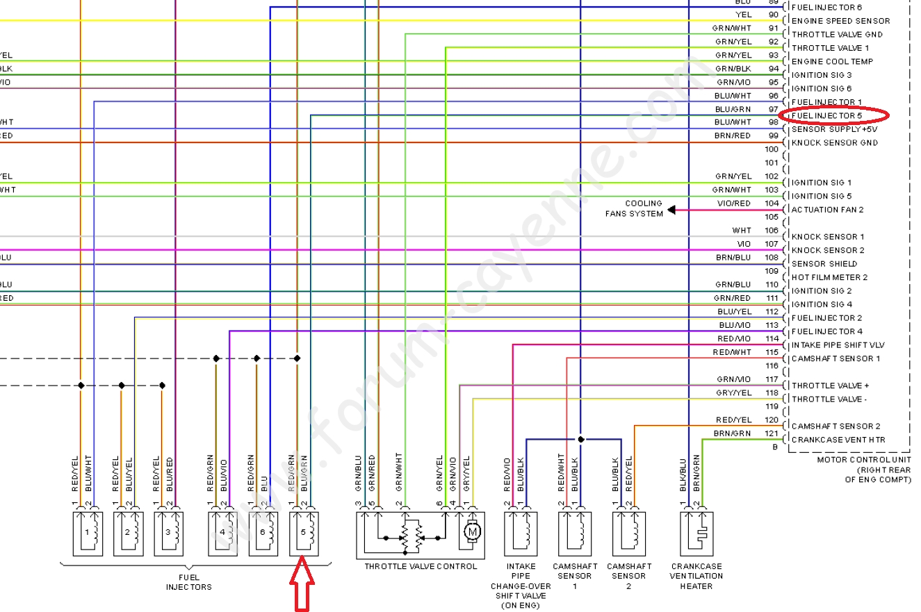

Le shunt du câblage électrique de l'injecteur 5 a été réalisé.
Le défaut "panne circuit électrique injecteur" semble avoir disparu (Pas de code defaut P0205) mais le code "Ratés de combustion (P0305)" est toujours la. Je pensais que les ratés étaient la conséquence du défaut électrique...

Engineman, afin de vérifier le faisceau bobine, je voulais savoir si je pouvais shunter le faisceau bobine du cylindre 5 (comme pour l'injecteur) en suivant les couleurs de fils (Ignition sig sur ton schéma) ?
