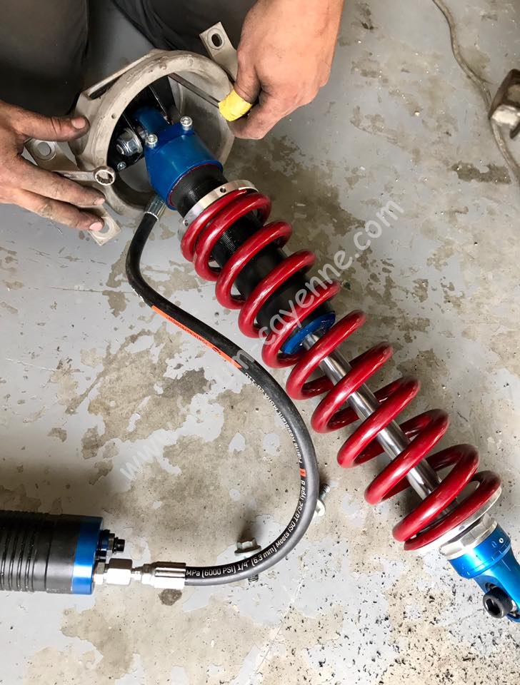

Messagepar Ben GSOR » Sam 13 Mai 2017, 08:15
Des ATS c'est une société su Sud de la France qui fabrique, on peut dire que c'est à peu près l'efficacité des Donerre, Boss ou Reiger.
En tout cas même technologie avec une détente rapide qui permet d'avoir une super motricité dans tous les types de terrain et évidemment réglables en compression (haute et basse vitesses) et détente
En plus ce sont des amortisseurs actifs qui te permettent d'attaquer fort tout en gardant un confort de Range Rover !!!
Ca te change la vie
Voici une photo d'un arrière
Corps de 60mm, tige de 25 mm , c'est du costaud

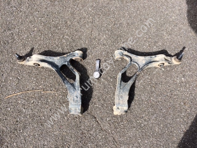

J'ai changé les triangles avant, car à force de faire du 4x4 ou bien à cause des 14 ans du Cayenne, les silents blocs étaient complètement HS. Finalement plus simple de changer les triangles et prix similaire.
Les triangles avant sont en acier forgé et dimensionné généreusement. On est loin du design d'un SUV pour le 955 / 957 !

Messagepar Marc-Antoine » Dim 2 Juil 2017, 16:59
Il me semble que transyberia a mis les triangles d'un turbo qui sont plus gros que ceux du S

Messagepar Jose » Dim 2 Juil 2017, 21:30
Marc-Antoine a écrit:Il me semble que transyberia a mis les triangles d'un turbo qui sont plus gros que ceux du S
Les triangles pour le S et le Turbo , c'est les mêmes. M-A . :wink:
José. :drink:

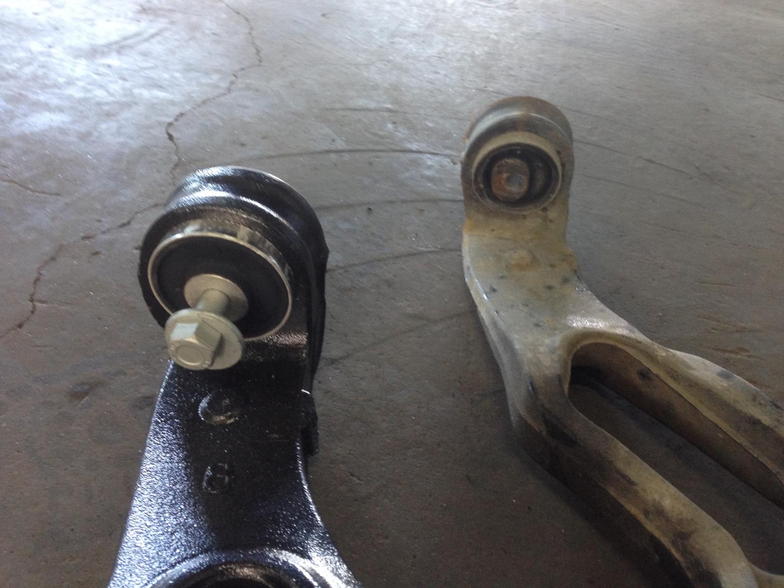

Il y avait ce post de transyberia qui disait que les triangles du turbo étaient plus solides Image

Messagepar boioxb » Dim 2 Juil 2017, 22:23
Pour avoir changés les miens récemment et etudié la question en profondeur. Ce sont les mêmes sur V6, S et turbo ainsi que touareg et Q7...
Les turbo S on des renforcés, ceux la: https://www.oscaro.com/triangle-de-susp ... 5016-273-p

Re: Préparation off road
Messagepar Marc-Antoine » Dim 2 Juil 2017, 22:25
Messages: 13678
Messagepar boioxb » Dim 2 Juil 2017, 22:28
La différence en photo ;-)
(Dsl les modérateurs impossible d'insérer la photo depuis mon téléphone :-$ )
boioxb
Messages: 422
Enregistré le: 2/10/14
Localisation: Basse-Normandie
Messagepar Marc-Antoine » Dim 2 Juil 2017, 22:37
Merci !!
Messages: 13678
Messagepar Jose » Lun 3 Juil 2017, 07:04
C'est bien ce qui me semblait.
Merci Guillaume .
José. :drink:
