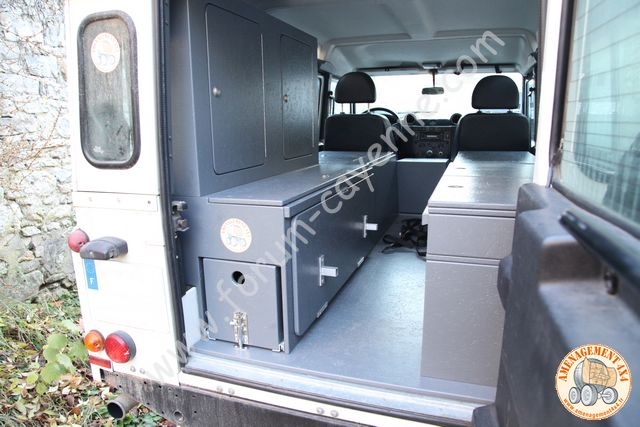

Semaine dernière, j'ai acheté une revue de 4x4 "Toyota Land Cruiser" :??:
car il y avait un road book pour l'Islande :lol:
Et je suis tombé sur un article sur une entreprise Française qui fait l'aménagement de l'intérieur des 4x4 sur mesure, avec beaucoup de savoir faire.
Mais pour l'instant pas de Cayenne dans la galerie photo :cry2:
http://www.amenagement4x4.fr/galerie-photos-2
Je pense que cela peut intéresser les collègues qui font du raid...
Suivant l'adage : Celui qui veut voyager loin , ménage son chauffeur :mrgreen:

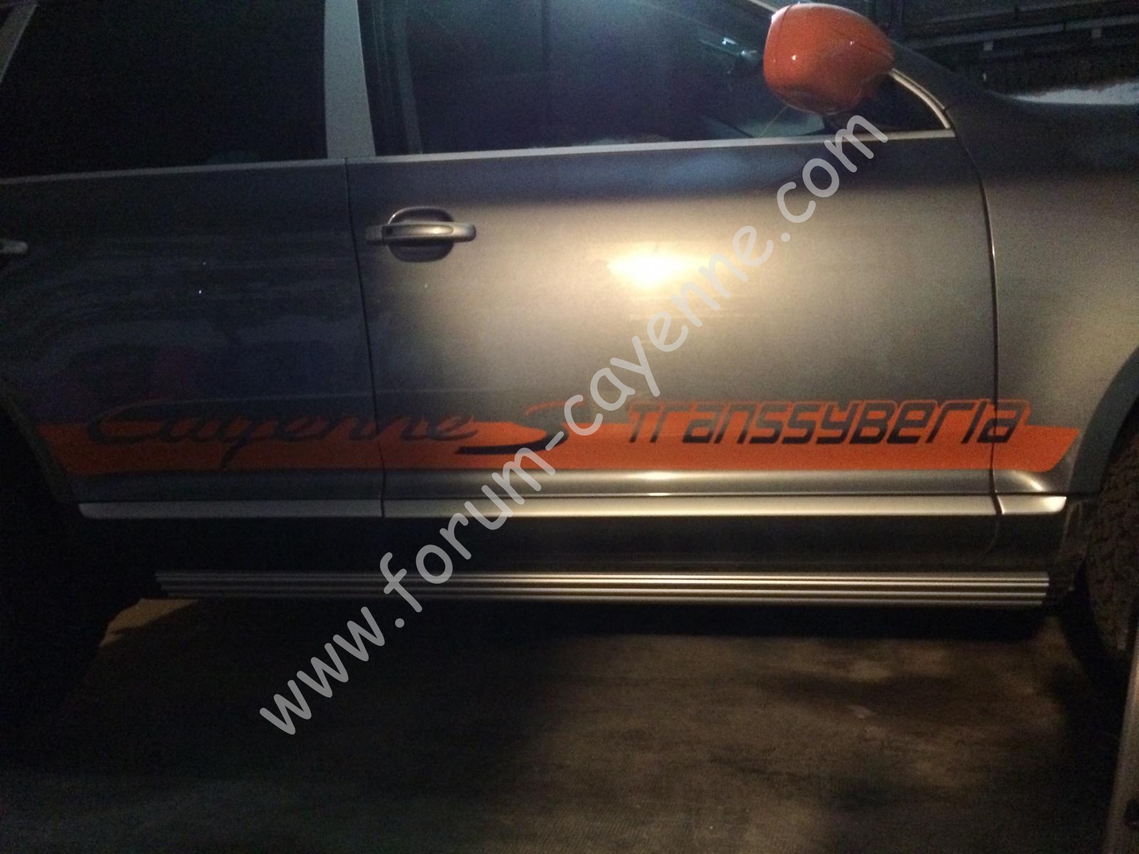

Messagepar Marc-Antoine » Sam 1 Avr 2017, 13:56
Ce sont de bonnes protections
Vue de dessous transsyberia style
Messages: 13679

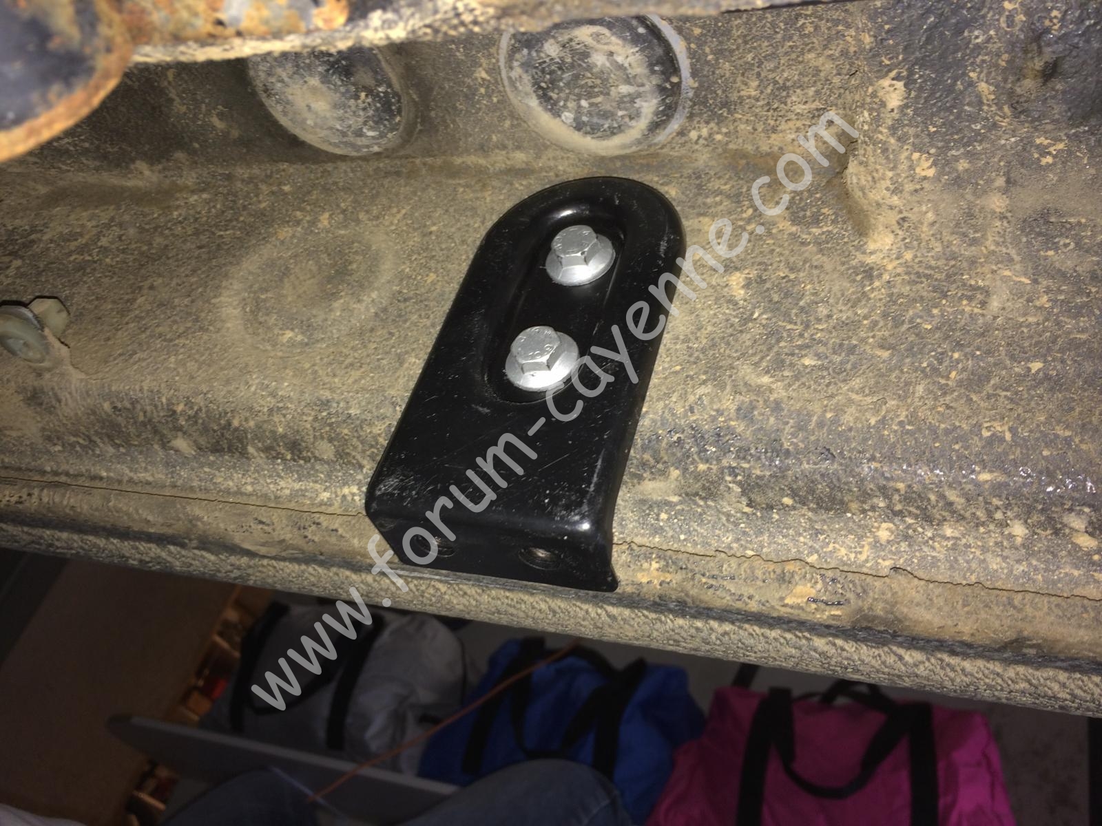

Messagepar Roche » Lun 3 Avr 2017, 09:57
Quelques galères à monter, mais c'est le métier qui rentre
Retour d'expérience

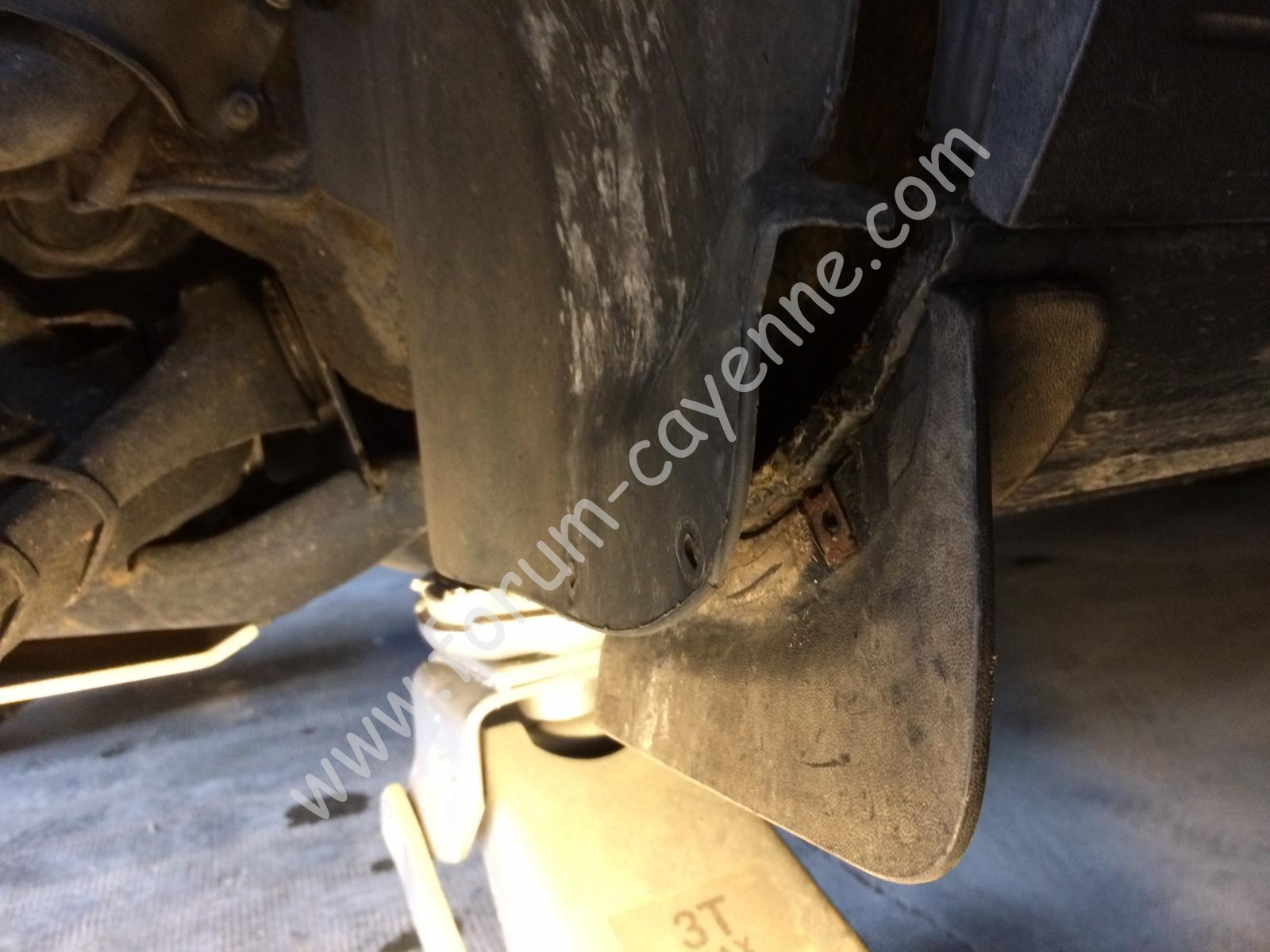

- Il y a 2 petites vis pour enlever les déflecteurs arrières (juste devant roués AR) . Les vis sont derrière le garde boue arrière. Il y a tellement de crasse, on ne voit pas. J'ai passé le karcher entre le garde boue et la caisse pour les voir :??:
- Support des rocks rails. Il y en 3 de chaque côté avec des rivets auto écrasant lors du visage. Le support arrière se monte que dans un sens. Donc permet de savoir quel sac d'accessoires va à droite ou à gauche du 4x4 !

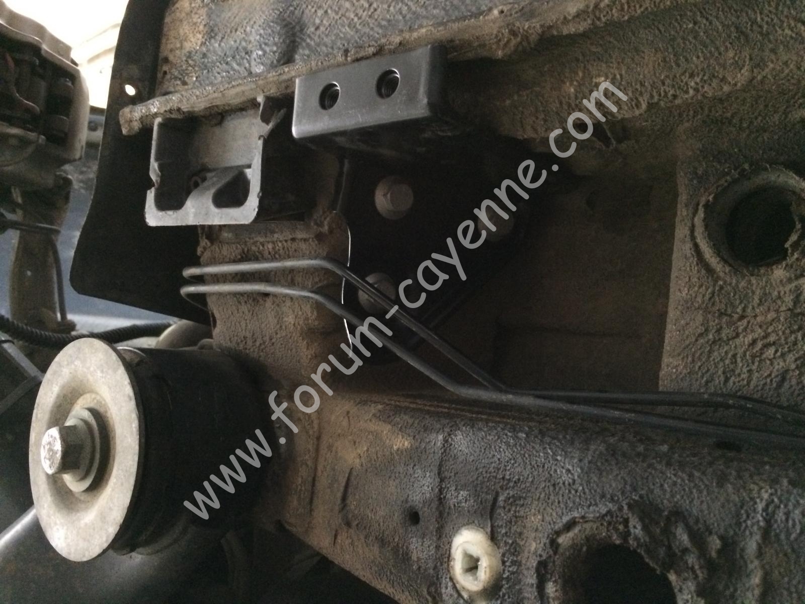

- Pour le montage du rock rails, il faut enlever le "centreur pour le krik". Il a l'air de s’emboîter dans le rock rail, mais en fait il faut l'enlever !
- Egalement , mais c'est spécifique à mon Cayenne, la barre qui tient mon blindage central est fixée au même endroit que les rock rails :mur: j'ai du adapter
Bref, au bout du compte j'en ai monté un côté ce dimanche :LOL:
Enlever la roue pour enlvever le deflexteur arrière
Putain de déflecteur
vu du haut. Trou de vis fixation deflecteur
support krik à enlever derrière le support du rock rail
support central
support avant
Coté droit fini
