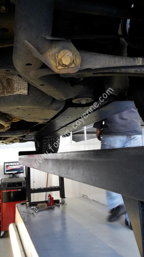

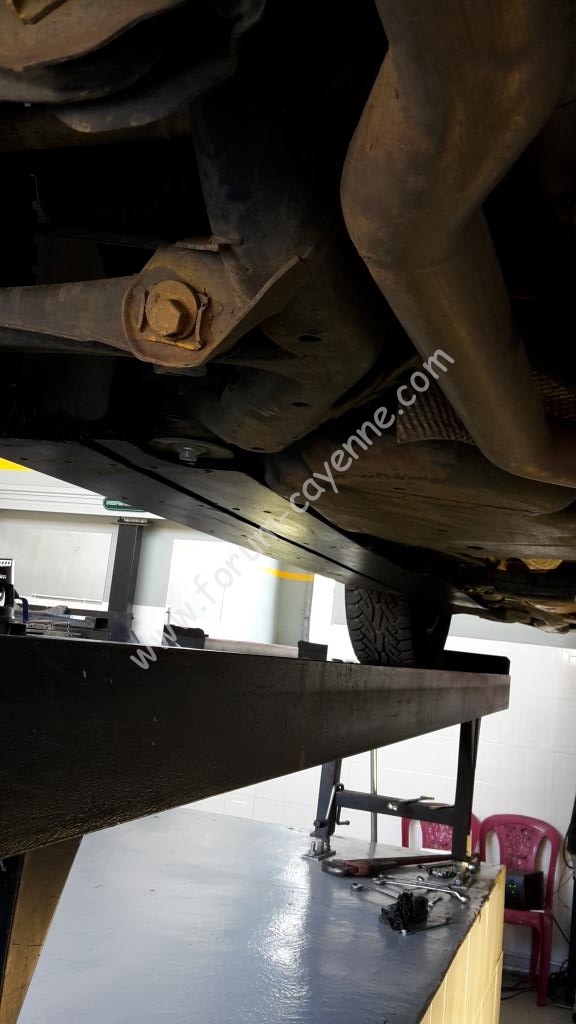

Messagepar jean phi » Jeu 2 Mar 2017, 14:40
jean phi a écrit:Salut les copains,
je suis allé chercher la suite de mes protections alu:
- Celle de gauche correspond à la protection boite tiptro, je reste sur le style barroud en alu strié 6 mm (reste les trous à percer)
- Celle de droite correspond au sabot sous moteur qui protège le radiateur d'huile et le filtre à huile en simple plastique...(j'ai pu constater avec frayeur qu'il sont tous 2 très très exposés en cas de choc) et le bas moteur, pour l'instant c'est un gabarit en tole acier classique que je dois mettre en place pour vérifier les angles et les perçages et si tout tombe bien en face car en 6mm alu, il n'y a plus moyen de revenir en arrière, c'est trop raide....Si c'est bon, je fait fabriqué le définitif.
Compte tenu que j'ai prévu une remonté du sabot sur 20 cm vers l'avant, je le fait faire en alu brossé mat qui correspond à l'aspet des montants de porte. Ce sera plus esthétique ! :win:
Donc encore un peu de boulot pour ce WE et c'est vraiment pas simple de bosser sans fosse, ni pont...une vrai galère ! :grr:
Perso je suis en 6 mm alu, sabot avant, moteur boite et 3 mm alu pour réservoir + boite transfert, parfaitement satisfait compte tenu de l'usage relativement soutenu.... :lol:

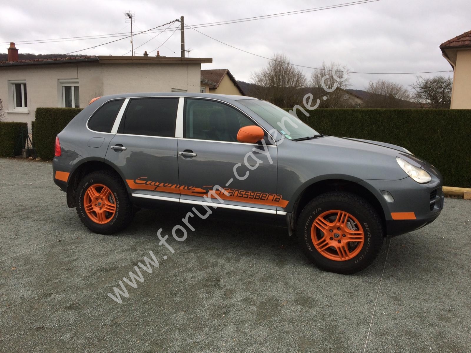

Messagepar Roche » Dim 19 Mar 2017, 22:02
Un peu de peinture , quelques sticker et voici une réplique de Transsyberia
Pret pour les sorties avec Carrera team :broom: :broom: :broom:
