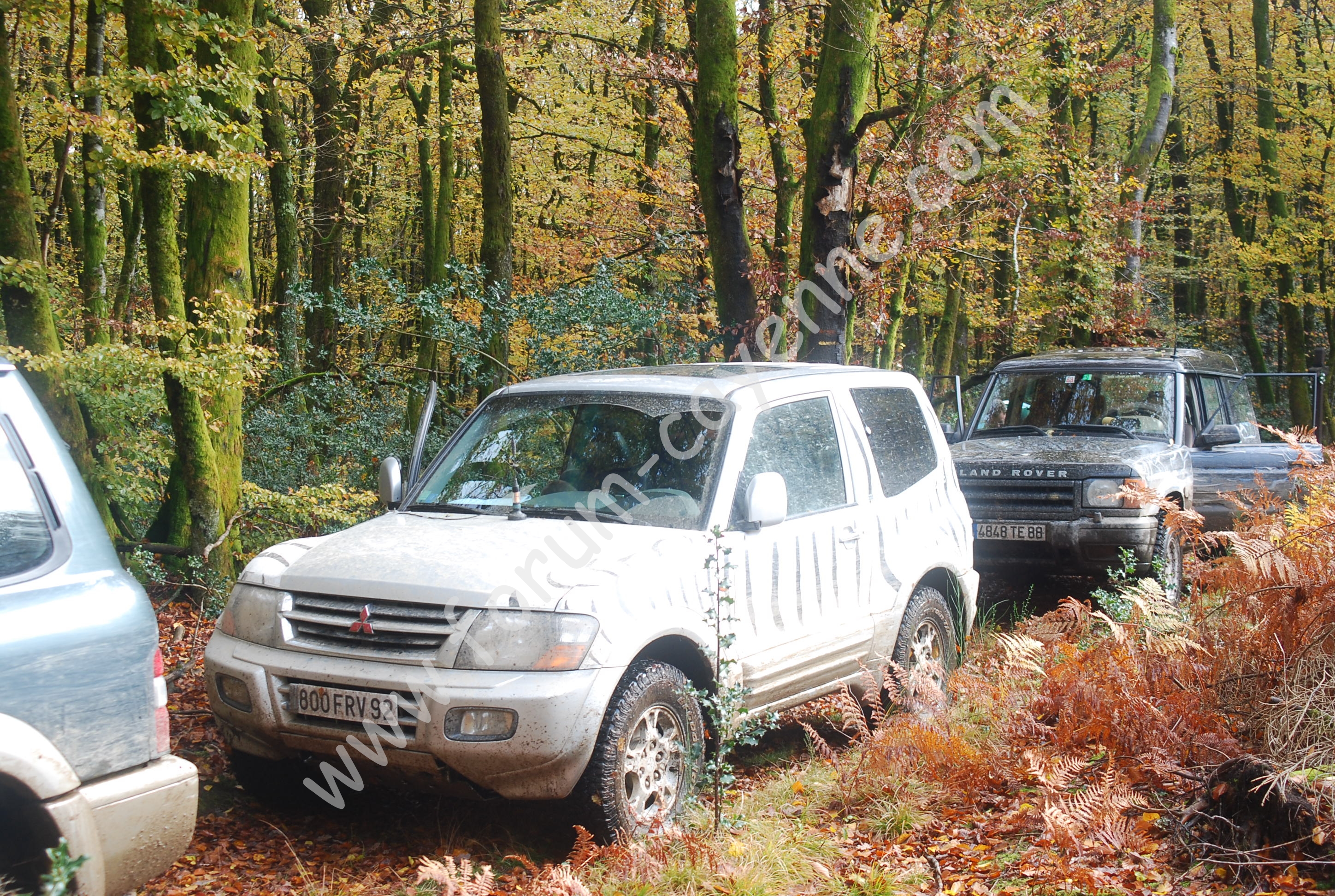

Messagepar Roche » Sam 22 Fév 2014, 21:04
Photo sur un Pajero.
Les éléments sont sur les ailes, portes et capot.
Pour le Cayenne on peut oublier pour le capot : il est en alu
environ 1,5mm d’épaisseur.
Pour le design Zebre : il était en solde :hourra:
protection magnétique

Messagepar Marc-Antoine » Sam 22 Fév 2014, 21:22
j aime beaucoup le pajero
avec un gros coup de coeur pour celui ci

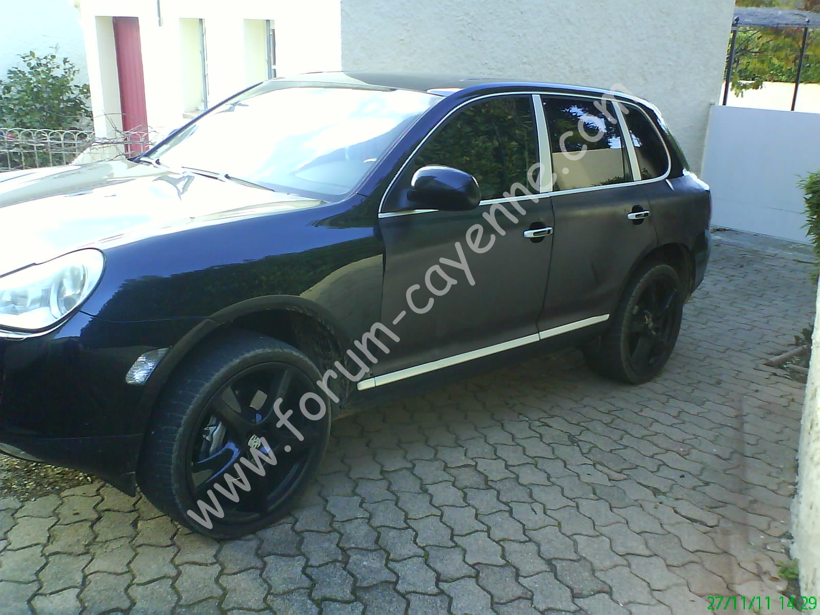

Messagepar jean phi » Dim 23 Fév 2014, 09:51
Ci joint ce que ça donne.

Messagepar Marc-Antoine » Dim 23 Fév 2014, 10:09
C est bon ça génial comme protection

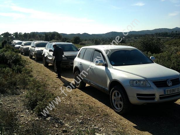

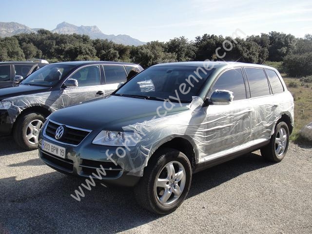

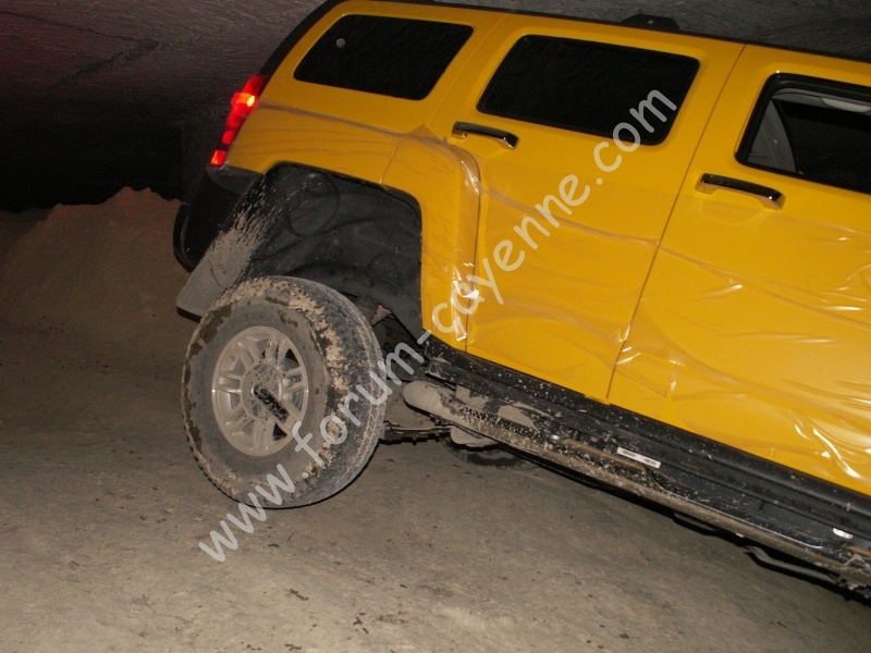

Messagepar jean phi » Dim 23 Fév 2014, 10:25
En situation réelle avec la protection complète, il manque un chouille pour le pare choc avant, mais on peut mettre du film plastique collant (pas magnetique) transparant si besoin. ça se vend en rouleau de 30 mètre.
On avait d'ailleur démarrer avec cette solution, c'est jetable, plus embêtant à mettre, la tenu était moyenne, j'ai depuis trouver un film beau coup plus performant qui tient très bien.
Au début ça donnait:
ça en fin de rando....façon touareg qui "pelle" et fais sa mue !
Bref la solution magnétique offre la meilleur solution.

Super solution. :merci:
Ou peut on acheter un rouleau magnétique ?
je pense qu'avec 10m c'est suffisant.

Oui 10 m en longueur et 70 cm en largeur et il faut du 1mm d' épaisseur..... je n' ai plus la référence du site ( Forum touareg a planté et tout perdu...), cependant, il y a d' autre site , tape "rouleau magnétique" sur internet, il y a pas mal de site.
Après la découpe est facile a faire pour les portes, plus difficile pour les ailes car elles sont galbés....
