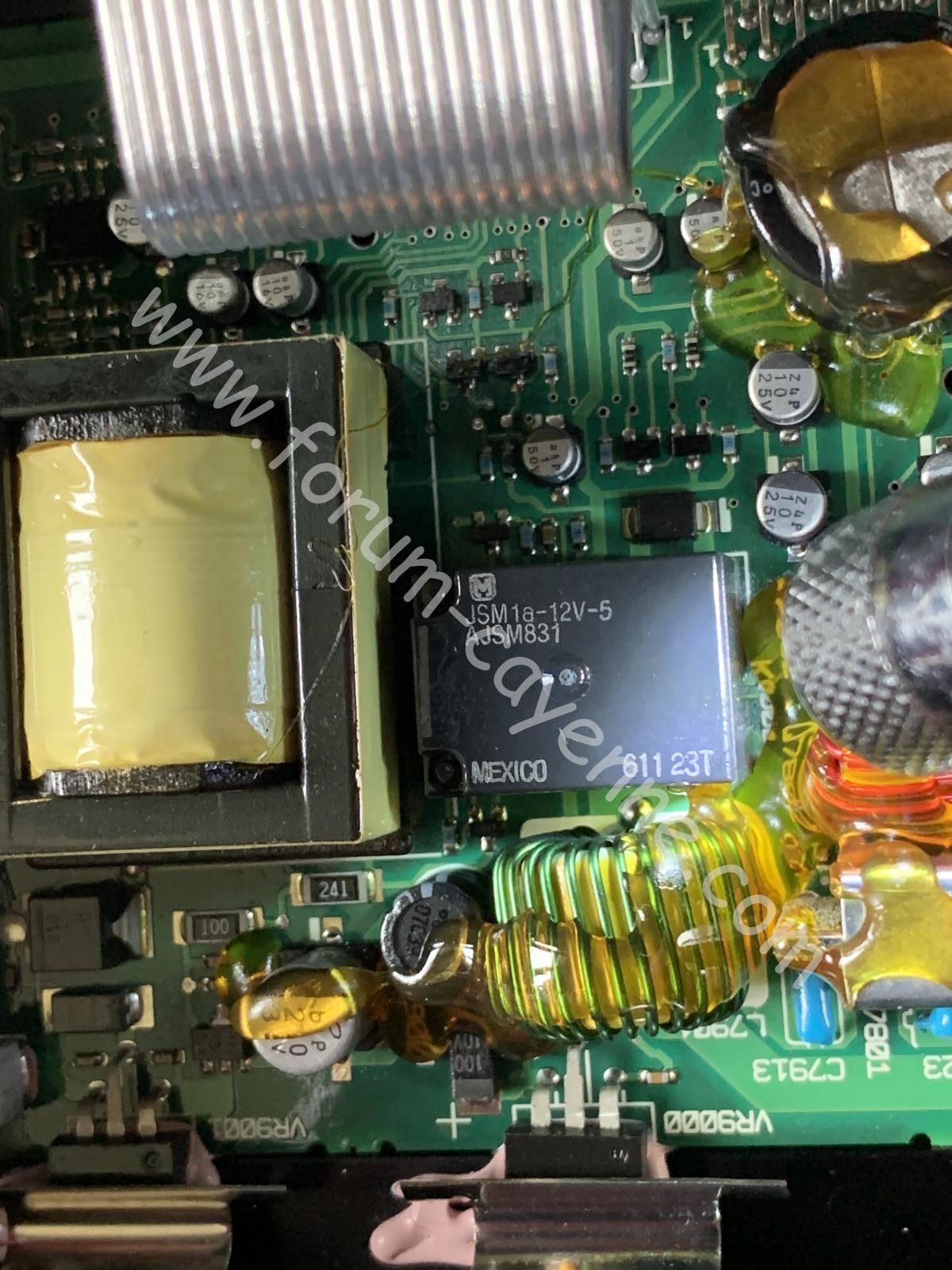

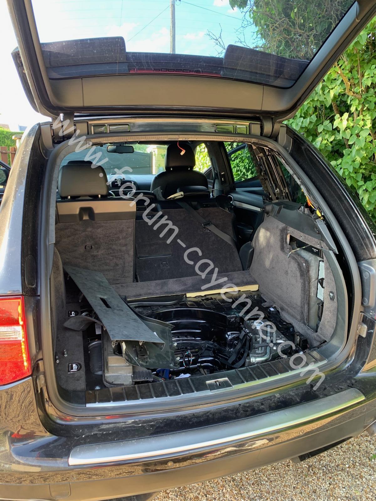

Plus de son ce matin et un joli message à l'écran (pb amplificateur, TV tuner, etc..), essai de reset 1-4-8 mais pareil.
Bref, je prends la route tout de même.
Retour ce soir : PCM ok, Fusibles ok, 12 volts au chargeur de CD ok, lumière présente dans la fibre provenant du PCM, pas d'eau dans le coffre, démontage de l'amplificateur et je crois bien que je vais en acheter un d'occaz ce soir commandé sur Ebay.
La suite au prochaine épisode (j'imagine dans 7/10 jours). Me demande même si je ne vais pas en profiter pour changer les 2 petits vérins de custodes tant que tout est quasi démonté.. :wink:

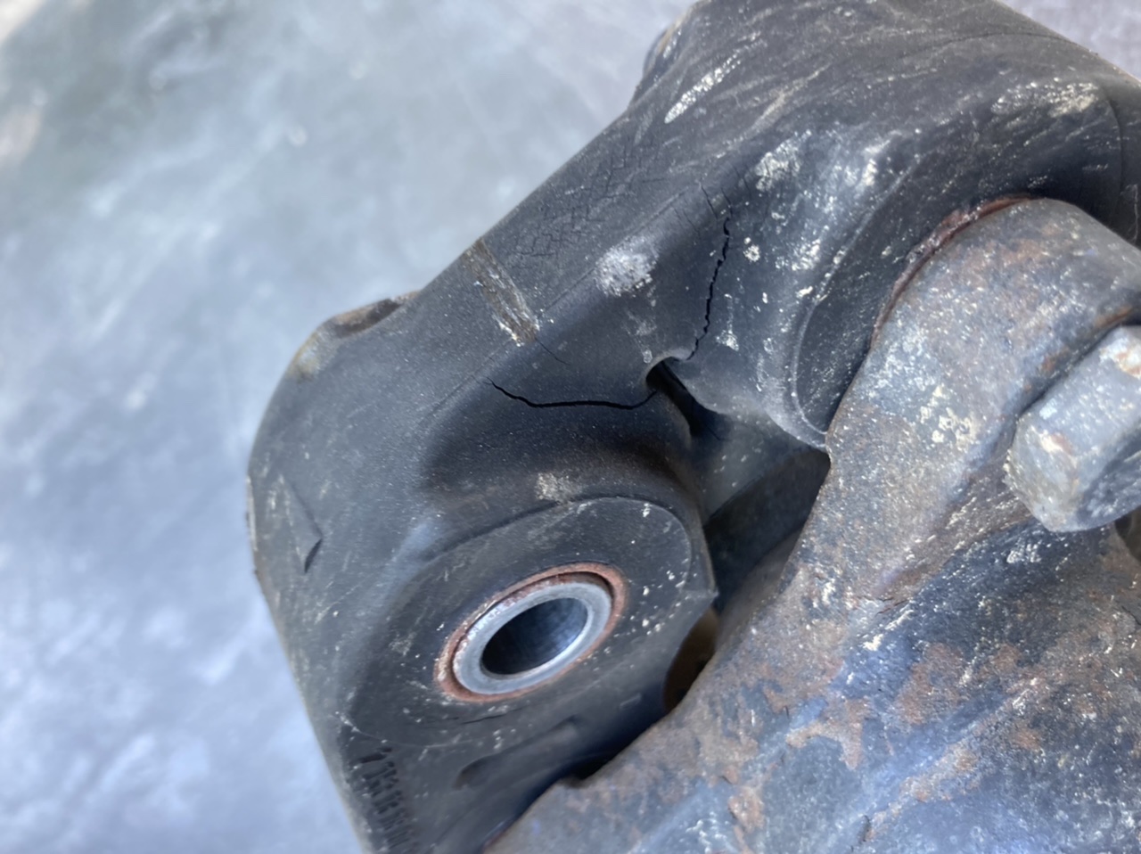

Bon aujourd'hui changement des silent bloc de la barre stab avant.
Je m'y suis mal pris je ne comprenais pas pourquoi je n'arrivais pas à remettre la barre stab avec les nouveaux silent bloc. A force de les enlever et de les remettre j'ai cassé les languettes. Il n'y a plus qu'à en racheter !
En faite je me suis rendu compte trop tard qu'il faut absolument les mettre dans une position bien particuliere sinon impossible de remettre la barre stab dans son emplacement ! ImageImage

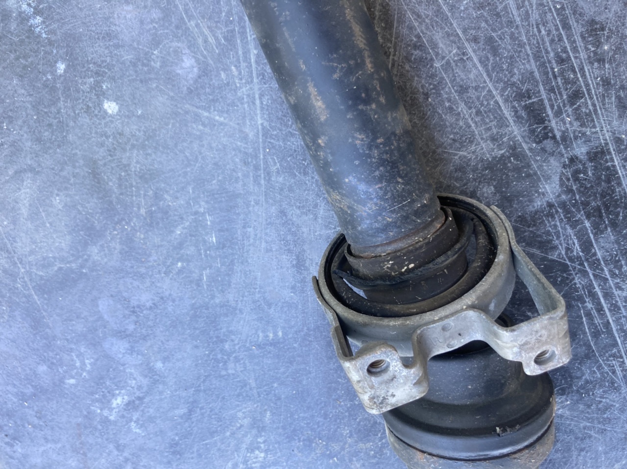

Et puis vers 09h30, j’étais en train de regarder le cayenne dans le garage, et je me suis rappelé que j’avais un carton avec un arbre tout neuf…
A la base je devais embêter Engi avec ça, mais comme je sentais que la journée allait être longue, hop c’est parti.
J’ai pu inaugurer ma nouvelle dalle de garage, bah purée, j’ai eu beau faire ça directement au sol, quel bonheur de ne plus être allongé dans des cailloux en plein soleil ! Je reprends plaisir à faire de la mécanique !
Du coup, 3 petites heures de boulot, et franchement ça se fait bien.
Il était plus que temps de le changer, je suis surpris de ne pas avoir eu plus de symptômes que ça :
Par contre je retrouve une nouvelle voiture, les accoups que je mettais sur le dos d’une vidange de boîte à faire prochainement ont disparu, et tout est beaucoup plus souple. J’aurais du faire ça avant, c’est le jour et la nuit.
Plus qu’à faire une petite verif de l’alignement d’ici 500 bornes et ça sera parfait.

En attendant la réception de l'amplificateur de rechange trouvé sur Ebay, j'ai peut-être trouvé l'incident sur l'ampli d'origine en m'aidant du site Rennlist https://rennlist.com/forums/cayenne-955 ... fixes.html
Visiblement ce petit relais noir (AJSM831) au milieu de la main board nous ferait des misères.
J'attends le nouvel amplificateur et si la panne est résolue, je testerai le relai du nouvel ampli avec le relai de mon ampli en panne (prix du relais sur Ebay, environ 10€) et je vous tiendrai au courant (jeu de mots.. :lol2: )

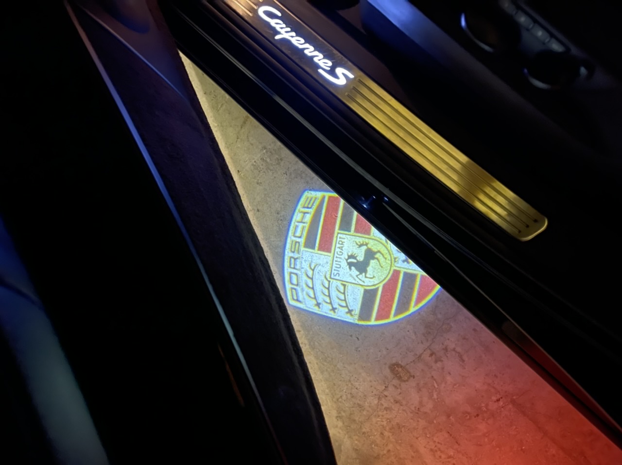

Pour moi aujourd’hui c’était installation des phares Automatiques, remplacement du comodo acheté sur Autodoc à 37€.
Il a fallu que je déplace le cable marron en 6 pour le mettre en 8 car le comodo doit être un origine VW.
Et également remplacement des lumières de portes pour des avec projection logo.
