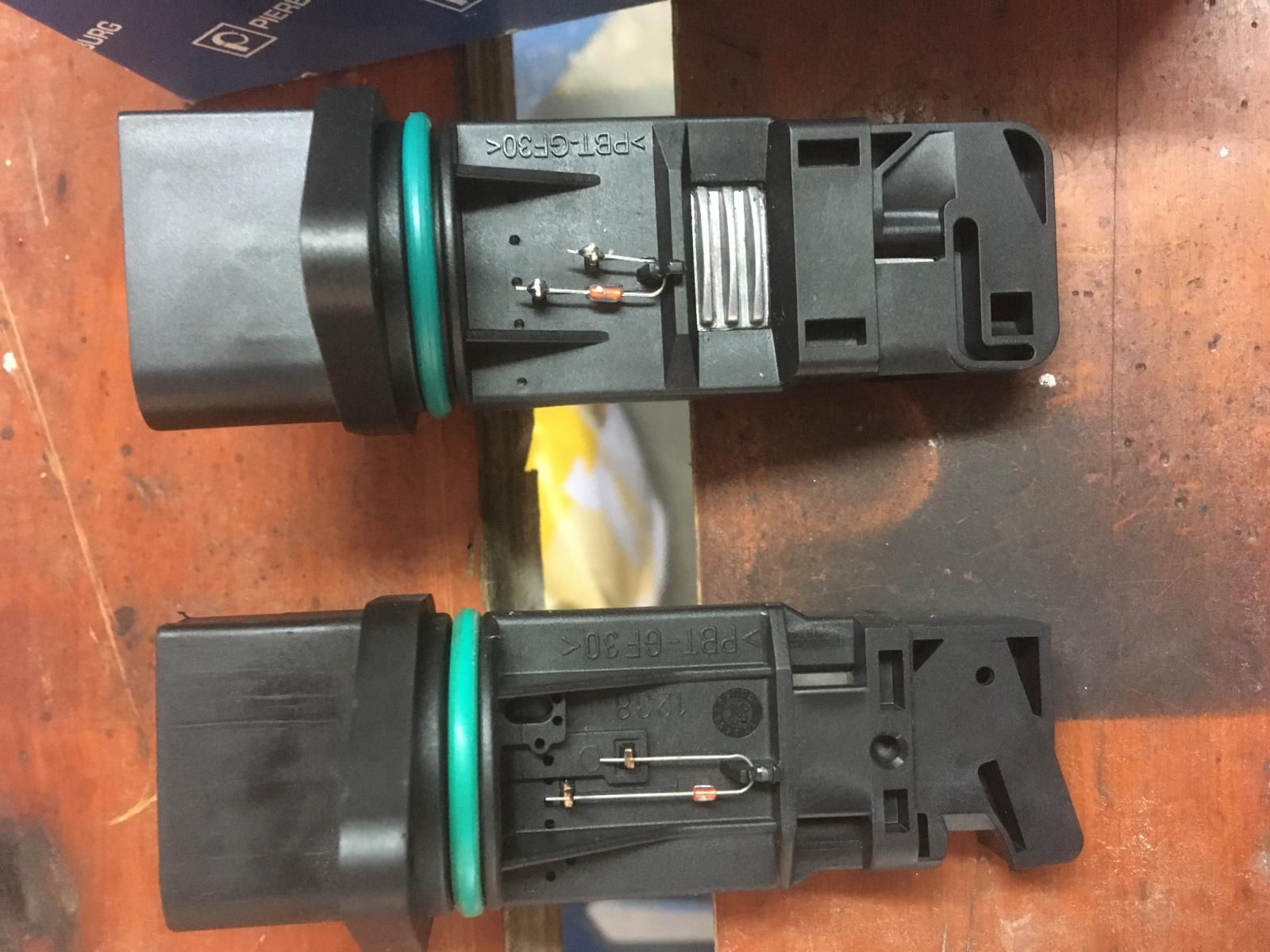

Ces derniers week-end voici les travaux réalisés sur mon cay
-Remontage de mes injecteurs après leur séance de thalasso :lol2:
Résultat du nettoyage avec changement du capteur du Y d’admission 1 à 2L/100km de gagné et un moteur qui tourne plus rond :hourra:
J’en ai aussi profité pour changer mes débitmètres d’origines et oui 18ans pile, je lui devais bien ça pour son anniversaire :mrgreen:
J’ai monté des «Pierburg » qui sont de meilleurs qualité que les bosch apparemment
Bosch en bas et Pierburg en haut

Cool pour toi ! Merci pour les photos et le partage ! :bye:
