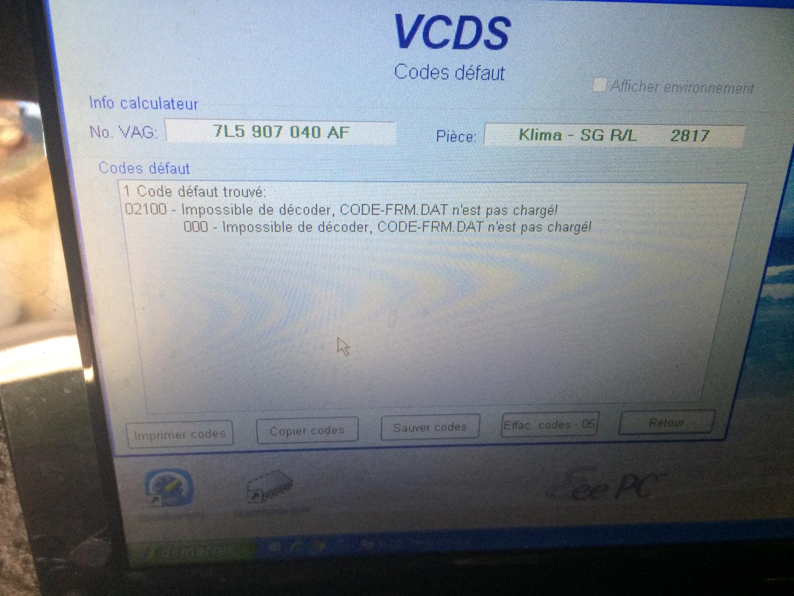

Messagepar cayenne s 83 » Mer 11 Juil 2018, 17:16
Bonjour suite à un remplacement de batterie car l’autre était hs, j’ai mon vcds qui ne me marque plus les codes défaut, (comme par exemple le capteur d’angle de braquage suite au débranchement de la batterie) je ne sais pas si cela vient de lui ou de la voiture, cela me marque cela.
Vous auriez une idée ?
cayenne s 83
Messages: 1704
Enregistré le: 27/01/16
Localisation: toulon
Couleur: GRIS
Re: retour vcds 955
Messagepar scoommy » Mer 11 Juil 2018, 22:49
Efface pour voir si ça revient :etrange:
scoommy
Messages: 1364
Enregistré le: 9/05/16
Localisation: Saint-Malo
Cayenne: V8 S
Couleur: Gris foncé
Re: retour vcds 955
Messagepar cayenne s 83 » Jeu 12 Juil 2018, 09:26
Je vais essayer de voir ça aujourd’hui, je vous tiens au courant.
cayenne s 83
Messages: 1704
Couleur: GRIS
Re: retour vcds 955
Messagepar cayenne s 83 » Jeu 12 Juil 2018, 10:59
Les défauts s’effacent bien du coup j’ai créé un défaut, mais je pense que ça vient du vcds car il y a marqué pareil. Il me dit qu’il y a un défaut mais me dit pas lequel.
cayenne s 83
Messages: 1704
Couleur: GRIS

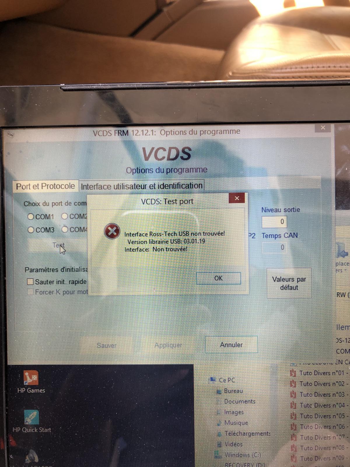

Messagepar yannik83 » Dim 16 Juin 2019, 16:14
Bonjour’
Je viens d’acheter mon câble VCDS 12.12 , je n’arrive pas à me connecter pouvez vous m’aider merci.
yannik83
Messages: 163
Enregistré le: 20/02/12
Localisation: romans-sur-Isere
Re: retour vcds 955
Messagepar muppetshow » Dim 16 Juin 2019, 22:13
As tu suivi le tuto pour l'installation ?
