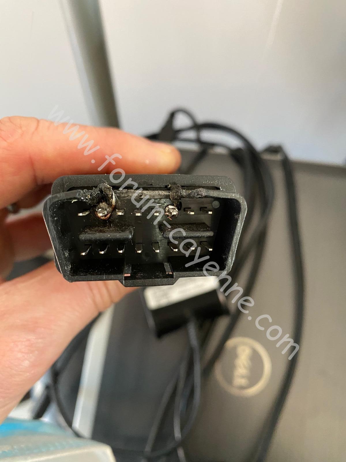

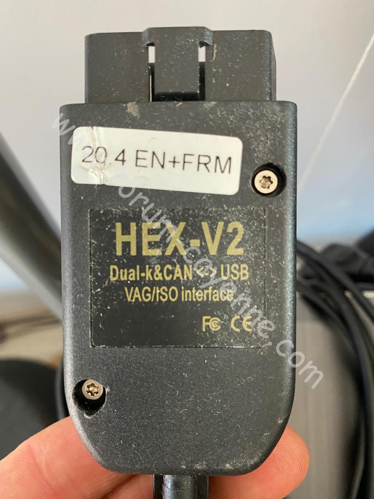

j'ai reçu le câble VCDS en 20.4, ponté par l'extérieur le 3 avec le 7.
J'espère avoir bien repéré les pins dans le bons sens ( de droite a gauche et de haut en bas), donc le 3eme pin en partant de la droite sur la rangée du haut et le 7eme en partant également de la droite sur la rangée du haut).
8 7 6 5 4 3 2 1
16 15 14 13 12 11 10 9
j'ai bien installé le logiciel, les pilotes du câble (bien reconnu).
Lorsque je branche le câble sur la prise OBD de mon 957, elle s'allume en vert d'un coté et rien de l'autre.

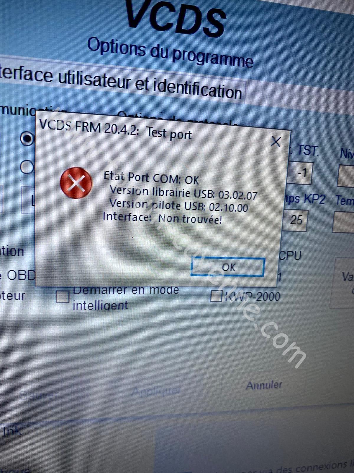

Quand je fais le test de port, j'obtiens cela....
Qu en pensez vous? j'ai surement fait une erreur quelque part ;-( :mur:

Messagepar Sergio37 » Mar 9 Mar 2021, 18:04
Il faut aller dans Menu Options - Onglet Port et Protocole et choisir USB
Cliquer sur Appliquer , si tu veux tu peut faire un Test
Puis cliquer sur Sauver
Ton interface vcds devrait être reconnu

Messagepar Marc44 » Mar 9 Mar 2021, 18:40
C'est bien ce que j'ai fait.
J'ai bien coché USB, lancer le test (pas le choix, les boutons sont grisés si le test n'est pas effectué).
C'est le résultat du test qui me renvoie que l'interface n'est pas trouvée...;-(

Messagepar Sergio37 » Mar 9 Mar 2021, 18:44
As tu essayé de changer de port USB..
cordialement

Messagepar Sergio37 » Mar 9 Mar 2021, 18:52
Sinon lors de l'installation as tu installé les drivers usb de Ross-Tech ?
Si non recommence l'installation et cocher- desinstallation des anciennes versions des pilotes usb et installation des pilotes usb standard.
Puis à la question installer l'Usb driver package - ross-tech répondre Installer

Messagepar Marc44 » Mar 9 Mar 2021, 18:56
Sergio37 a écrit:As tu essayé de changer de port USB..
cordialement
oui, j'ai essayé les 3 ports de mon PC
Marc44
Messages: 124
Enregistré le: 6/09/20
Re: retour vcds 955
Messagepar Marc44 » Mar 9 Mar 2021, 18:59
Sergio37 a écrit:Sinon lors de l'installation as tu installé les drivers usb de Ross-Tech ?
Si Non recommence l'installation et cocher- desinstallation des anciennes versions des pilotes usb et installation des pilotes usb standard
puis à la question installer l'Usb driver package - ross-tech répondre Installer
Bon courage
Oui, je les ai installés. D'ailleurs le câble usb Rose Tech est bien reconnu, bien installé dans les périphériques du PC et il est bien détecté lors du test.
Si je lance le test sans brancher le câble, il affiche un message different.
On dirait que le VCDS n'arrive pas à se connecter à l'interface du 957....
Pour les pins à ponter, j'ai tout bon ? :interro:

Messagepar Sergio37 » Mar 9 Mar 2021, 19:20
Dans le menu Options - cocher Démarrer en mode intelligent.
Peux tu mettre une photo de ton strapp bornes 3 et 7 ?

Re: retour vcds 955
Messagepar Sergio37 » Mar 9 Mar 2021, 19:26
Il faut mettre le contact pour que le dialogue se fasse

Messagepar Marc44 » Mar 9 Mar 2021, 19:42
Oui, j'ai mis le contact sans allumer le moteur.
J'ai un autre dongle OBD qui arrive a se connecter d'ailleurs

Messagepar Sergio37 » Mer 10 Mar 2021, 11:09
Désactive la protection en temps réel de Windows
Sergio37

Messagepar Marc44 » Mer 10 Mar 2021, 11:19
:drink: Ca y est!! :hourra: :houpla: :danseurs:
Ce matin , en lançant VCDS avec le loader, j'ai accès
aux calculateurs...
Je n'ai pas eu besoin de flasher l'eprom, blocage dans la durée :interro:
L état CAN reste a NON Prêt, je ne peux pas faire l'auto scan mais j'accède à certains calculateurs et j'ai pu modifier le nombre de clignotements "confort" pour valider le fonctionnement.

Quelles fonctions permettent de tester si le pontage est correct ? La numérotation se fait bien de droite à gauche ?
3 = 3eme pin en partant de la droite sur la première ligne ?

Messagepar Marc44 » Jeu 11 Mar 2021, 08:47
Pour mieux illustrer le pontage par l'extérieur effectué :
Pontage correct ou mauvaise identification des pins :interro:
Qu'en pensent les experts? :master:
Comment tester que le pontage est correct?
Sachant que la connexion s'effectue et que certains calculateurs sont accessibles :hourra: mais le CAN est non prêt :mur:
merci :bye:

Messagepar christiang78 » Jeu 11 Mar 2021, 10:01
Hum, pourquoi diable n'as-tu pas démonté la prise ? :wink:
(peux-tu ouvrir néanmoins la prise et nous montrer le pontage effectué)

Messagepar Marc44 » Jeu 11 Mar 2021, 10:23
Je l'ai démontée.... mais comme d'autres membres du forum, je me suis aperçu que les prises ont évolué et que les bornes internes ne correspondent pas au pin (test de continuité) sur les nouvelles prises.
J'ai donc ponté par l'extérieur ce qui me semble être le 3 et le 7.....
Cela fonctionne mais je veux être certain que le pontage est bon pour pouvoir accéder à tous les calculateurs possibles sur le 957.
Comment se fait la numérotation ou quel module devient accessible avec le pontage ?

Messagepar christiang78 » Jeu 11 Mar 2021, 10:30
Marc, regarde en bas de la page 6 du post suivant : tuto-logiciel-vcds-t13979-125.html et on voit bien le shunt des pins 3 et 7 (on compte en partant de la droite vers la gauche).
christiang78

Messagepar Marc44 » Jeu 11 Mar 2021, 10:56
Merci Christian!
Ca doit être ok alors.
