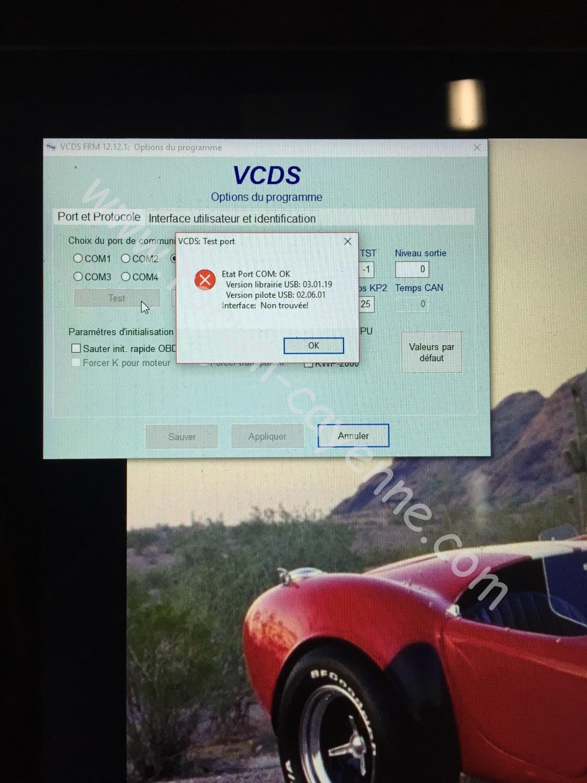

Que fais je de mal???
J'ai modifié le câble mais impossible de le paramétrer...
Ça claque sa race à mémé !

Messagepar muppetshow » Sam 19 Aoû 2017, 21:19
Quelle version de vcds et quel OS sur ton PC ?

Messagepar dragon1975 » Sam 19 Aoû 2017, 21:55
ca me fais plutot penser a un manque de pilote pour le cable
on doit en parler sur se sujet il me semble

Messagepar BURN » Sam 19 Aoû 2017, 21:56
C'est bon!
En fait j'essayais d'utiliser le cable avec le 12.12 trouve sur ce post.
Donc j'ai tout simplement installé la version sur le cd fourni avec le cable et c'est bon.

Messagepar muppetshow » Sam 19 Aoû 2017, 22:04
Et oui, le câble chinois fonctionnent mais pas de mise à jour possible.
Il faut impérativement installer la version fournie avec le câble.
Pense à cocher la case pour éviter les mises à jour.

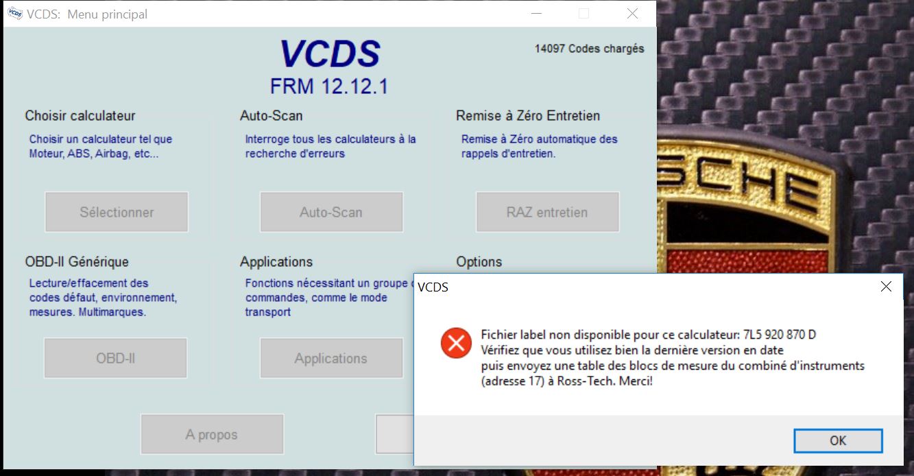

Messagepar JEFFSTAN » Mer 23 Aoû 2017, 15:05
J'ai réussi à passer à "5 clignotant de confort", suis un dingue wouhouuuu !!! :cool: :lol2:
En revanche, lorsque je balance un autoscan il me sort ça : :etrange:
Faut-il que je sélectionne "Touareg" comme véhicule ou alors je le laisse en Auto ?
Et je n'arrive pas à remettre à zéro l'entretien non plus :etrange:

Re: retour vcds 955
Messagepar ddada » Mer 23 Aoû 2017, 15:37
JEFFSTAN a écrit:J'ai réussi à passer à "5 clignotant de confort", suis un dingue wouhouuuu !!! :cool: :lol2:
Faut-il que je sélectionne "Toureg" comme véhicule ou alors je le laisse en Auto ?
tu as fais le soudure entre la pin 3 et 7 :bye:

Re: retour vcds 955
Messagepar dragon1975 » Mer 23 Aoû 2017, 17:17
normalement dans l'auto scan tu as le cayenne
suffit juste de virer le ";" devant dans le fichier text sous windows :wink:

Re: retour vcds 955
Messagepar muppetshow » Mer 23 Aoû 2017, 17:20
dragon1975 a écrit:
BURN a écrit:Quand tu parles des 5 clignotants, c'est quand tu verrouilles la voiture c'est ça ?
Comment que c'est t'y que t'as fait ?
c'est dans le module confort
passage de 3 à 5 clignotement à l' effleurement du comodo
c'est top ;-)
Ca doit être un des rares exemples concrets qu'il y a dans le tuto :lol2:
Re: retour vcds 955
Messagepar JEFFSTAN » Mer 23 Aoû 2017, 17:30
Génial, merci ! C'est bien le 9P ? :lol:

Re: retour vcds 955
Messagepar JEFFSTAN » Mer 23 Aoû 2017, 20:40
T'es un bon mec, il me le propose maintenant ! :cool:
Cimer Albert ! :bye:
