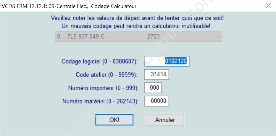

Merci Poustache, je viens de vérifier ce que j'ai de mon côté sans rien modifier :wink: et j'ai un codage natif ci-dessous à 102120 (tu as de ton côté 69352)
Ci-dessous l'aide qui s'ouvre au moment où l'on entre dans cette rubrique Codage Calculateur nous rappelle les différentes options possibles :
Si je reprends ton codage par déduction (dis-moi si je fais une erreur), je dirai :
+8 Rain/Light Sensor installed
+32 Rear Fog Lamps Enable
+64 Front Fog Light(s) active/installed
+128 Xenon Headlights installed
+512 Adaptive/Cornering Headlights installed
+1024 Headlight Washers installed
+2048 Electric Fuel Pump Relay
+ 65536 Electric Load Management Active
= 69352
Dis-moi si cela te semble cohérent avec ton véhicule ? (cela sous-entend que ta photo n'indique pas le +16 pour le Coming Home Fonction active)
De mon côté je pense avoir le même codage + l'option (sièges chauffants avant) qui correspond à +32768
+32768 Low-Line Seat Heating enabled (Memory Seats Not installed)
=102120
Donc cela semble aussi correspondre :smile:

Re: retour vcds 955
Messagepar muppetshow » Jeu 4 Juin 2020, 20:49
C’est bien comme cela que ça fonctionne.
En fait, c’est du binaire et chaque valeur représente une position en binaire (1, 2, 4, 8, 16, ...) qui est donc active ou pas en fonction de la présence du 1 ou pas

Messagepar Poustache » Dim 7 Juin 2020, 18:06
christiang78 a écrit:Merci Poustache, je viens de vérifier ce que j'ai de mon côté sans rien modifier :wink: et j'ai un codage natif ci-dessous à 102120 (tu as de ton côté 69352)
= 69352
=102120
Oui c’est ça . J’ai rajouté ensuite +16 à 69342.
La photo a été prise avant de rentrer le codage.

Messagepar christiang78 » Mer 10 Juin 2020, 15:16
Alors oui j'ai le nouveau menu ECLAIRAGE qui est apparu après la modification
mais je t'avoue que ma compréhension est incertaine, corrige-moi s'il te plait : si je coche ''TEMP. ECLAIR.'' et que j'augmente par défaut de 15 sec à 30 sec, les lumières intérieurs resteront allumées désormais 30 secondes ? (je n'ai pas pris exactement le temps de vérifier.. :lol: )
Mise à part ça, je n'ai rien soupçonné de différents, me trompais-je ? :etrange:

Bonjour à tous, j'ai reçu un vcds 20.4 (j'avais commandé le 19.6).
J'ai installé le logiciel sur une machine dédiée (windows 7 32bits) et fait les soudures entre les pins 3 et 7 via l'intérieur.
Pour le moment j'arrive à faire ce que je souhaite (reset vidange + nombre de clignotements = 5). A voir dans le futur si je trouve d'autres informations.
J'ai également reçu la connectique pour upgrade l'eeprom du cable via usbasp et donc suivre les mises à jour du logiciel VCDS.
