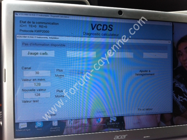

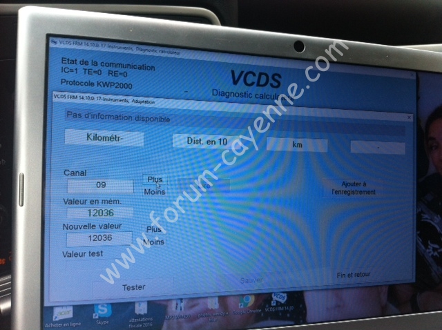

bonsoir a tous :wink:
j'ai fouiné sur le VCDS et dans 17 instrument/adaptation
j'ai 3 canaux dont je ne vois pas la correspondance exacte
si quelqu’un peut m’éclairer ça serait sympa
canal 30 et 35 je vois pas trop la correspondance des valeurs :??:
surtout pour la jauge à carburant 128???
et pour le canal 9 si c'est le kilométrage de la voiture a 8 km près il est juste
par contre on doit pas pouvoir modifier celui ci !! :mur:
merci a tous et toutes en espérant qu'on fera avancer le schmilblick :lol:
bonne soirée :bye:

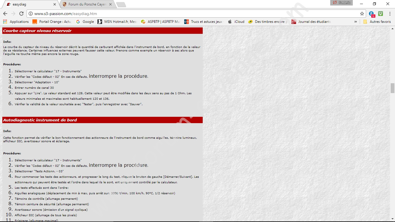

Bon après des recherche sur le web j'ai trouvé une partie des réponses à mes questions :wink:
pour le canal 30
jauge carburant
voilou :bye:
