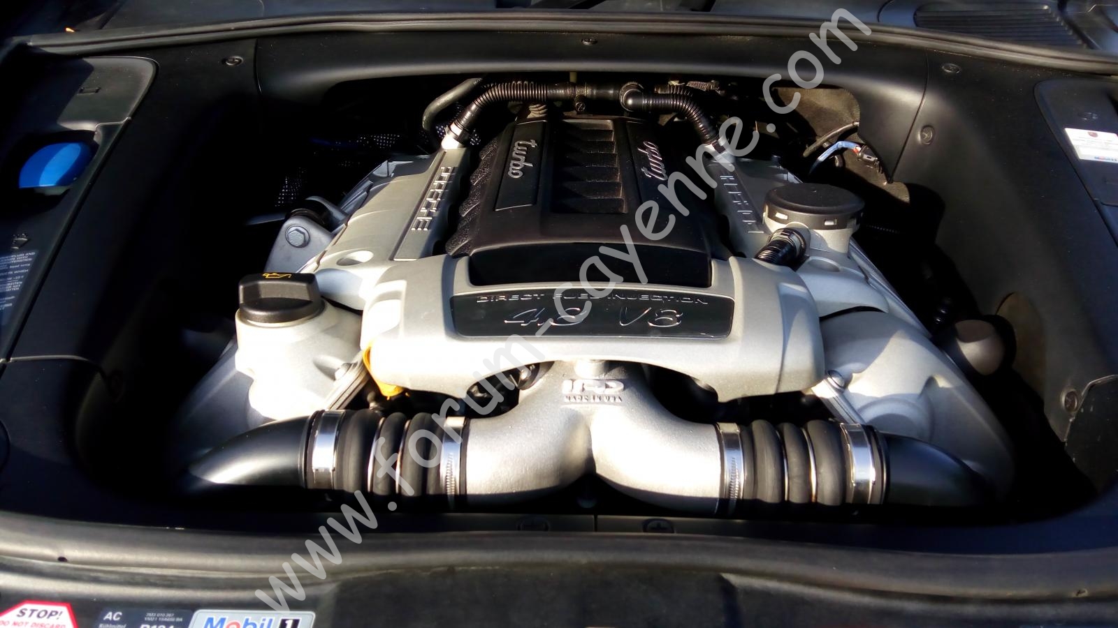

Lun 22 Mai 2017, 07:57
Bonjour les copains.
En attente devant le garage de Filou, pour la vidange des 1000 km.
Une photo pour une petite devinette. :hi: :hi:
Cherchez l'erreur.
Lun 22 Mai 2017, 08:45
Le pipe made in usa!
Lun 22 Mai 2017, 09:06
maxx a écrit:Le pipe made in usa!
Bravo, c'était pas dur à voir :bravo: :bye:
Lun 22 Mai 2017, 16:05
Trop cool
Alors tu sens la différence ?
Les soit disant 27ch ?
Lun 22 Mai 2017, 16:52
Ben oui, il y a une différence appréciable en couple moteur.
Il réagis plus vite qu'avant en accélération en bas et mis régime, pile le régime du rodage.
Au niveau des chevaux je n'en sais rien, il devrait être proche des 600cv, mais pour être sur il faudra que je la passe au banc, on verra ça plus tard.
Dernière chose l'OBD m'annonce plus de 700km d'autonomie, c'est la première fois (je l'ai monté avant hier, et je n'avais pas roulé avec), Filou dit qu'il est très possible que ça économise du carburant en plus.
Voilà révision des 1000 faite ( vidange + filtre) et passage au duramétrique, tout va bien.
C'est un avion de chasse version 2. :twisted: :twisted:
